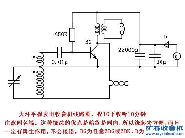

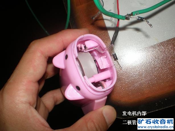

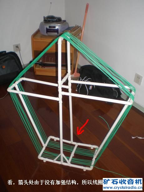

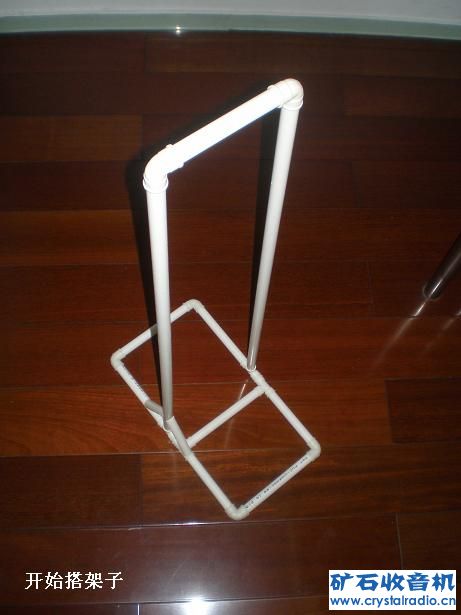

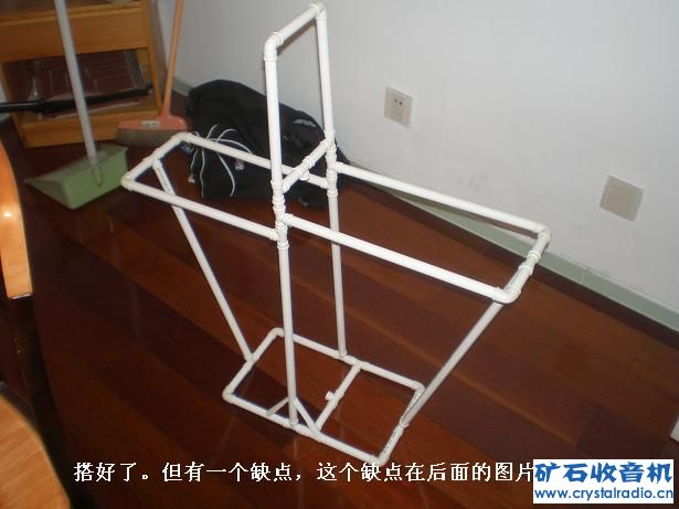

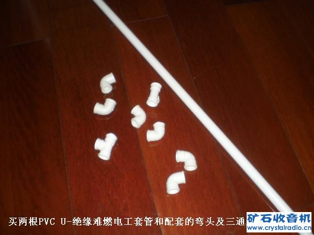

我做的收音机不管是矿机也好,晶体三极管收音机也好,天线都用大环。大环的优点是不管环境如何,好歹用面积来弥补种种电波损失,只要电线不断,就一定能收到台。刚刚完成一台简易三极管单管机,把省电作为优先考虑,电源不用电池,拆了一台手握发电的手电筒。

下一步干什么?其实这只大环是为了给下一步的行动做准备。下一步的主要内容将是用这只大环做天线,搭制简易电子管收音机。由于用这只大环做简易晶体管收音机已经证明是可行的,那么如果在电子管收音机的搭制过程中出现问题,就可以排除天线的问题,这样集中力量打歼灭战,符合毛泽东思想。

回复 1# wuyuanzhen2010
    还是用这只大环,电子管收音机搭成了,起名为“准将”号。请参看“电子管技术区”之《“准将”号环形天线二灯机的试制》。
