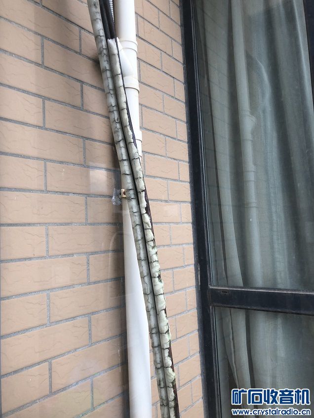

因高空作业收费不便宜,请问怎样防止包裹空调室外管道的泡沫被鸟吃掉?
另请问,泡沫大量缺失后空调还能用吗?现在制冷正常。没有泡沫包裹肯定会损失效率,但汽车发动机舱内的空调铝管大部分都是露露在外的,不知家用的能否这么凑合用一阵,因为现在空调维修价格涨上天了,想过了这两个月再找人包泡沫,因牵涉到高空作业实在无法DIY。

用太阳能热水器用的锡纸再包一层

没事,我家已经在这种状态下用了好多年。
包裹物未必是鸟吃的,自然风化而已。

用这个,外层有铝箔。

用铺地板时下面垫的防潮纸,这种纸保温性很好,冬天手摸温暖感。90年代初家住顶楼,水箱供水,冬天寒潮楼顶水管冻住了,上楼顶查看保温材料全碎了,我用这种纸裁成条状(单位里进材料的包装纸),水管上多缠绕几层,保温效果很好。

去找卖空调器的要一节泡沫及一卷胶带,再想办法把它包裹起来就行了,我家7楼顶的空调外机已经重新包过两次了。
小贴士:隔15-20cm用鱼线缠绕几圈,这鱼线是绿色的能够经受日晒雨淋,过10年也不朽不断。
