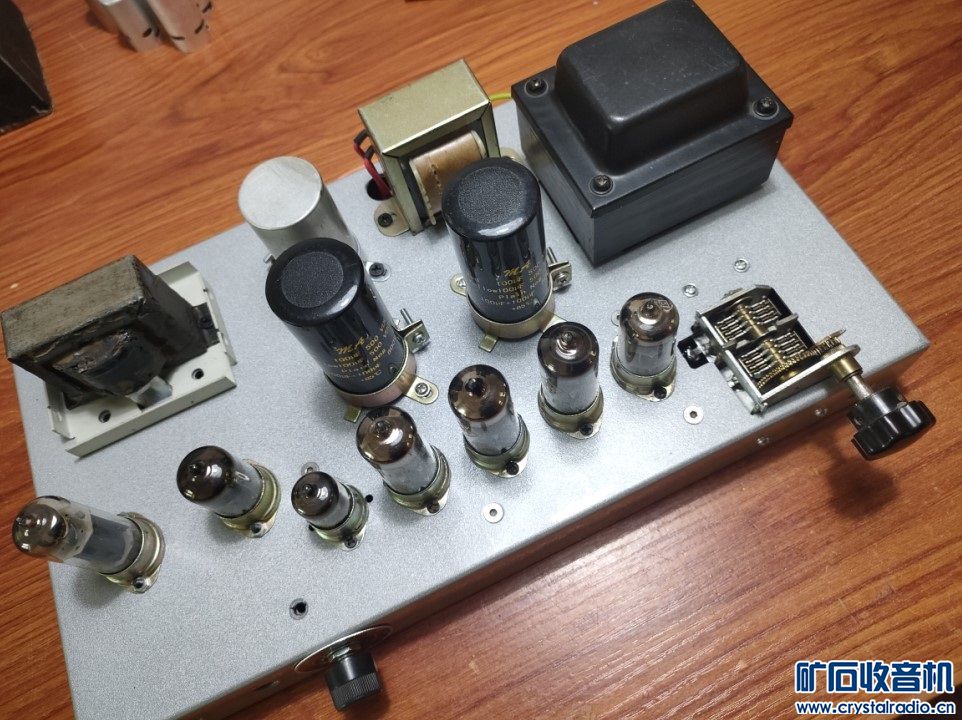

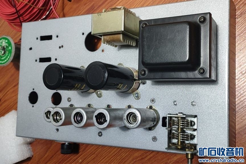

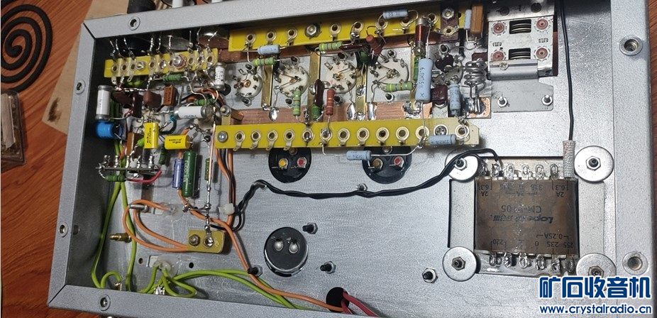

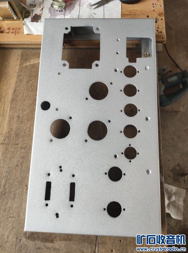

几年前就完成了脉冲检波头的制作 使用中总觉得不方便得另外接低频放大养蜜蜂张大哥那里买过几个铝壳闲极无聊做了个合并机 把功放也做一起了 昨天基本完成了低频放大部分今天把电源通入测试 6N2推6P1带音调 收音部分还在等0.1UF的电容 手里倒是有可惜体型过大 脉冲机就一个线圈容易调试 声音由于低失真也还凑合 可惜就是单声道 没啥技术含量照猫画虎 附图随便看看消遣一下了

脉冲部分管子基本按照原图没怎么改 第一支管子暂时用ECC85 后面EF80 几年前咸鱼淘换了些二手的 成色不错几乎没用过
发表于 2022-7-9 10:02:11 来自手机 | 显示全部楼层
支持脉冲合并机,听语言类节目是足够了。输出牛是否旋转摆放会更好些?

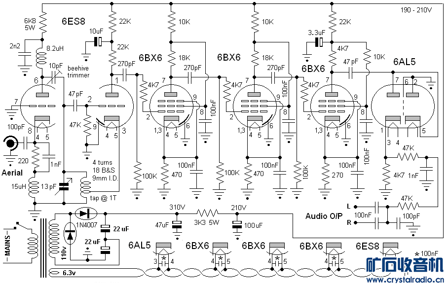

发表于 2022-7-9 18:02:40 | 显示全部楼层
请将脉冲检波胆收音机的电路图上传,附带原理说明更好。
181942a6gmnu1spkkhpbgl.png 版主好 电路图就是这个
是啊 可能旋转下比较好

快完工,录音录像。听听与10.7M的中放加比例鉴频的声音区别在哪里。
低频放大昨天装好6P1打火的厉害 准备拆了用红灯711的电路 郁闷 红灯711用过几次很成熟鬼使神差的改电路一改问题来了
