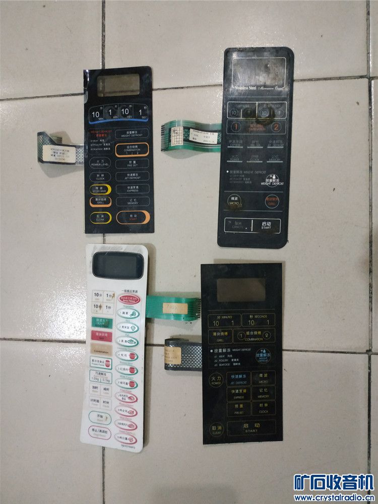

发表于 2022-7-8 19:35:56 | 显示全部楼层
网上买了换掉,这是我换下来的几个:
