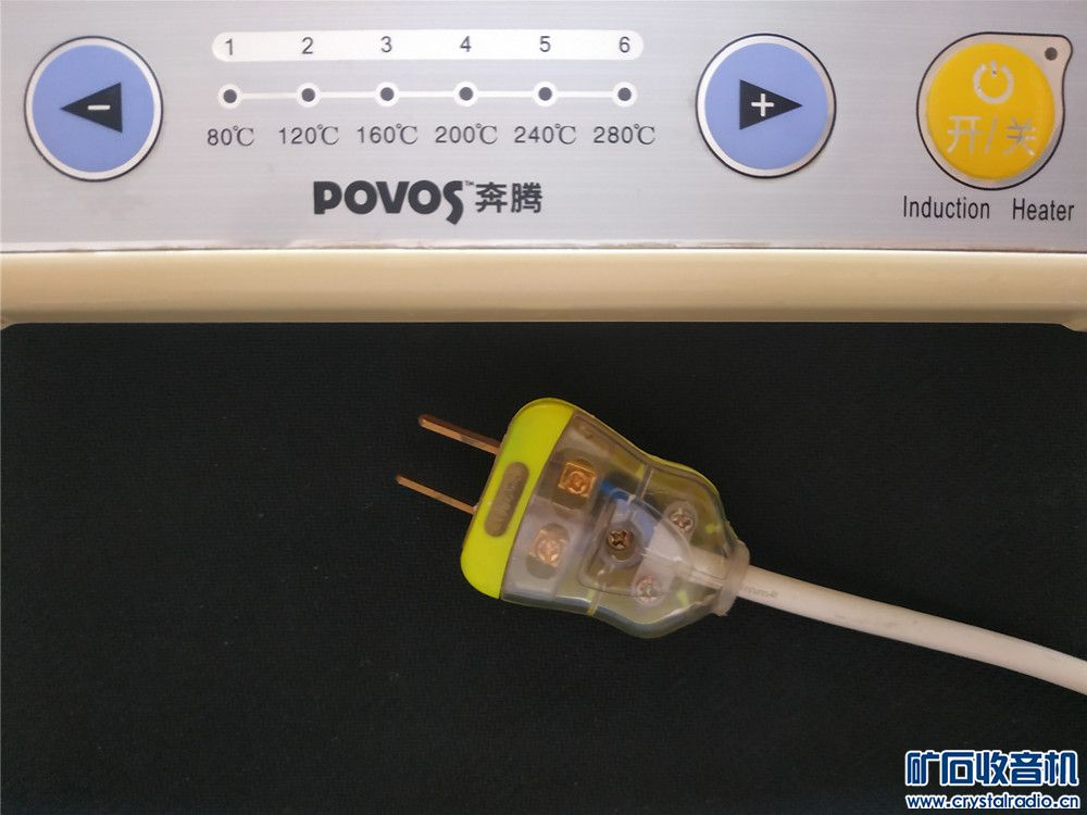

      父母的一台电磁炉,已经用了许多年,其间也修过几回,但他们用习惯了,一直不愿意更新。虽然后来我又给二老买了一台,可他们还是喜欢用这台老的,因为这个面板操作起来非常简单。
      前二天这台电磁炉又出毛病了,有时插电不久便闪灯保护。昨天拿来小店没查出什么问题,今早又接着修,无意中发现几只LED灯断续发暗,插拔电源时发现插头有问题,热压的一体化插头接触不良,换掉插头后故障再没出现。

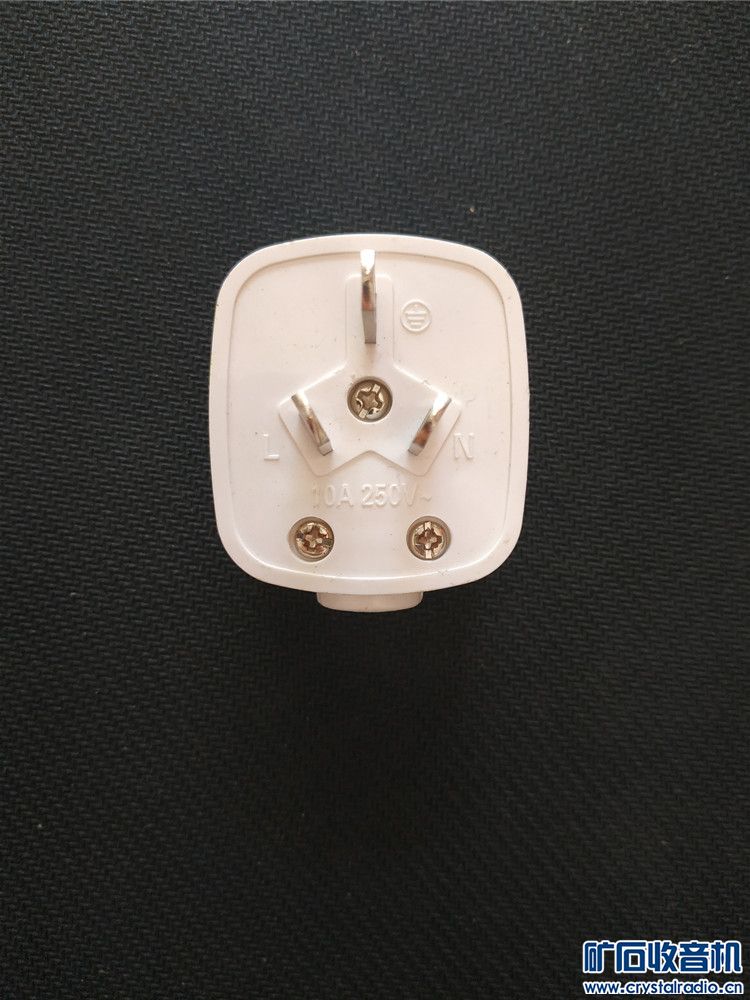

换个三芯的厚实点的插头的,接地有时候挺重要的。

建议无悔师傅换这种插头时,把线头用烙铁挂一层焊锡,然后折弯成U型再紧固接线桩头螺丝,能有效避免接触不良。最好是压接冷压端子。

 楼主| 发表于 2022-7-8 13:26:05 | 显示全部楼层

本身就是二芯线,不过这个插头不好用,插在墙上电线支愣起来了。已准备好一个插头,晚上回去换掉!
