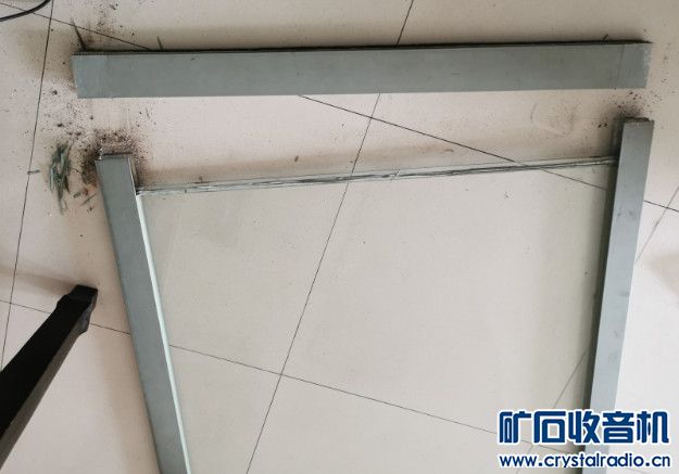

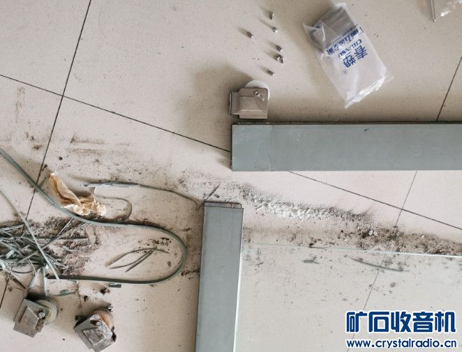

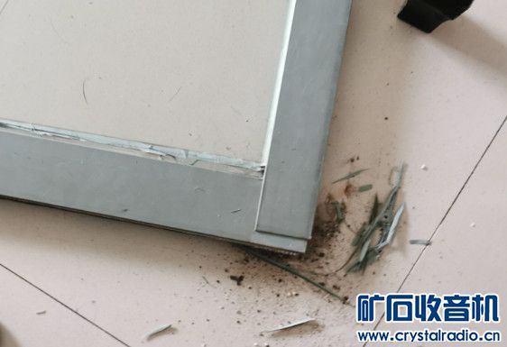

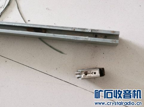

把门搬下来容易,但更换滑轮就很费劲了。
我曾摸索着更换过阳台的铝合金落地玻璃拉门的滑轮组,要把下门框拆下来才能更换,好费劲了!
这是我当时留下的实照:
1. 切胶敲松
2. 拆下边框条
3. 拧下坏的滑轮组
4. 更换新滑轮组,装回门框
门很重,玻璃也易碎,如果价格合适最好还是请门店师傅上门来修吧。
