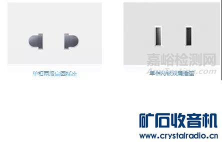

1.取消单相两极双用插座
单相两极双用插座(俗称“扁圆插座”)的插孔较大,特别是没有安装保护门的“扁圆插座”,在使用中存在潜在触电风险。
标准取消了单相两极双用插座,避免因手指或金属物件碰触到插座插孔内导体而导致触电事故发生,极大地提高了家用插座产品的安全性。
同时,常见的五孔墙壁插座(简称“扁圆五孔”)将由单相两极孔和单相两极带接地孔替换组成(简称“扁五孔”)。

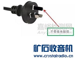

3.增加了带保护门驱动片的插头
Ⅱ类电器可配用与额定电流10A、16A单相两级带接地插头型式、参数和尺寸相同的不带接地插销的插头,仅作为与插座插合时打开保护门的驱动装置,其颜色为黑色,产品为不可拆线形式。
可移动式电器(如:电吹风、直发器等),在使用过程中,存在插头从墙壁插座中松脱的问题。标准增加带保护门驱动片的插头,起到了一定的固定作用,有效防止可移动式电器插头的松脱。
