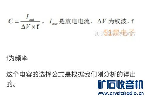

发表于 2022-7-4 21:30:56 来自手机 | 显示全部楼层
去网上查一下电容的Q值公式,然后测的参数后算。
发表于 2022-7-4 21:48:54 来自手机 | 显示全部楼层
但用这个公式也不好测参数
发表于 2022-7-4 21:50:15 来自手机 | 显示全部楼层
发个清晰一点的

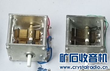

发表于 2022-7-5 21:46:39 | 显示全部楼层
