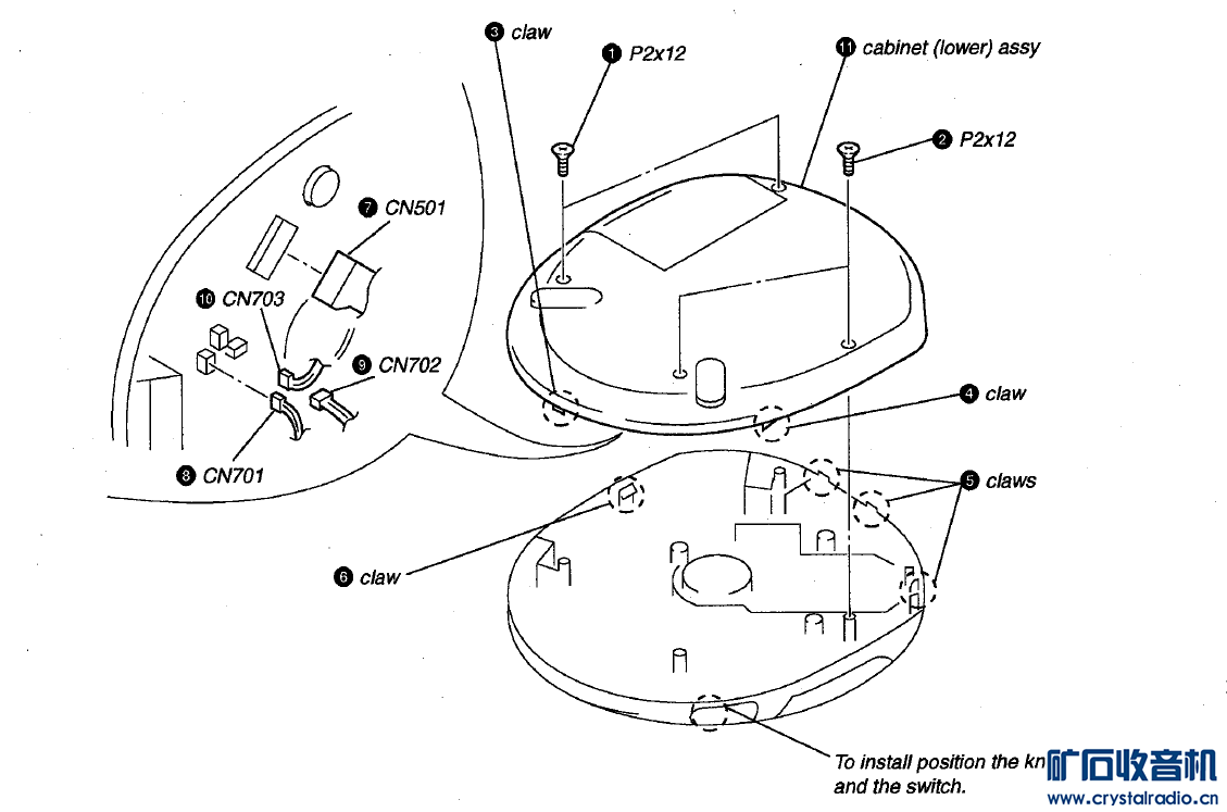

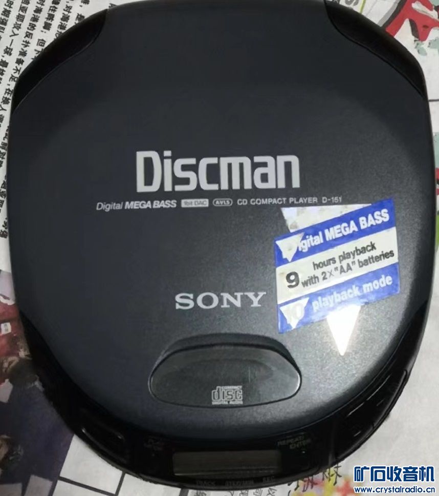

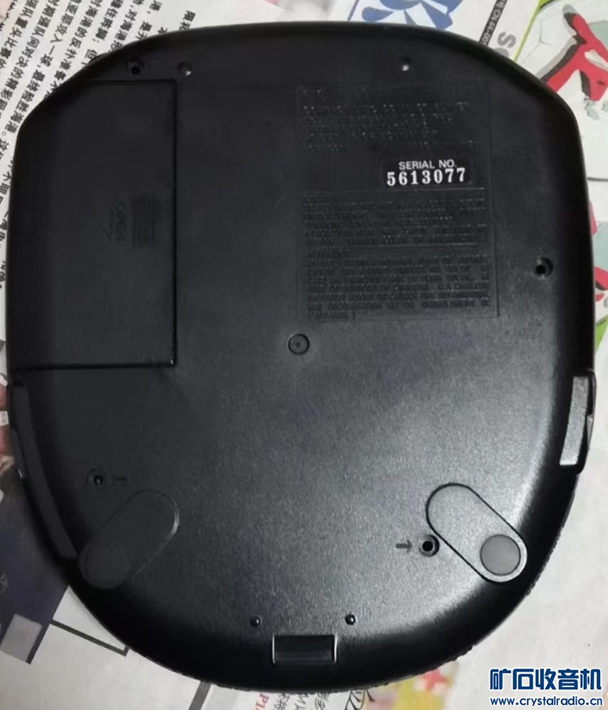

如图,机器有故障,没显示,光头马达又不转动,想拆开修理,但是拆了底部的四个螺丝后,上盖取不下来,如果有倒钩的话不知道倒钩在哪里,哪位知道这款机器怎么拆。另外有这台机器的维修图纸吗?
发表于 2022-7-4 21:04:18 | 显示全部楼层
这样子,有卡扣。
发表于 2022-7-4 21:58:20 | 显示全部楼层
确定螺丝卸完后,在中盖与底盖的缝隙下手......
http://www.crystalradio.cn/forum ... page%3D1&page=1

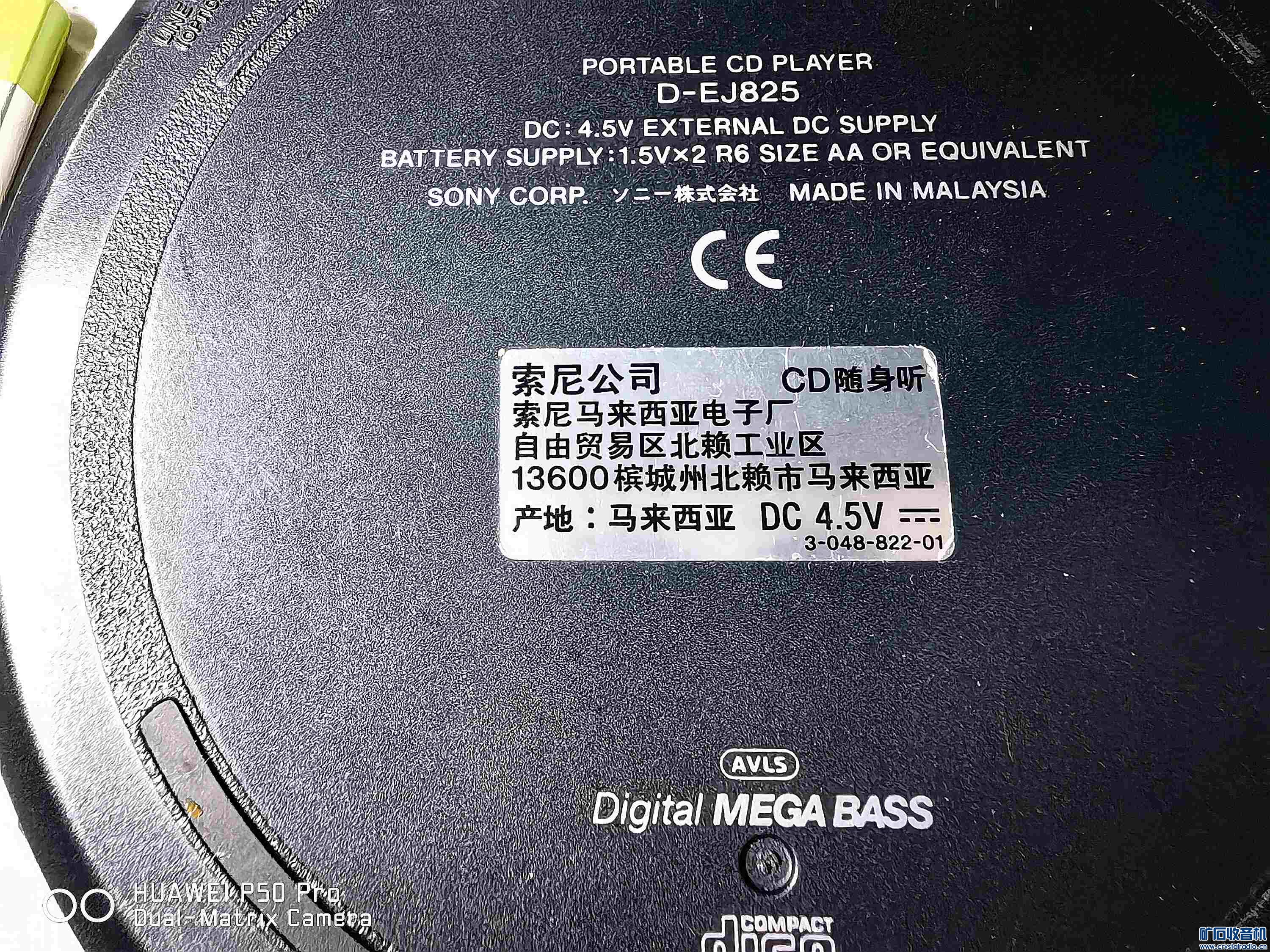

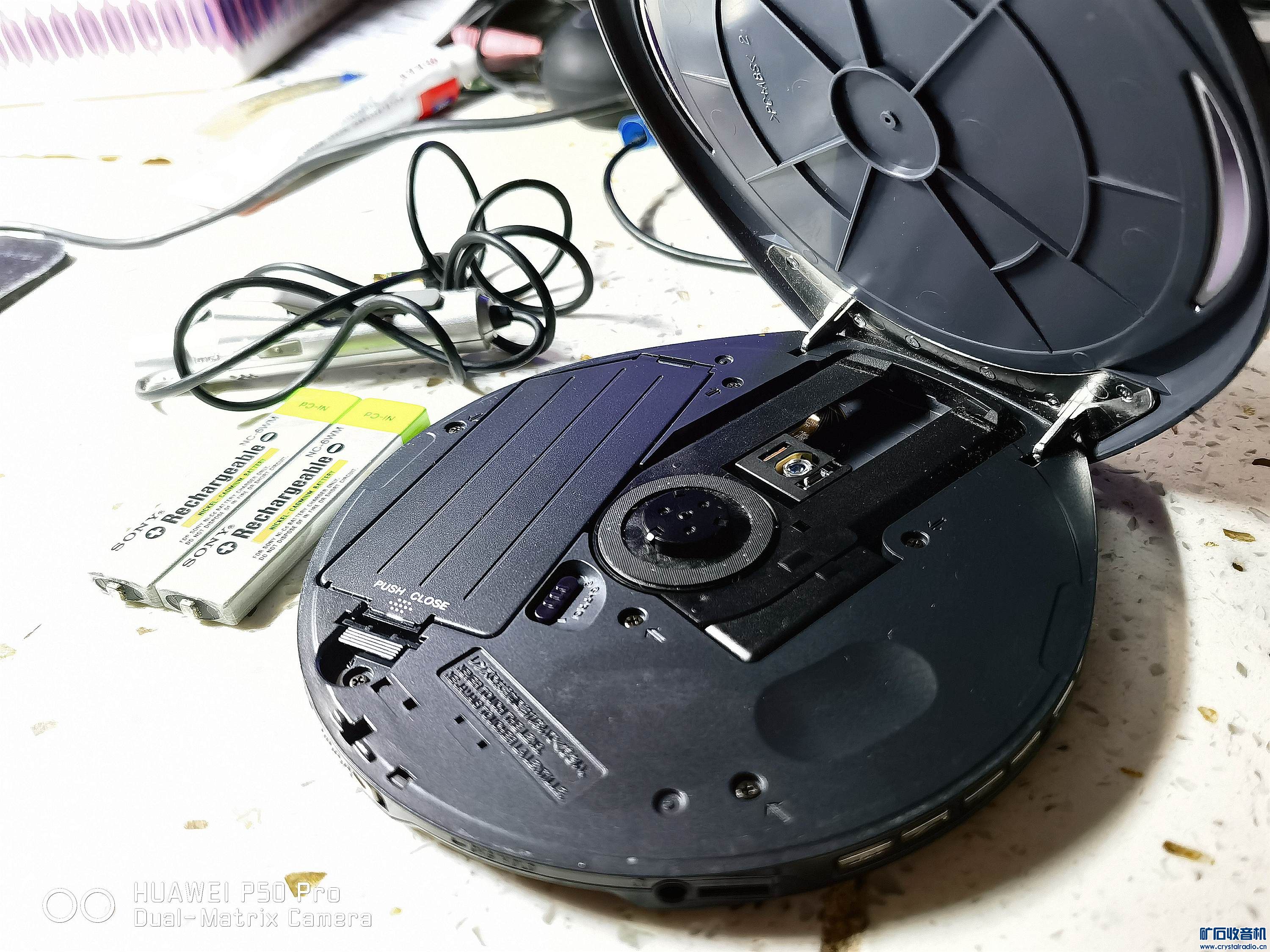

发表于 2022-7-4 22:30:30 | 显示全部楼层
拧掉所有看得见的螺丝,通过缝隙小心撬开就OK!
我的索尼CD随身听,刚刚拍片。
