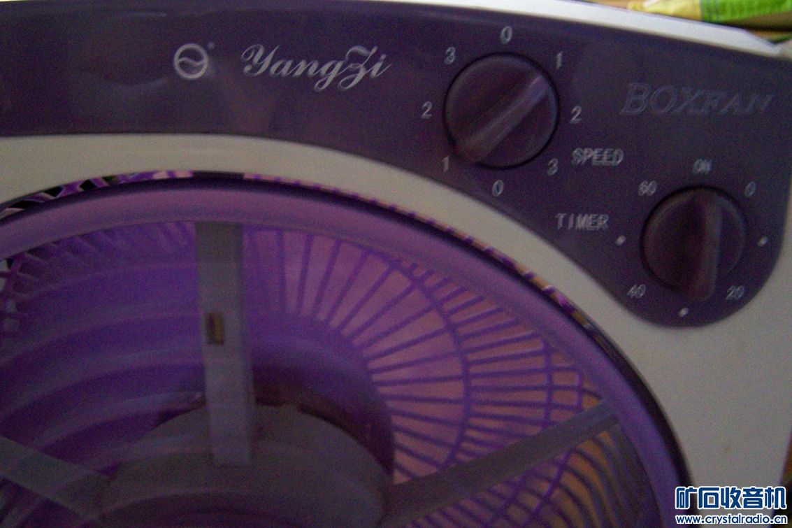

方形电风扇,扬子牌的,铜芯电机,开关,电容质量完好,而且成色不错;
就是缺油卡死!
扔的估计是年轻人,或者妇女,或者租房户离开了。
清洁,打理,加油,现在正好用!

这种风扇在八十年代叫  鸿运扇
你这个是安徽,滁州市,扬子公司生产的。
