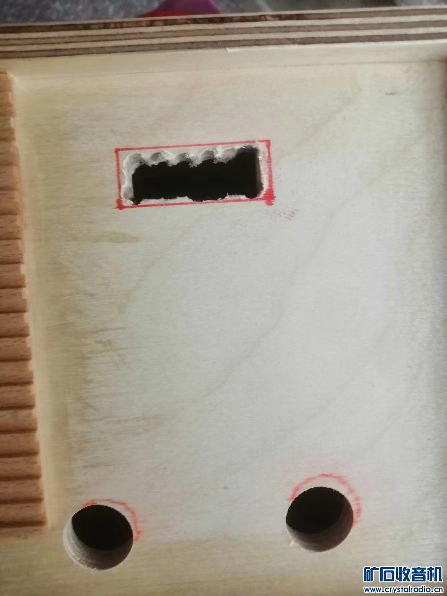

      自加入论坛那天起,对于电子管这种看得见摸得着可欣赏可聆听可把玩,丰富而又多样化的小东西毫无抵抗力。这几年经常关顾废品站,没少收集关于电子管的东西,爱不释手,堪比福寿膏。
      对于自身条件而言,只能小打小闹,玩点便宜而又常见的小管,闲时都要上论坛吸食一些感兴趣的精神粮食,总有眼前一亮的收货,随时间流逝,深受到各位老师的影响,,,,,
      这次装了一个属于“自己”的床头宝,尽管很丑,想想还是发个帖做留念

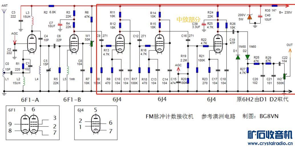

中放部分用缓冲老师的这个电路,检波管手里没有in60,用了2ap16
补充内容 (2022-7-12 00:19):
因为电压太高最终改为了6z4整流顾及到变压器灯丝电流中放部分换成了6J1本振线圈1.5漆包线8mm钻头5圈两圈抽头https://v.youku.com/v_show/id_XNTg4NTAwODI2MA==.html

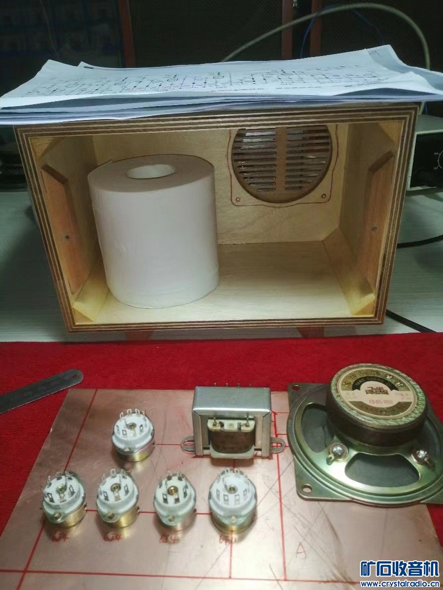

本地老师傅做的小木箱,爱了
本地老师傅做的小木箱,爱了

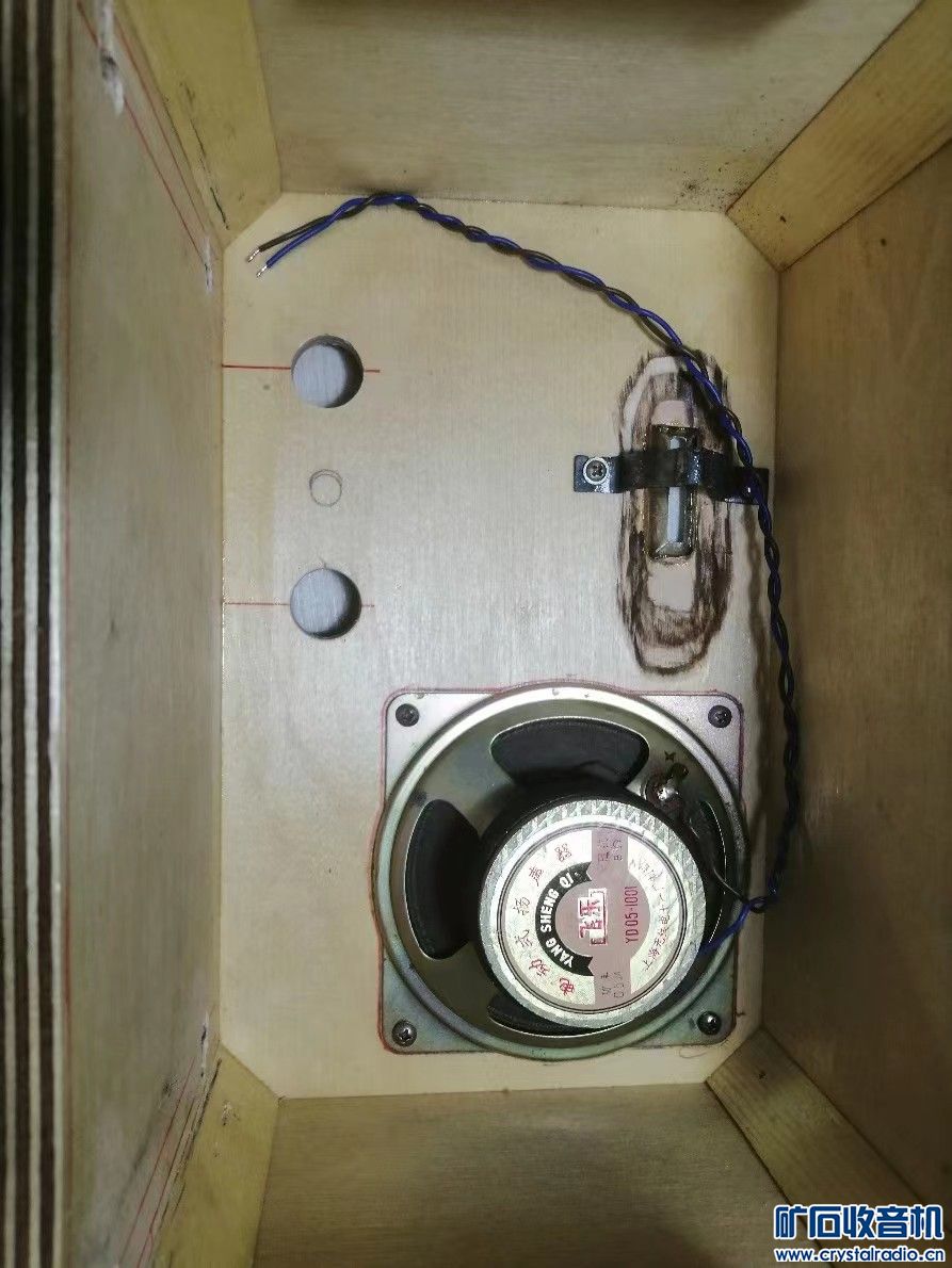

国产精品飞乐小喇叭
国产精品飞乐小喇叭
感觉最难的还是打磨这个猫眼的下沉孔
感觉最难的还是打磨这个猫眼的下沉孔
废旧机拆的猫眼框
废旧机拆的猫眼框

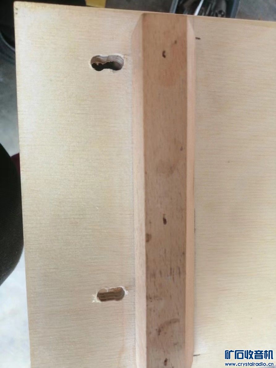

底台固定孔定位也是煞费了苦心,打歪了就扩成腰子眼

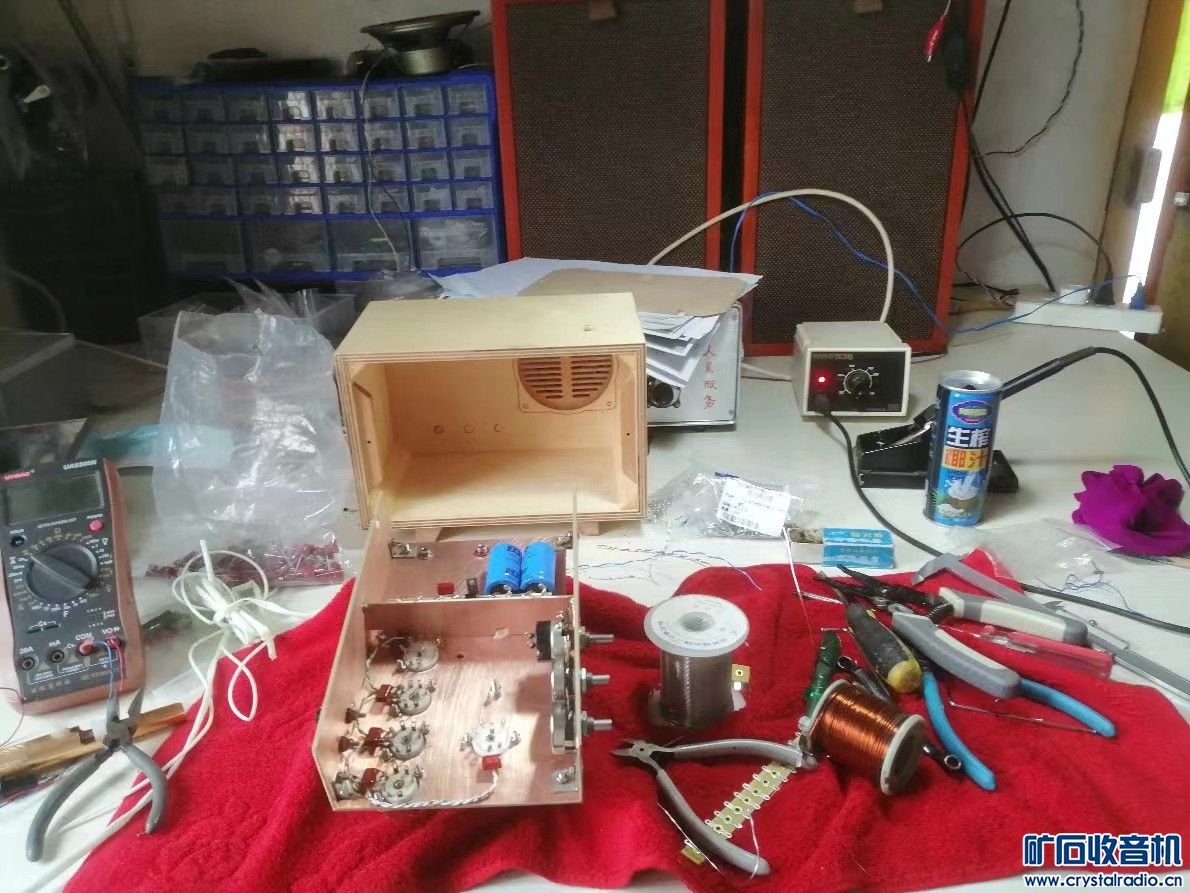

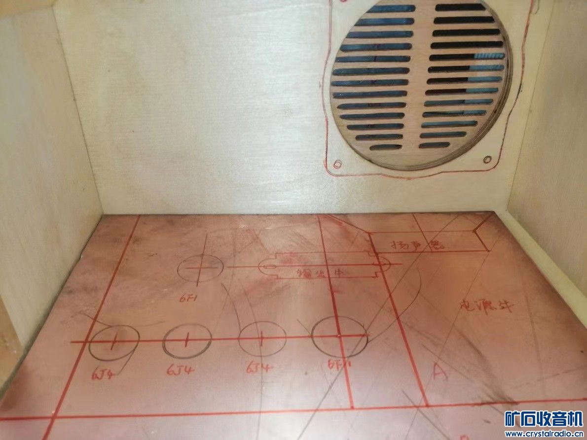

房子虽小,三室一厅必备,可忽略这丑陋的布局工艺
底部散热孔
底部散热孔
后盖刚好能盖上
后盖刚好能盖上
高频部分用6n11直代
高频部分用6n11直代

用1n4007整流小了一点吧

机壳下了不少功夫,也很漂亮。是否可以介绍多一些调试方面的细节与经验。
