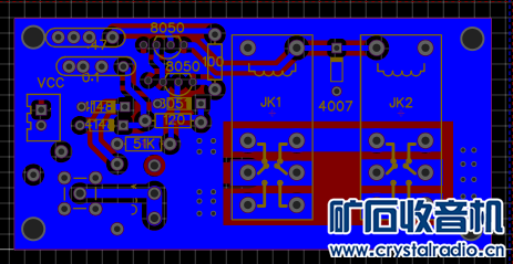

      我是一个无线电爱好者,退休在家闲时制作了一个大功率的短波电台收发转换板,工作原理就是利用感应线圈做为取样,这样能尽量减少转换电路对前级信号的损耗,现把电路图和PCB板样呈献给大家,望大家多多指教!
    具体电路如图:
实验中,只在输入端加入一瓦左右的信号时,继电器就能迅速吸合;电路简单且实用.所需元件:三极管选用8050.二极管选用1N4148,继电器用的是欧姆龙的G2RL-2 12V,二个并联,能承受1000W以上的功率CB板上为了能焊多引脚尺寸的电容,多加了几个焊盘
