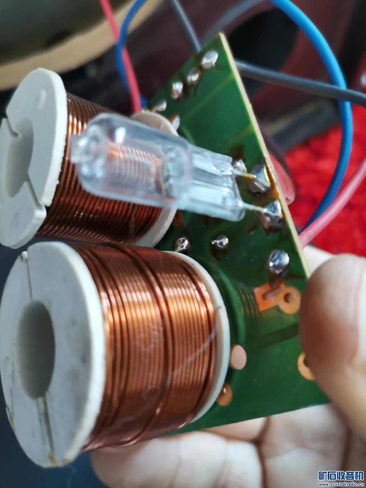

发表于 2022-7-3 11:17:03 | 显示全部楼层 |阅读模式
把音箱打开,检查一下分频器,发现上面有一个东西的是灯泡??
属于保险丝?还是大功率电阻?
发表于 2022-7-3 23:58:50 | 显示全部楼层
这个起动态压限作用,串接后,小电流时灯丝电阻小相当于导线,大电流灯丝发热电阻会指数级上升起到分压作用,控制了音箱动态。

发表于 2022-7-3 15:04:12 | 显示全部楼层
发光功率电阻,玻璃封装。 钨丝线绕电阻。为何大惊小怪?
发表于 2022-7-3 16:44:01 | 显示全部楼层
    防止高音喇叭烧了,正常情况下钨丝冷态电阻小相当于一小阻值电阻,在过流过压超载情况下,灯泡发光,钨丝电阻急速增加,限制过载电流,另外由于钨丝电阻增加而承担大部分电压,高音上电压增加不多,功率增加不多,从而保护高音喇叭.可重复保护,

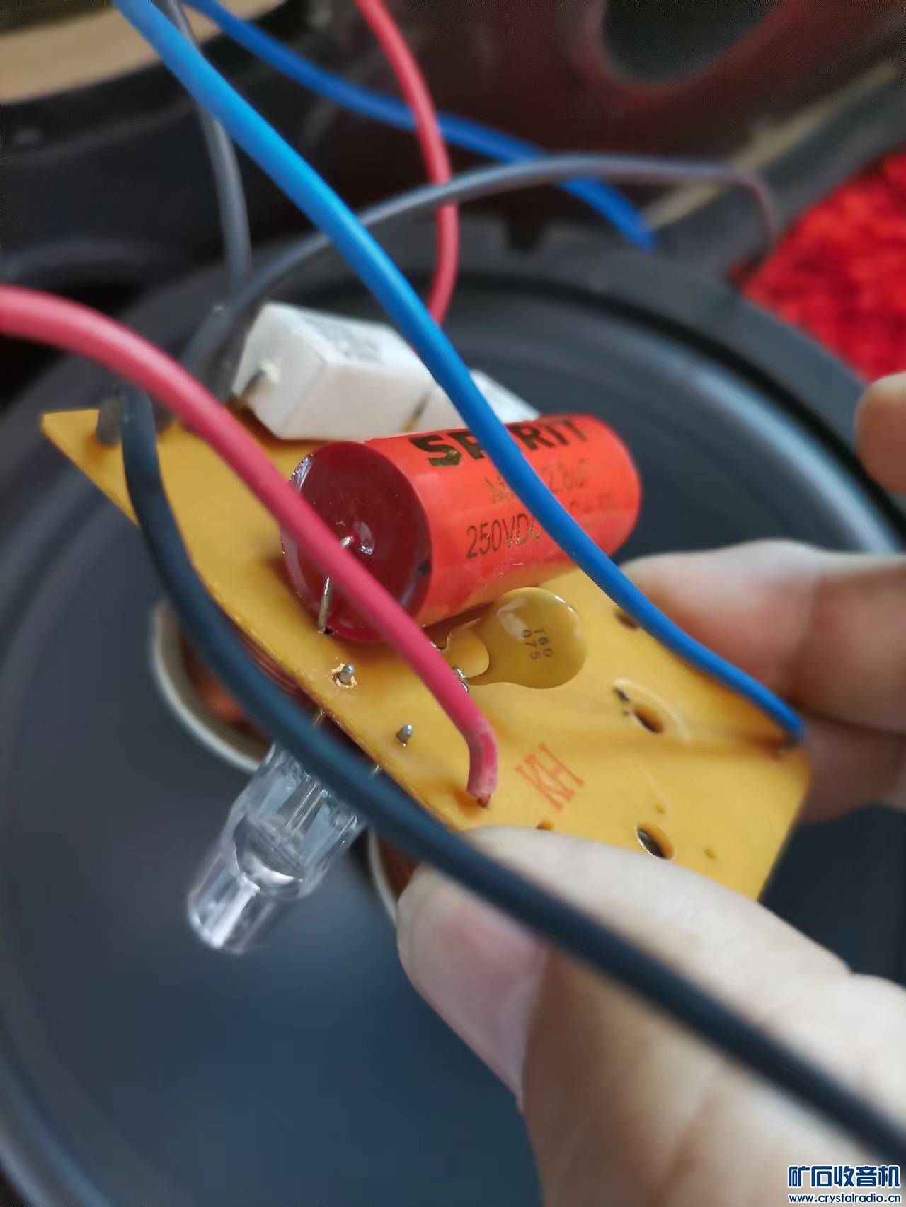

 楼主| 发表于 2022-7-3 11:23:51 | 显示全部楼层
我这是两分频 的音箱。
发表于 2022-7-3 11:27:08 | 显示全部楼层
这个灯泡是代替分频电阻的作用,相比于纯电阻,它的热阻系数高,过载能力大

还真的是灯泡,11楼正解。

发表于 2022-7-4 08:35:57 | 显示全部楼层
fujlan 发表于 2022-7-3 16:44
防止高音喇叭烧了,正常情况下钨丝冷态电阻小相当于一小阻值电阻,在过流过压超载情况下,灯泡发光,钨丝电 ...
我见多个专业舞台大音箱就是这种设计,高压喇叭串联灯泡做限流电阻。也见过烧了灯泡的音箱分频器。
