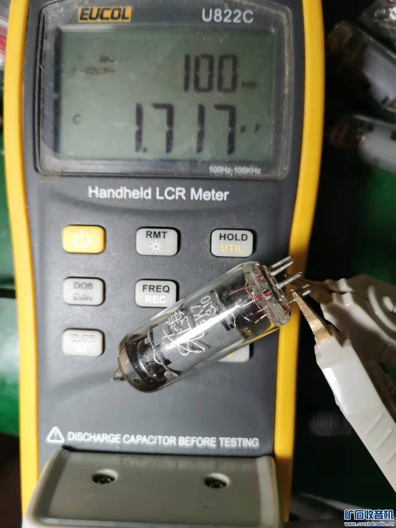

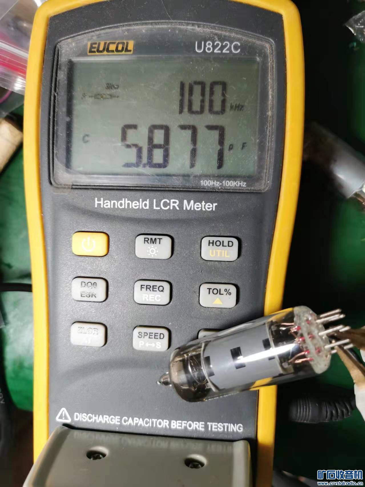

    闲着无聊,用电桥测了6K4和6K7的输入输出电容:
    北京6K4,输入5.8P 输出6P,完全符合指标,上海6K7:输入4.8P 输出1.7P(输出较小估计和2、7脚内部是断开的有关)。
   6K4输入电容:

6K7输出电容:
发表于 2022-7-3 11:23:30 来自手机 | 显示全部楼层
我也说一句因为实际工作时阴极及第三栅(包括内隔离极,外隔离罩),都是要接地的,所以应该把②⑦脚連起来测才有意义。另外有些电子管内部没有隔离极,但工作时须要外隔离罩,这时第一栅及屏极的输入输出电容,应该把外隔离罩的因素考虑在内。
 楼主| 发表于 2022-7-3 12:00:47 | 显示全部楼层
kg86222979 发表于 2022-7-3 11:23
我也说一句因为实际工作时阴极及第三栅(包括内隔离极,外隔离罩),都是要接地的,所以应该把②⑦脚連起来 ...
我觉得没必要连起来测但是要知道内在关系,6K4内部2、7脚是联通的输出电容自然较大。6K7的2、7脚不联通,实际使用上2脚可以和7脚联通,也能通过电阻联通,都会导致输出电容有差别。
至于屏蔽,当然也要考虑,不过为了降低输入输出电容,屏蔽可以距离玻璃壳远点。
发表于 2022-7-3 20:39:14 | 显示全部楼层
外屏蔽罩不是电子管参数的输入与输出电容的组成部分,它影响布线电容。至于那个小圆片是要考虑的。
