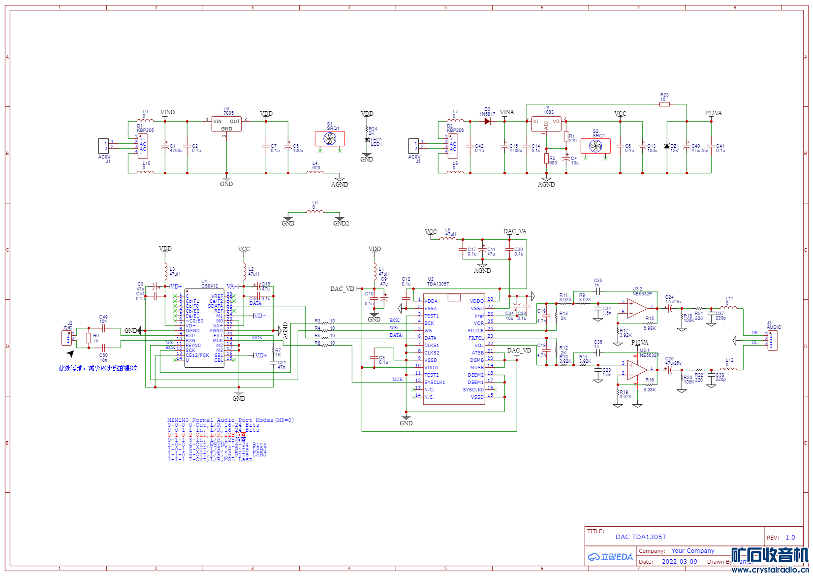

低通采用了HIFI猫版整理的电路,没能力改动参数,照搬。
PCB模拟供电与数字供电分开,数模地在1305的28脚处用磁珠相连,
外部覆铜不与数模地相连,用磁珠接入数字电压地就近处。
Sch_DAC1305.pdf (148.29 KB, 下载次数: 39)
听感不作评价了,这个有太强主观性,没意义。比1543强就是。
想玩的可以直接打板玩,
Gerber_PCB_TDA1305.zip (209.13 KB, 下载次数: 20)
PCB板-DAC-TDA1305T
PCB板-DAC-TDA1305T

我这有2个图给你参考:
