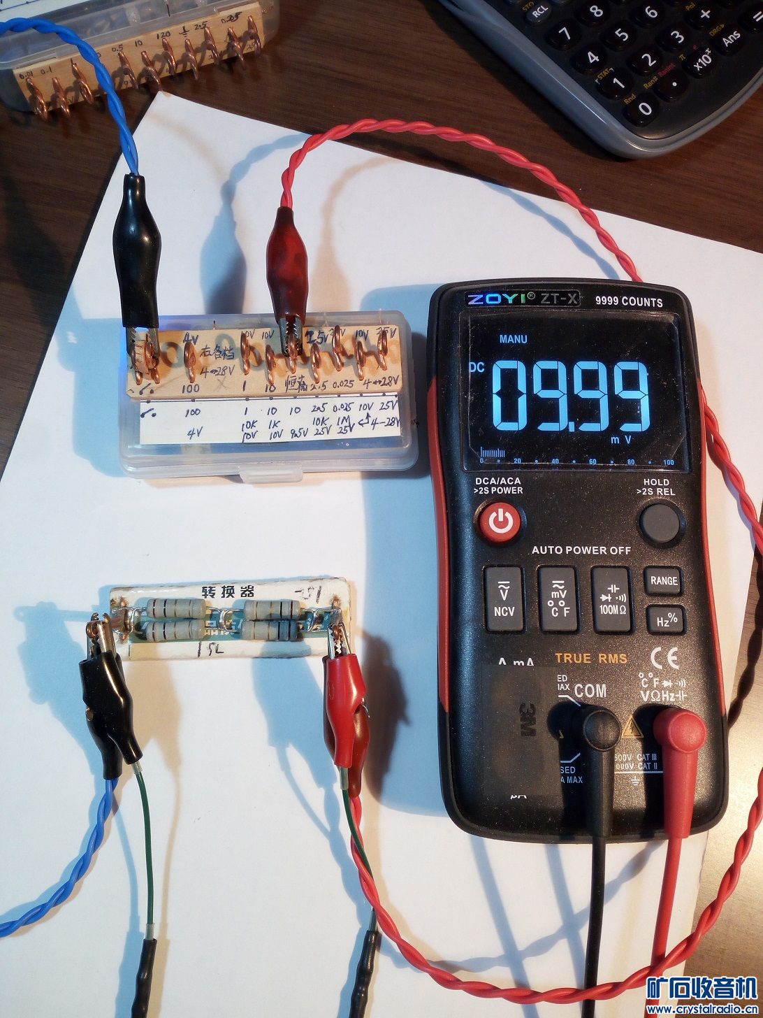

持续测量,最大能测多大电流
不知道4~5A可行吗
刚刚持续测了18分钟,4A电流,测完了拆开,摸了铜丝有点发热,但是可以持续触摸,温度应该没过60度

万用表标注了最大测量10秒之类的,我猜是测接近最高量程时需要每次测小于10秒,小电流肯定不止能测10秒

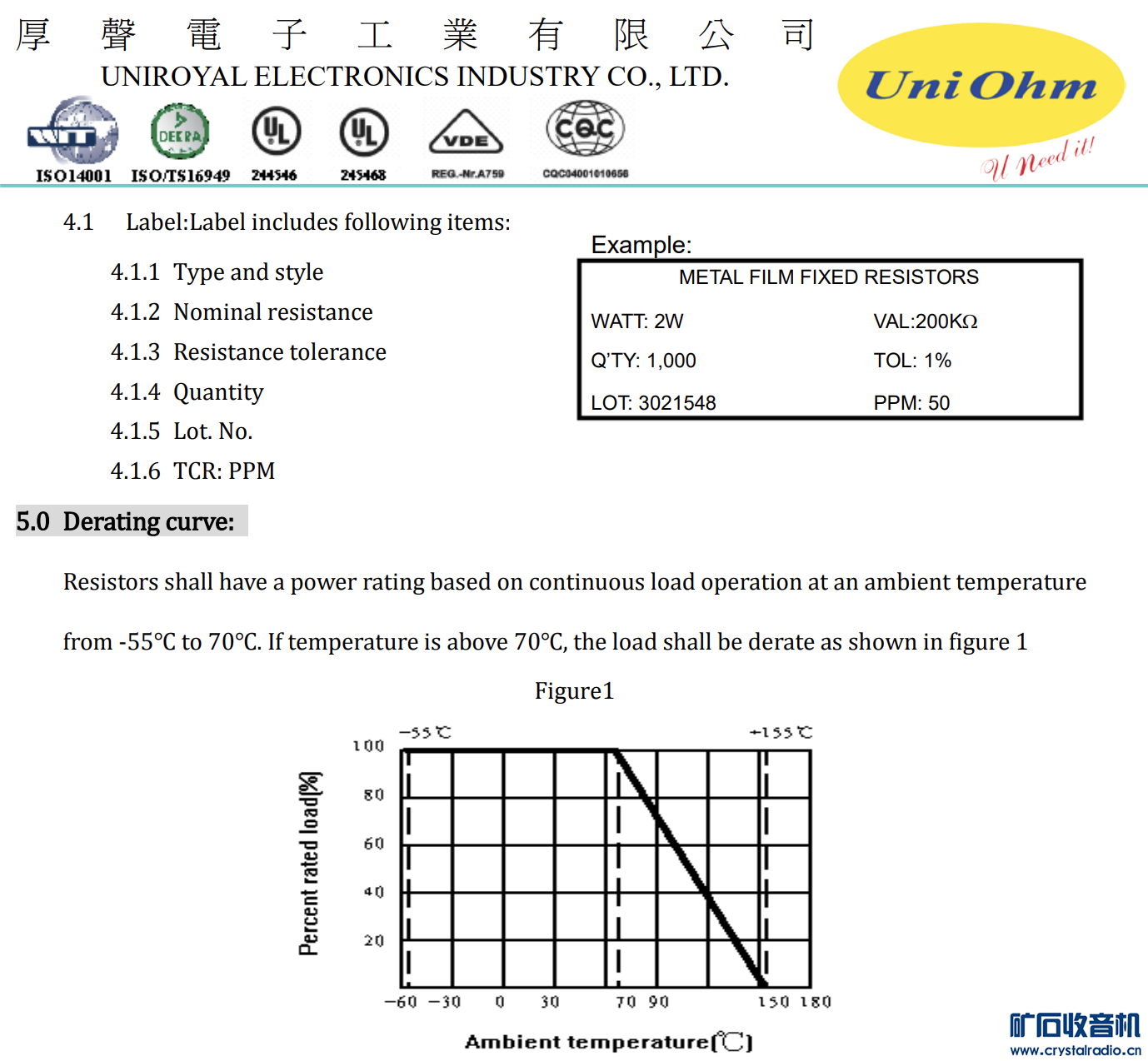

发表于 2022-7-2 16:45:21 | 显示全部楼层
温度是关键,器件可承受的功耗,一般是两个层面,
1、温度不能高到烧掉电路,比如不能烧掉 PCB,或者让焊锡熔化,以 6337 焊锡而言(当然现在无铅焊锡温度更高)是 183 摄氏度,那么以 Ta=25 摄氏度来看,器件温升不宜超过 158 摄氏度。
2、温度不能影响器件指标,比如整流二极管 1n4007 容许的结温是 150 摄氏度,但一个单片机的工作温度通常上限只到 85 摄氏度。
就一个电阻而言,比如以 Uniohm(厚声)MFR 插件电阻(普通色环电阻)为荔枝,其额定功率是在 Ta=70 摄氏度给出的且随着 Ta 上升电阻额定功率成一次函数的下降,并在 Ta=155 摄氏度时结束:因为此时电阻的额定功率降为 0:也就是说电阻可以工作的温度上限是 155 摄氏度。
所以你的问题就很容易解答了,如果你的万用表 10A 档分流电阻给出具体参数,就能知道可以持续测量的电流大小;若未给出,那么
1、通过持续电流并测量温升,温升 85 摄氏度就是电阻可以通过的最大持续电流
2、器件指标能满足需求,比如同样是 50ppm TCR,若指标是 0.5%,则从 Ta=25 摄氏度到 155 摄氏度,电阻变化 0.65% 就不能满足指标了,但若指标是 1% 还凑合 所以具体到你的万用表,还有一点就是温升导致电阻值变化不超过万用表的指标(或者你接受的指标)。
