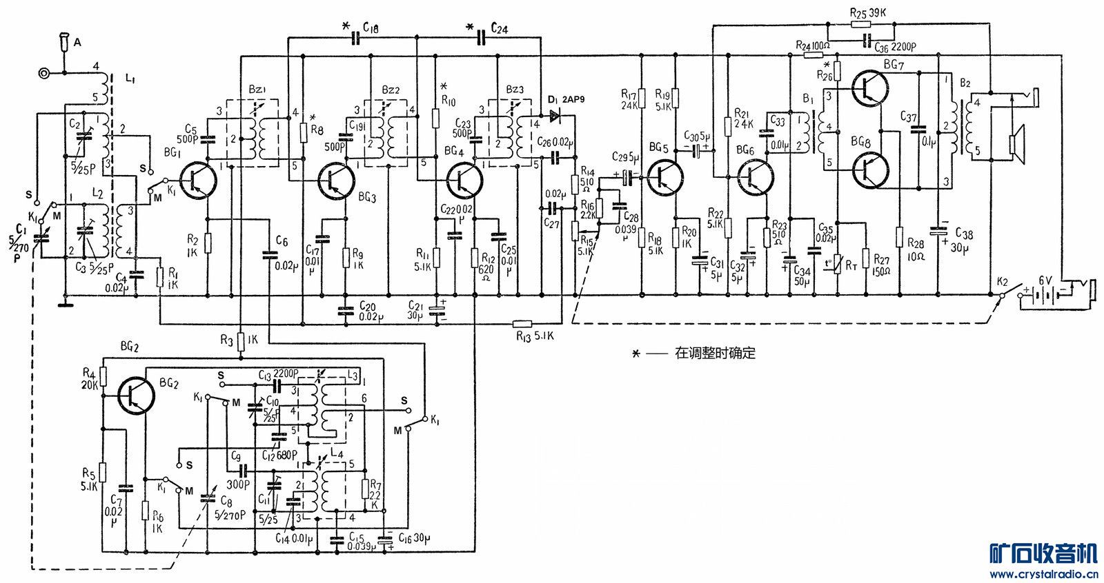

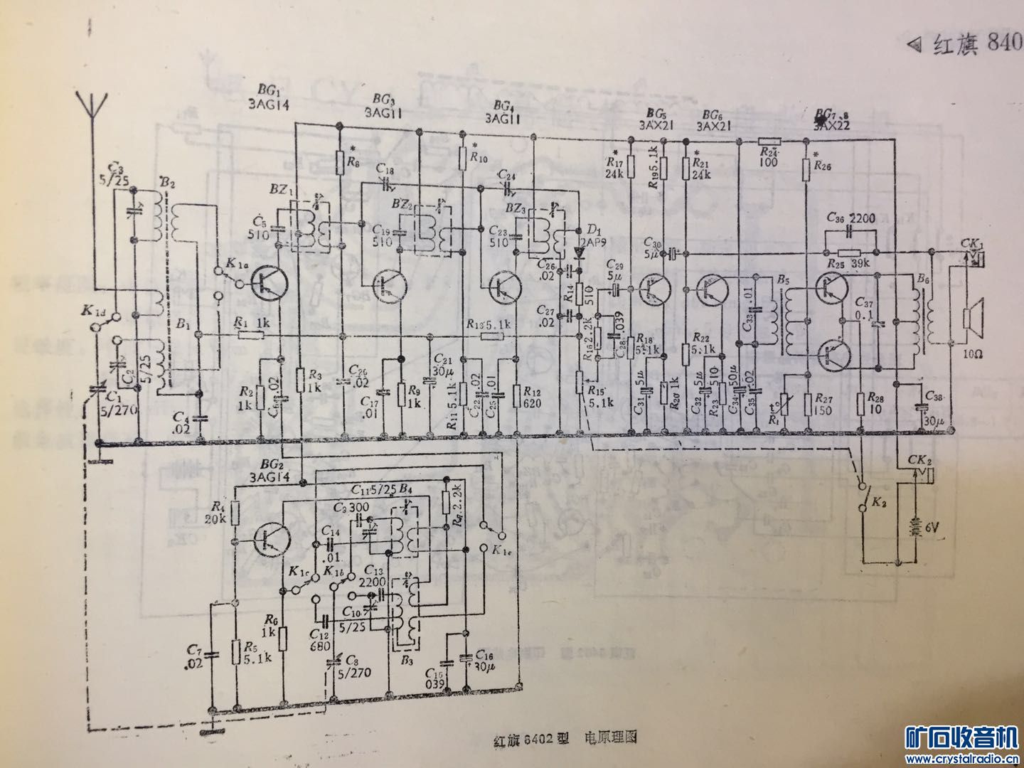

到手一台无声的红旗8402,今天打理发现无修无调,外壳及天线也完好。
逐级检查发现C30内部断腿,索性换了所有电解,此时已出声且声大,触碰双连两联均有强烈噪声但中短波都不收台。

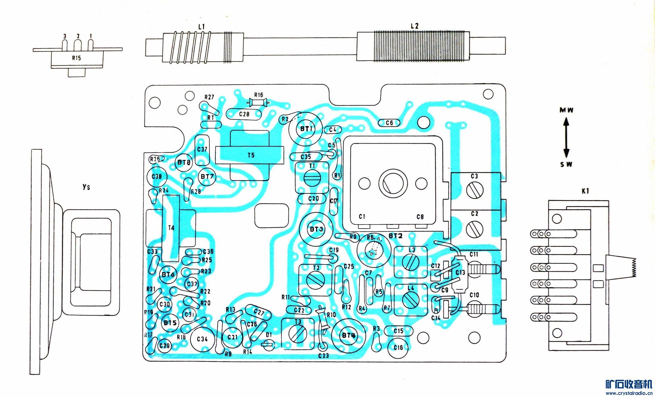

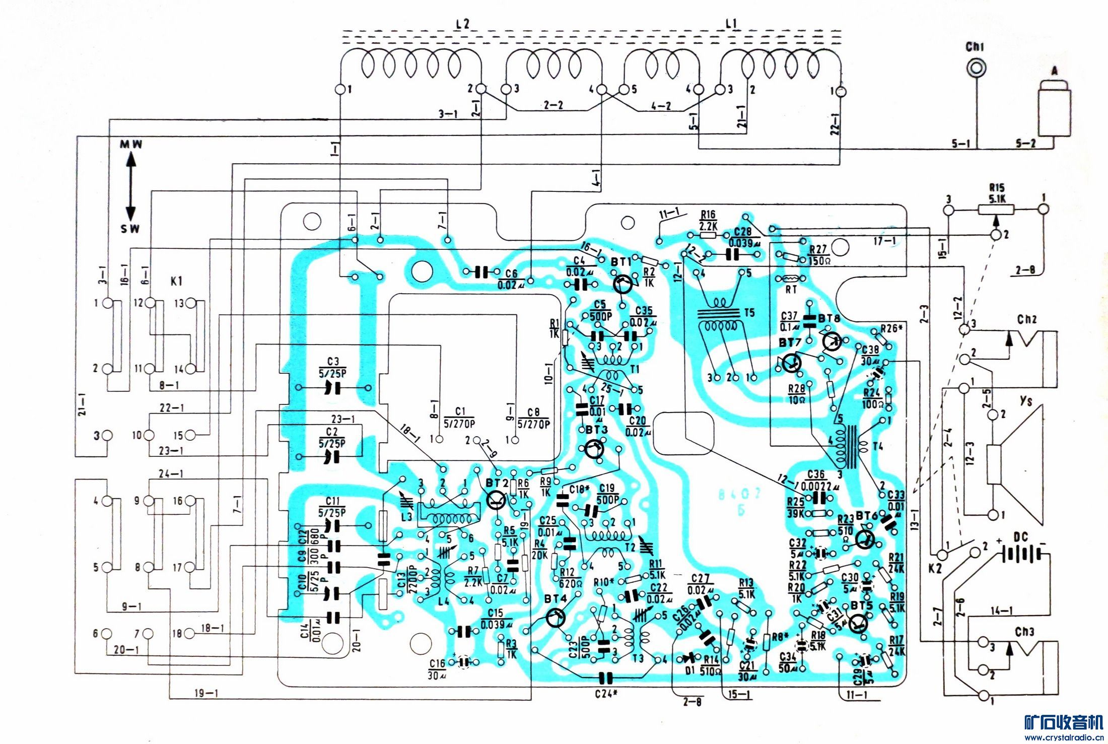

查至BT2发现三个极电压都一样(6V),拔下管子发现已看不清型号。
我手头只有3AG1B\3AG1D\3AG1E\3AG42\3AG53B\3AK20AJ
请教各位高手,应该用哪种管子代换?手头只有万用表的情况下,如何选择管子参数?

3AG1D或者3AG1E
 楼主| 发表于 2022-7-1 23:39:30 | 显示全部楼层
换一只3AG1E,并把R4由20k换成10k,测集电极电流为1.1ma,还是不行!

发表于 2022-7-2 05:19:59 | 显示全部楼层
振荡管用3AG1E或者3AK20都可以,检查天线和波段开关。
发表于 2022-7-2 19:53:40 | 显示全部楼层
3AG1D/E都可以的.安装之前,测量一下ICEO,和放大倍数,今天我自己搭个电路测量一下,结果丢掉20多个3AG1,主要是ICEO太大了,0.5mA多的还有放大倍数小的.
