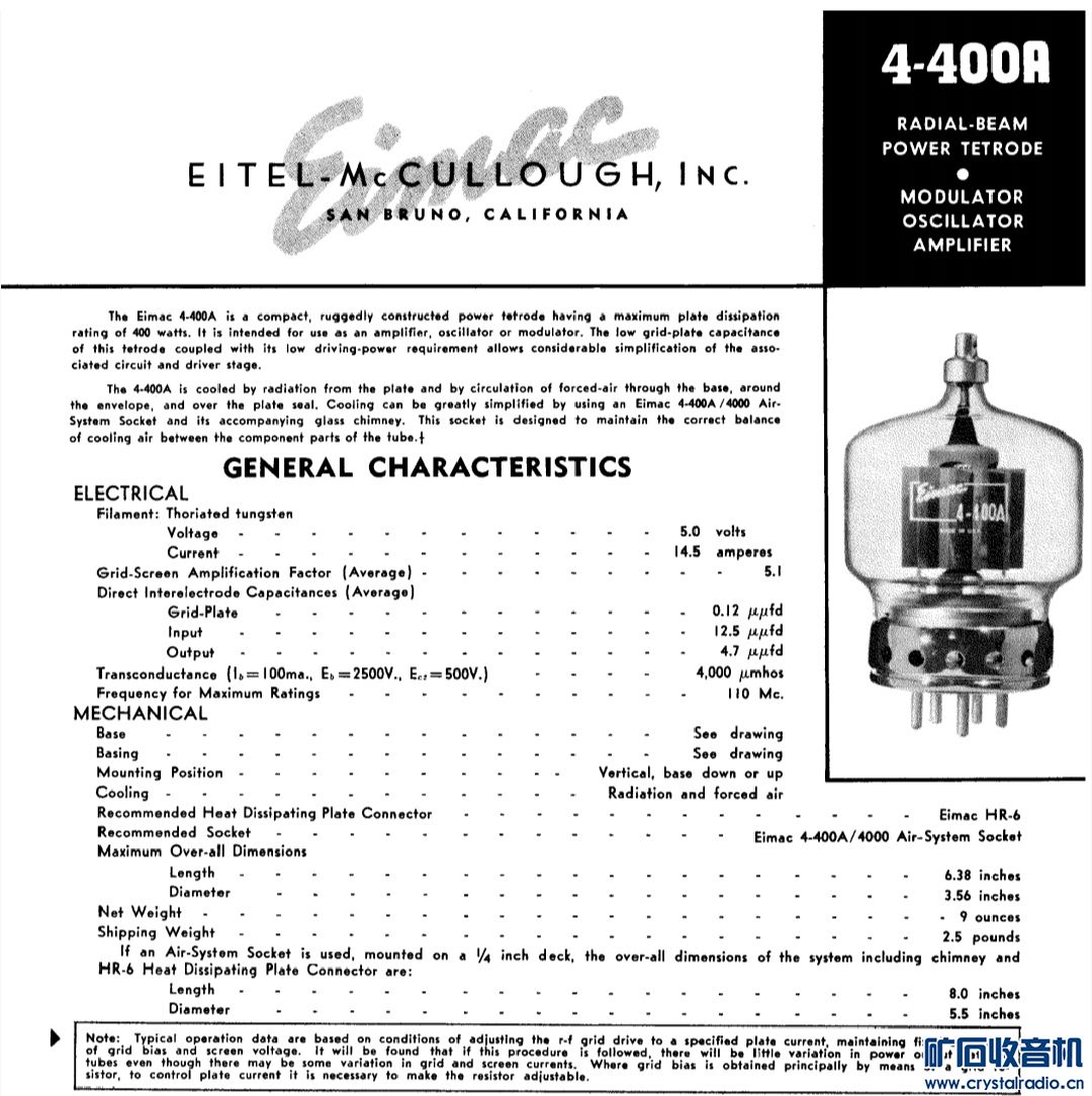

某鱼450捡的箱说全Eimac 4-400B束射四极管,卖家说是船用电台功放的备件。
想用来做个短波功放,但不会计算四极管的内阻,没办法设计输出槽路。
求各位大佬指点。

这种发射管表现基本上是个高内阻的压控电流源
