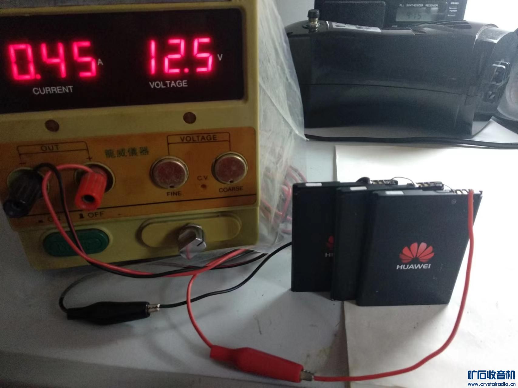

想用12V,相同的三节锂电池串联,充电时测每节锂电4V,充电电流0.45A,可否这样使用?

还是老老实实使用三串锂电充电保护板吧。
发表于 2022-6-30 18:20:48 | 显示全部楼层
一定注意,没有均衡尽量不要这样玩。
发表于 2022-6-30 16:57:02 | 显示全部楼层
发表于 2022-6-30 16:57:27 | 显示全部楼层
没有平衡充,就不要充12.5V了,冲到12V就行
可以用
发表于 2022-6-30 17:07:28 | 显示全部楼层
没有均衡电路,会导致某节电池高,某节电池低,电压高的会过充,电压低的会充不满
发表于 2022-6-30 17:51:10 | 显示全部楼层
首先要保证3块电池容量一致,内阻一致,再串联充电,不然会导致电池之间电压差会越来越大。
发表于 2022-6-30 18:09:19 | 显示全部楼层
平衡技术是锂电池的灵魂
发表于 2022-6-30 20:53:35 | 显示全部楼层
直接冲的确存在一定的危险性,使用只能中午冲电才安全一点。
发表于 2022-6-30 21:08:34 | 显示全部楼层
如果电池性能一致性好,可以用,如果不好,最好有平衡电路,否则会造成某节电池过冲电。
发表于 2022-6-30 21:12:43 | 显示全部楼层
锂电池充电必须要使用充电保护板,这样直接充电很危险!
发表于 2022-7-3 20:52:54 | 显示全部楼层
同意楼上的。充前先测量一下电池电压,要相近的才可以充电。差值大的会拖后腿,建议单独充电。单节电池可以用可调电源调节到4.20V,充电电流小于20ma就可以结束充电了。
