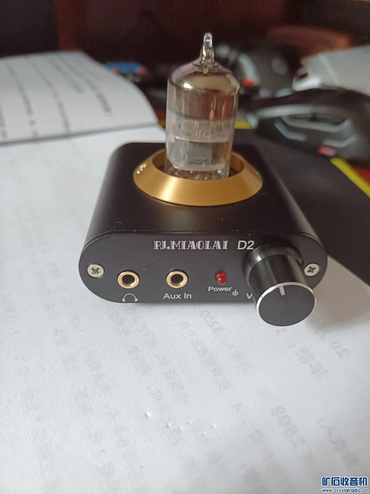

再淘宝上买了一个电子管耳放,6hn3电子管,前胆后石(NE5532)效果还可以,问题是:这个机器12v供电,电子管的高压哪里来呢?
谢谢啦

 楼主| 发表于 2022-7-1 21:02:58 | 显示全部楼层
今日拆开,测试了,阳极电压是采用升压电路,到106v。今天和IC耳放比了一下,声音也没什么胆味不胆味的。本来还想抄板做几个,放弃了。

有升压电路吧
发表于 2022-6-30 16:45:30 | 显示全部楼层
12V供电,如果12v是交流,可以采用多倍压整流方式供电子管屏极。12V可以供灯丝。单管的12v灯丝或两只电子管6v+6V两个灯丝串联。
如果12V是直流供电,一种可能是胆不工作,只点燃灯丝。此外,就是用集成电路升压电路,将电压升到36V以上,可以以低放大倍数放大。

网上曾经看到过售品6N3前级,用上面的小变压器12V供电,三倍压整流供给6N3屏极的产品。如果用直流12V就用DC-AC-DC逆变升压电路,高压可以达到所要求的任何数值。

这个阳极就是12V

您好版主!阳极电压12v能工作吗?
发表于 2022-7-1 20:44:01 | 显示全部楼层
wdele 发表于 2022-7-1 11:54
您好版主!阳极电压12v能工作吗?
能工作和工作好是两回事。
12V只有微安级电流。
