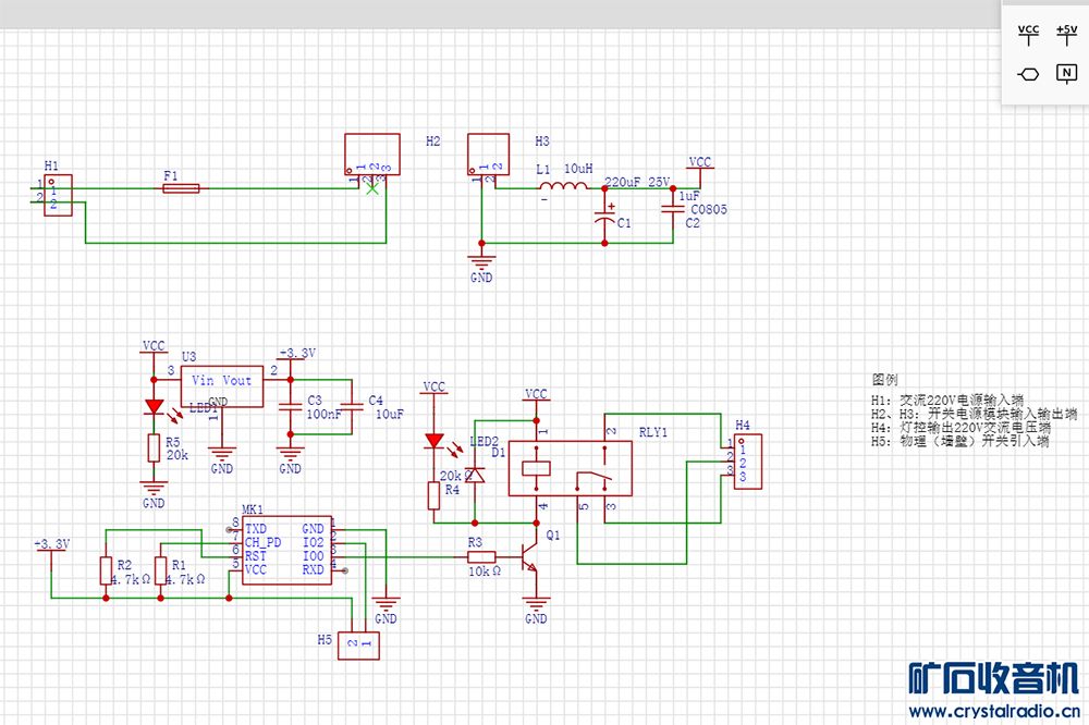

二、        电路原理图
电源模块采用了一个高稳定性的精密AC-DC隔离电源模块,输出为5V 600mA。后面为了进一步降低电源中波纹的干扰,加入了电感和电容滤波。具体电路原理图如下:

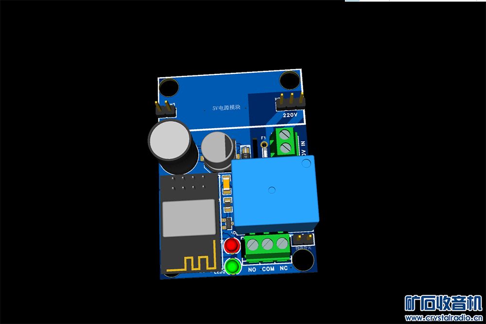

由于ESP-01S为3.3V供电,电路中加入了AMP1117 3.3V电路U3。图中MK1即ESP-01S,ESP8266 WIFI模块。RLY1为5V 继电器,触点带载能力为10A,由此可以确定电路的实际控制功率可达1500W左右。
3D预览图

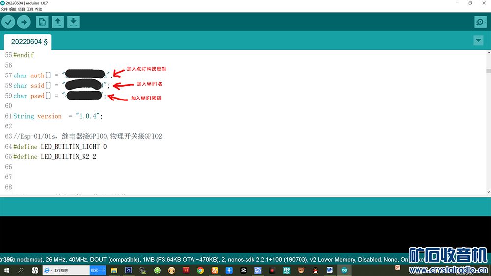

ESP-01S模块必须要有相应的固件才能实现各种功能。因此,编写固件很重要。本固件采用arduino编写。拿到固件后,需要加进你所使用的WIFI名和密码,同时加进点灯科技APP获得的密钥。
四、        烧录

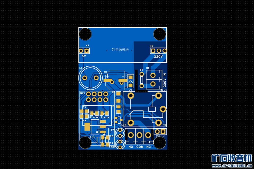

ESP-01S要由USB转TTL的串口烧录器将固件烧录进模块当中。具体烧录方法网上介绍很多,这里不做赘述。固件烧录后,就可以对电路进行组装。电路中的元件除必要的,全部采用帖片器件,目的是为了减小体积。
