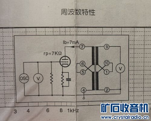

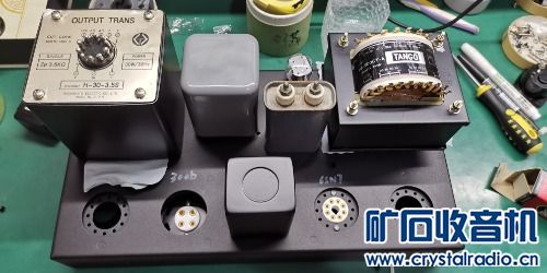

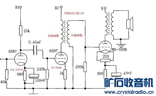

手头已有胆前级,偶得一对桥本A107推动牛(初级内阻7K,1+1:2+2),拟做一台牛推300B单端后级,找到二个电路图,不知道效果哪一个好,电路图上有没有比较大的错误,请各位老师指点。本人业余爱好者,诚心求教,谢谢。
电源准备简单用GZ34整流,CLC滤波,手头有10H120MA扼流圈,电源牛是200W的,高压输出是360-320-0-100-320-360V,想法是左右分体。
我的输出变压器是3.5K的。
A107接成1:2模式(初级二绕组串联/次级二绕组串联)
A107接为1:1模式(初级串联,次级并联)
A107
机器布局
发表于 2022-6-29 10:46:39 | 显示全部楼层
这个是推挽机器的推动牛,
用在单端有点浪费。

 楼主| 发表于 2022-6-29 11:02:59 来自手机 | 显示全部楼层
lxa000 发表于 2022-6-29 10:46
这个是推挽机器的推动牛,
用在单端有点浪费。
是多用牛吧?

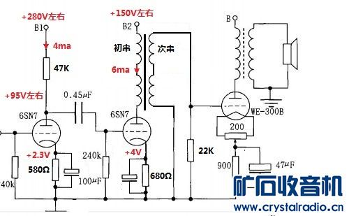

发表于 2022-6-29 15:26:50 | 显示全部楼层
 楼主| 发表于 2022-6-29 17:58:08 来自手机 | 显示全部楼层
老胆LAODAN 发表于 2022-6-29 15:26
老胆兄,你是帮我确定工作点吗?
发表于 2022-6-29 19:22:59 来自手机 | 显示全部楼层
lxk81 发表于 2022-6-29 17:58
老胆兄,你是帮我确定工作点吗?
根据6N8P曲线粗略比划了一下,看是否可用?
 楼主| 发表于 2022-6-29 21:00:57 来自手机 | 显示全部楼层
谢谢谢谢!
