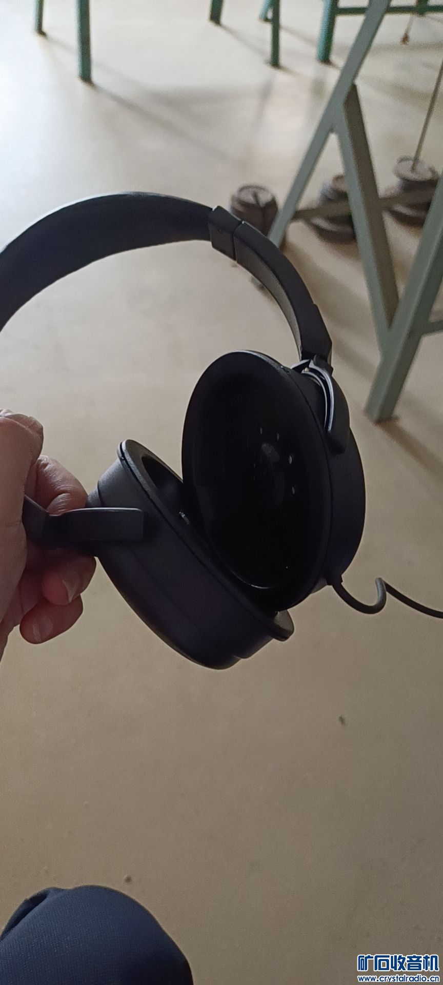

从某鱼上淘的两个sc2-300,还有个航空耳机一副,拆掉耳机,这sc2-300正好可以放进去,两只舌簧串联,试了下,声音竟然不如SHH-1,之前能听到较小声音,现在都完全听不到了,测了直流电阻是300多欧,是耳机本身的问题还是接线不对?

sc2-300的直流电阻单个30欧左右

这种耳机是可以调节的,调节一下舌簧螺丝或者拆掉一块磁铁等,二者差别没有那么大。

sc2-300这款耳机有时候是要通过调节螺钉达到最佳状态的

我前面发过这样的帖子,350欧姆舌簧耳机的350欧姆是它的交流阻抗,真实的直流电阻在65欧姆左右,shh1的灵敏度本来就比sc2高,shhh1是双线圈的,但是灵敏度是不可调的,出厂就调到最高,sc2是单线圈的,有调灵敏度的螺丝,但是这种早期的舌簧耳机怎么能和后来的shh1比呢?
