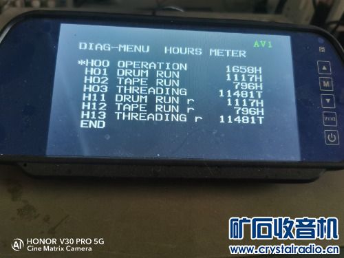

 楼主| 发表于 2022-8-30 19:39:30 | 显示全部楼层
harbinss 发表于 2022-8-28 22:29
调出维修菜单,看看运行时间,磁鼓和主导电机的运行时间多少小时
不知道怎么调出来  大师指点一下
发表于 2022-8-30 20:45:41 来自手机 | 显示全部楼层
不好意思很多年不修了细节忘记了,视频输出要接在监视端,同时按menu+stop或者+eject几秒种不能松手,直至屏幕出现operate time字样说明调出来了,后面的单位H为小时。菜单有用户菜单和维修菜单加上运行时间菜单,注意不要误调
 楼主| 发表于 2022-8-31 13:09:59 | 显示全部楼层
好  下班去试试
 楼主| 发表于 2022-9-1 10:47:22 来自手机 | 显示全部楼层
harbinss 发表于 2022-8-30 20:45
不好意思很多年不修了细节忘记了,视频输出要接在监视端,同时按menu+stop或者+eject几秒种不能松手,直至 ...
大师只有±12H  然后怎么操作
 楼主| 发表于 2022-9-1 10:54:34 来自手机 | 显示全部楼层
大师你帮我看下  谢谢
