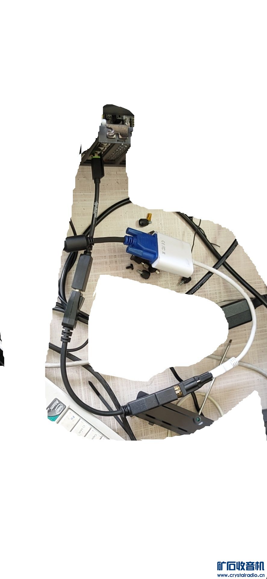

mini dp转 dp 转 dvi 转 hdmi 转 vga,居然能用

显卡 quadro P620

会不会丢失部分细节,或速率变化??

hdmi转vga那儿肯定有细节丢失,其他不确定

有mini dp转vga

我这个纯粹是吃饱了没事做,试试看能不能亮机

感觉经过了几道关卡

看都是无源转接的,是不是内部就是物理线头分接?各种头只是输出脚的位置不同,自己用一把线束对接也行

从显卡到hdmi转vga之前,应该是物理转接,

我也不明白,据说HDMI是数字输出,VGA是模拟输出,物理转接怎么干得到啊

hdmi转vga是带芯片的,前几个没有

这样就通了,转vga有个电源插头你没查上我以为是无源

不带音频输出的hdmi转vga没有单独电源输入,可以靠mini dp 20脚3.3V@500mA的供电工作,

应该是有缘的,hdmi供电给vga转换器
