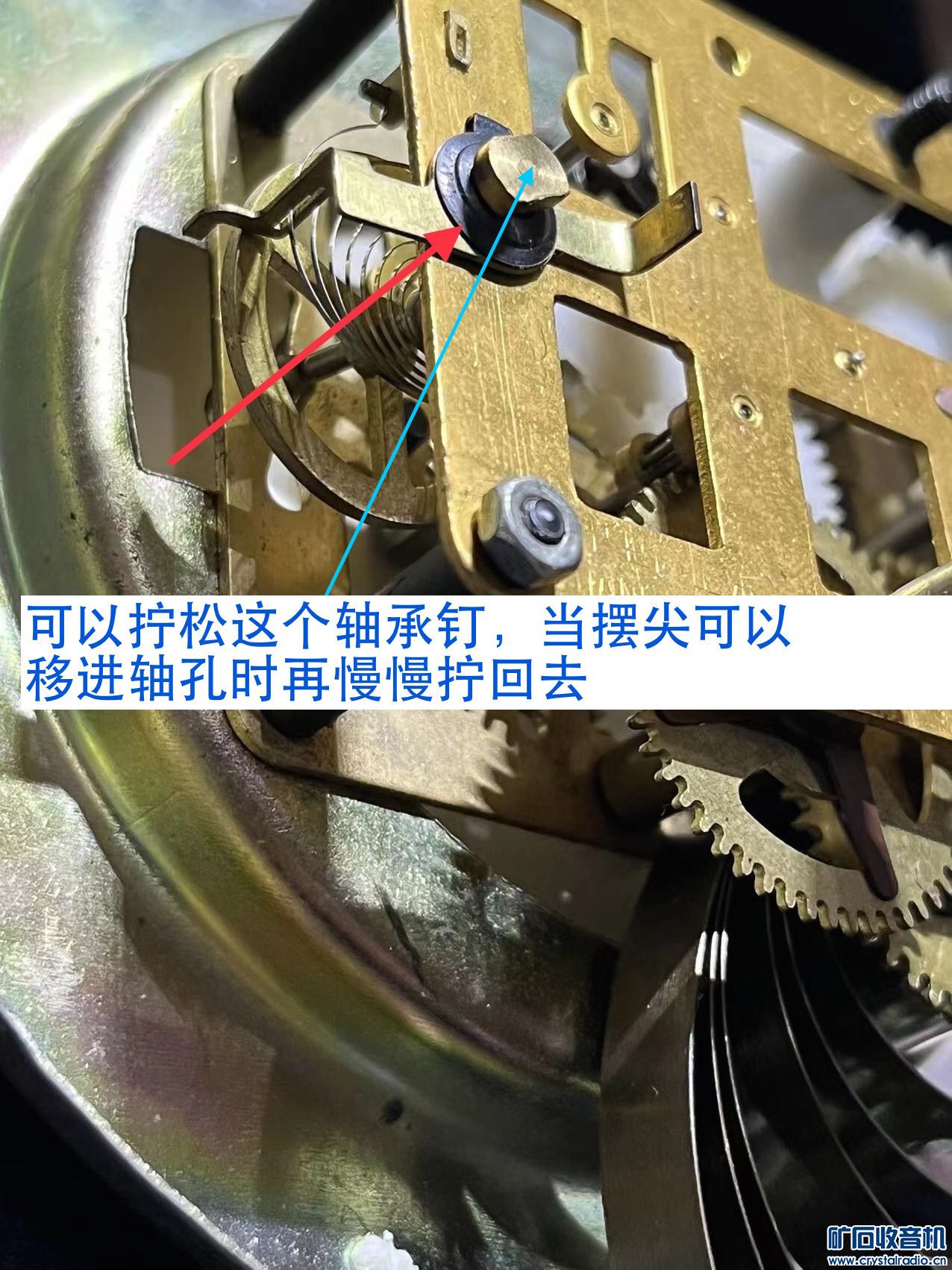

请教,一下,拆了,安装回去有困难。
原本是发条加满,只能走两小时。
拆,看,以为需要加油,,,不像。
判断:发条那个齿轮轮子安装可能不是很到位吧
因为:上满发条钟走两小时到停摆了,要是把上发条的把手偏向一边加力,发条就可以继续走一小时。
于是乎,拆开机芯,松了四个螺母,不敢全拆。掰了一下发条的齿轮,发条释放了出来。
现在想安装回去,看见游丝那个细小的轴偏向了出来,不容易回到中心点,怎么样也不回到圆心,
咋办?请教,怎么样完美安装回复呢?
不敢全拆,这四颗螺丝钉,就是松了几圈
摆轮需重新安装,从照片上看油丝偏向一边,先把夹板螺丝松下,用左手大拇指向上顶起上夹板把摆轮 装回钻眼孔。

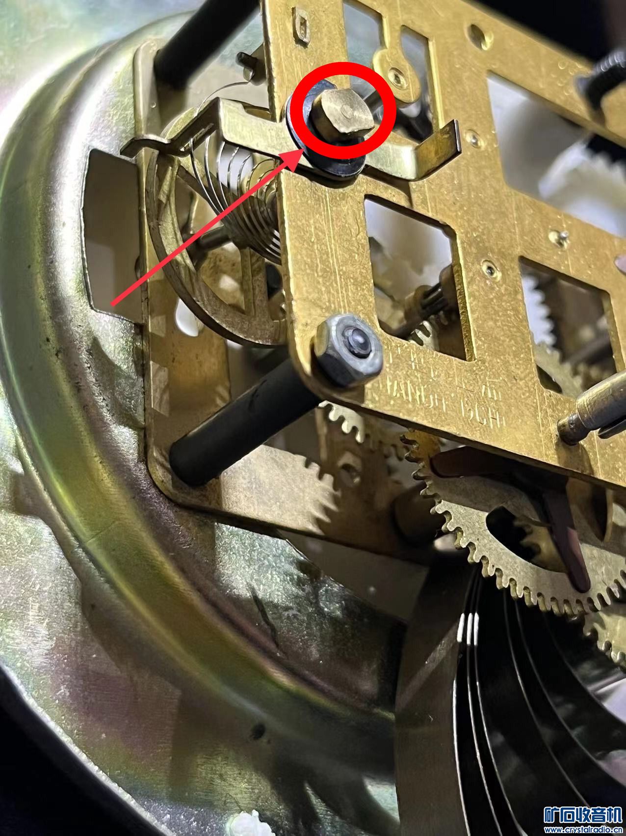

发表于 2022-6-28 15:11:35 | 显示全部楼层
把红圈中的摆轮钻眼拧松,把摆轮轴对准后再拧紧即可。

发表于 2022-6-28 16:20:31 | 显示全部楼层
有部分塑料齿轮看来是新品,调整摆轮小心断尖,可以拧松轴承钉~它比较紧小心加力拧出来一点,待摆轴尖进到轴承里再拧回去。
 楼主| 发表于 2022-6-28 17:33:47 | 显示全部楼层
按照上面四位高手的做法,如法炮制,成功安装恢复到位了,
小鸡又开始琢琢米啦!^_^,^_^
没有合适的油,没侵泡,关节处加了点稀机油。看发条拧满,能不能过夜到明天。
谢谢上面的指导。握手!
