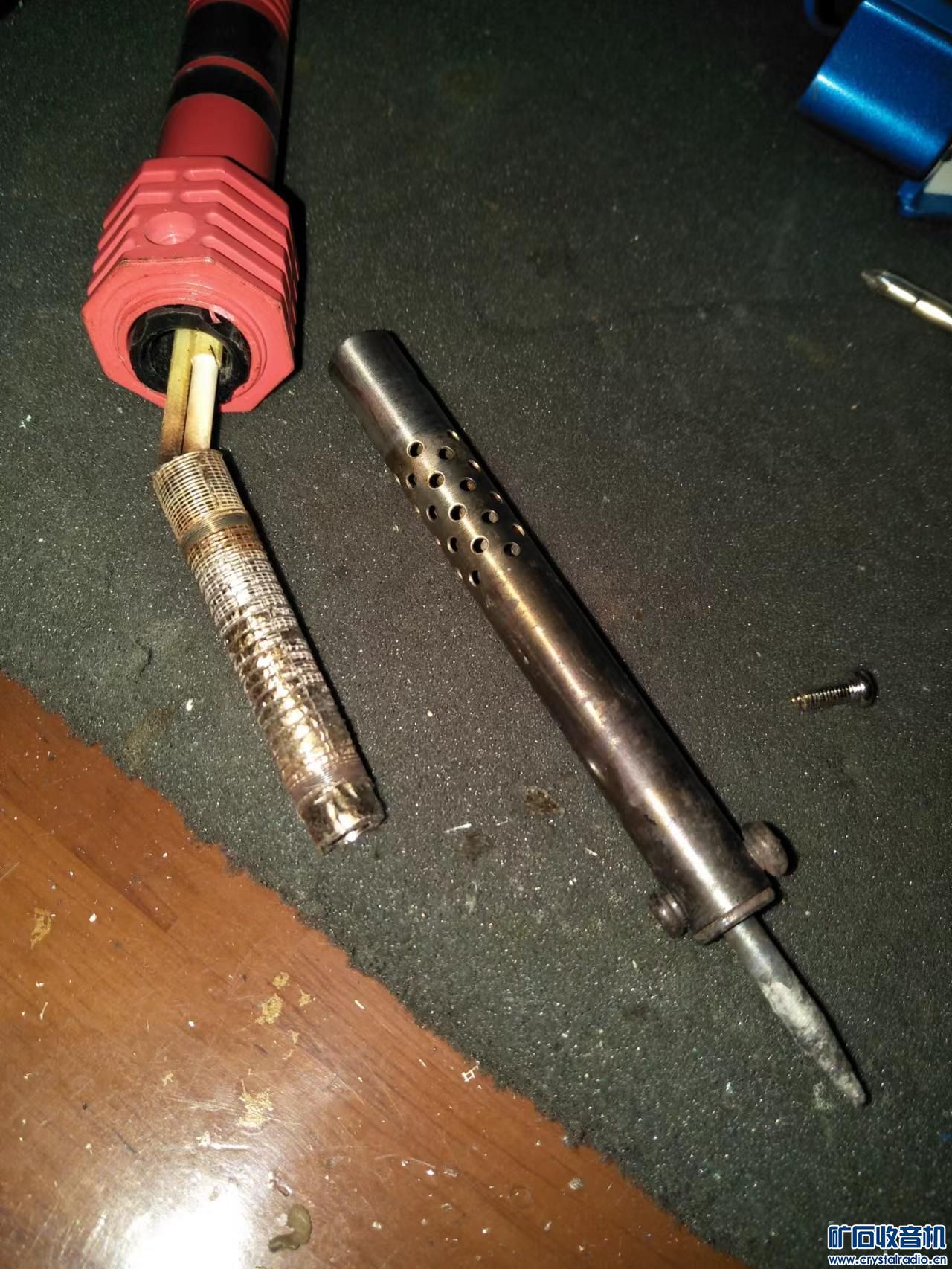

我的60W白光烙铁,想拆下来换成马蹄头。
拆开后内芯掉出来很多银色的渣渣,装回去后发现通电不加热了。
请问还有救吗?

发表于 2022-7-29 17:02:20 | 显示全部楼层
小的时候拆过这种发热芯,把里面的发热丝重新接好,卷上云母片,你会发现,升温快多了,而且温度更高了。不过容易坏。
发表于 2022-6-28 10:15:43 来自手机 | 显示全部楼层
银色渣子应该是云母片渣,不加热肯定是电热丝断了,可用表测量一下,若断在内部基本报废了
 楼主| 发表于 2022-6-28 10:19:00 | 显示全部楼层
谢谢回复,量了不通,估计挂了
