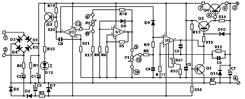

稳压电源全套资料图片(含原理图、印板图、器件参数)提供给大家。初步看了一下,电路简单,精度较高,器材易得,希望有这方面资料的折腾帮跟贴修改、补充其它资料为盼!
输入交流24V、输出直流:0~30V  输出电流调节:0.2~3A 输出纹波0.01%

反对!不抽头连续那么调,不是好事,一般人根本解决不了那种电路带来的问题,最好是变压器抽头的,每个调节段功耗别太离谱

向楼主要一份清晰大图,请发到 zjer1988@163.com,  多谢!

精度还不错.换成数字指示的就更酷了.

此电源的详尽介绍请看2006年第9期《电子制作》第9页,看到此电源介绍时,本人也想做一台,但本地没有TL081,让卖电子零件的从沈阳市给进几块也没搞到。现在正想邮购些。
发表于 2009-2-10 23:52:32 |
似乎使用了稳压管做基准,似乎不如TL431

这个用单18V以下做出来还是很靠谱的 再高最好还是用多抽头的变压器 设计切换电压的电路或手动切换来减小功率比较妥当 要不那一般功率管怕承受不起
发表于 2013-4-7 05:18:16 |
为什么不用LM317电路?    那个多简单

没有081可以买071,如果都没有就用5534一样的
