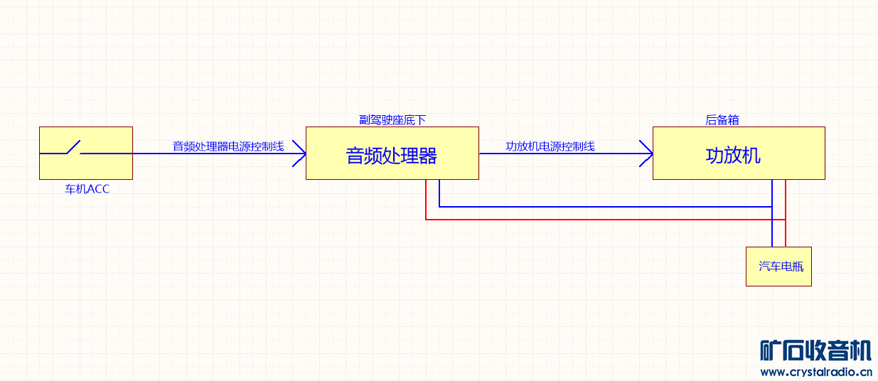

我自己改的汽车音响,现在所有的功能都正常,但是缺点就是:
开车过程中放音乐的时候,功放机老是莫名其妙的断电。重新送电打火又好了。
还有个问题就是车有个功能,就是等红灯的时候会熄火等待,有时候一熄火也没声音了。(正常情况下是熄火的时候电源没关ACC也是通的不应该断电)
由于现在是夏天,我以为是功放机过热保护,经过我检查测试,并不是这个原因。
现在所有都已安装到位,如果再拆了找原因需要拆座椅啥的,而且线都在内部走的。所以现在只能想个两全其美的办法解决这个问题。
目前我也不清楚到底是音频处理器先断开的控制电,还是功放机先断开的控制电,总之是功放机没电。
整体的控制结构如图:
开始我怀疑是电瓶过来的电源线有问题,在功放机电源两端并联20000uF电容,无果,问题依旧。
请大家忙我分析一下,有可能是什么原因导致的?

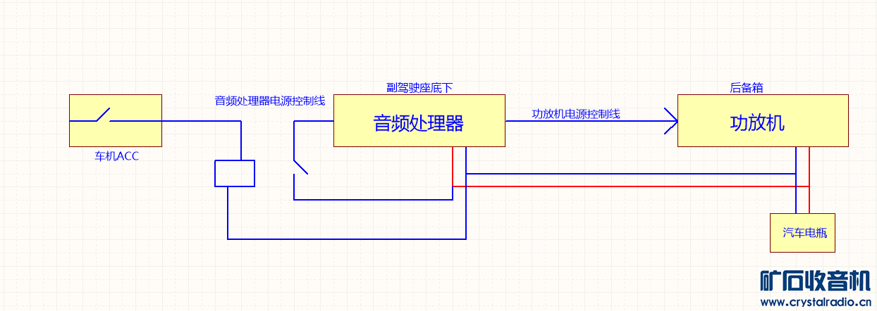

目前我有个想法不知道能不能解决:
ACC去音频处理器的控制线,改用一个继电器,继电器的常开点接音频处理器的电源和控制端。
因为我怀疑是音频处理器控制端的电流不够造成的?
还有个方案,就是直接用无线遥控器控制。。。。。都是无奈之举。故而求助论坛朋友帮忙分析一下

DSP音频处理器?如果是DSP的可能是他的问题,没玩过汽车音响瞎猜的,音频信号跳过去试试就知道了。如果是DSP问题低压或者EMC问题都可能。

如果是厂制品的汽车功放应该有ACC线、公共线(12V负极)和12V正极等3根线。如果楼主是自制的功放,那加个继电器也是个不错的办法。

建议音频处理器和功放器电源直接接ACC试试(可以加个开关,不需要时也可以关掉)。
发表于 2022-6-28 13:26:23 | 显示全部楼层
可以先试试小音量时会不会断电,看是不是电瓶电压不够
