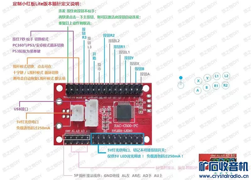

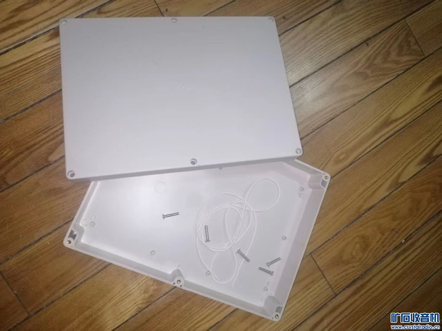

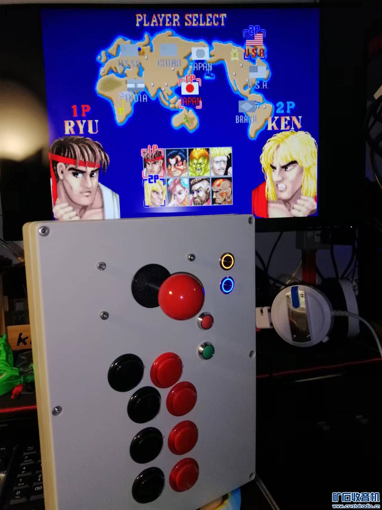

突发心血来潮,整“摇杆”玩玩/刚弄好一个,还有另个未组装

这个板做的真牛,主要是能大力拍。
