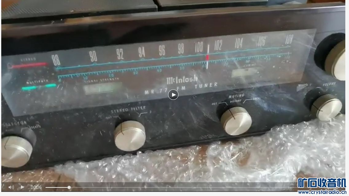

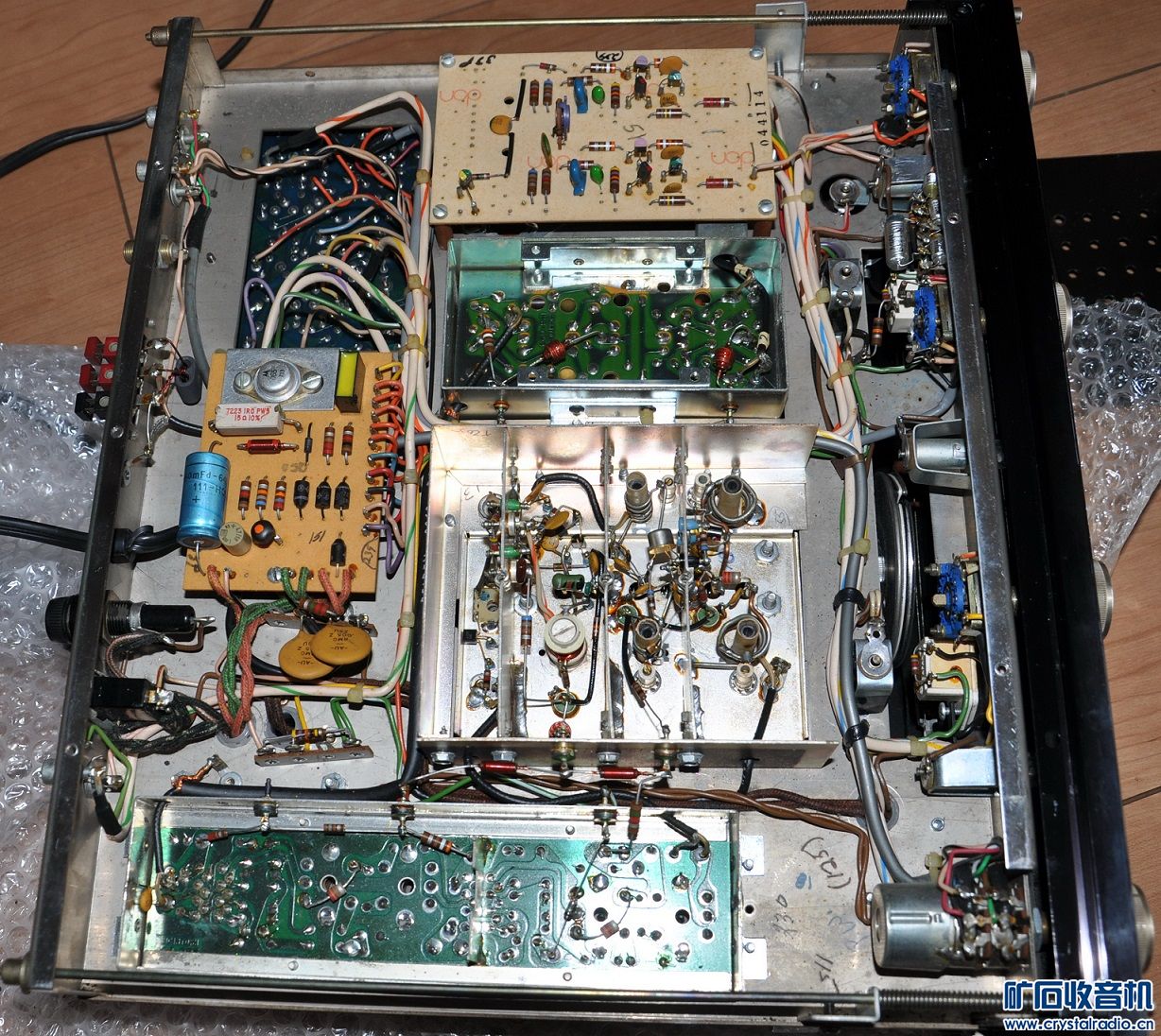

是去年7月份买回来的机器,机器是美国频率88~108MHz,受到机器后上电,全程都有调谐的咝咝声,且只能在101MHz附近收到90MHz和97HZ两者混在一起的声音。去年在微信中问过哪位老师,告诉我是本振异常,当时没有下手,后来忙于工作就不了了之了。
这不,又快到了七月份,又想起这事,发帖让大家指导一下,说说应该具体调整哪几个元件,准备利用周末时间试试。谢谢大家!!

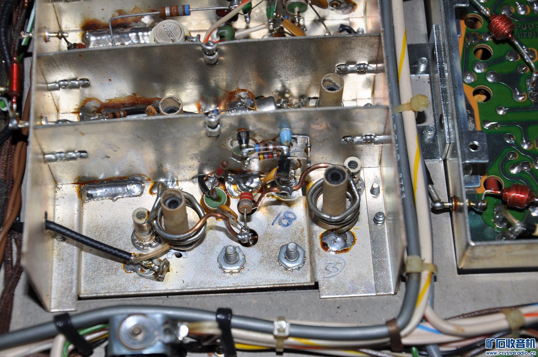

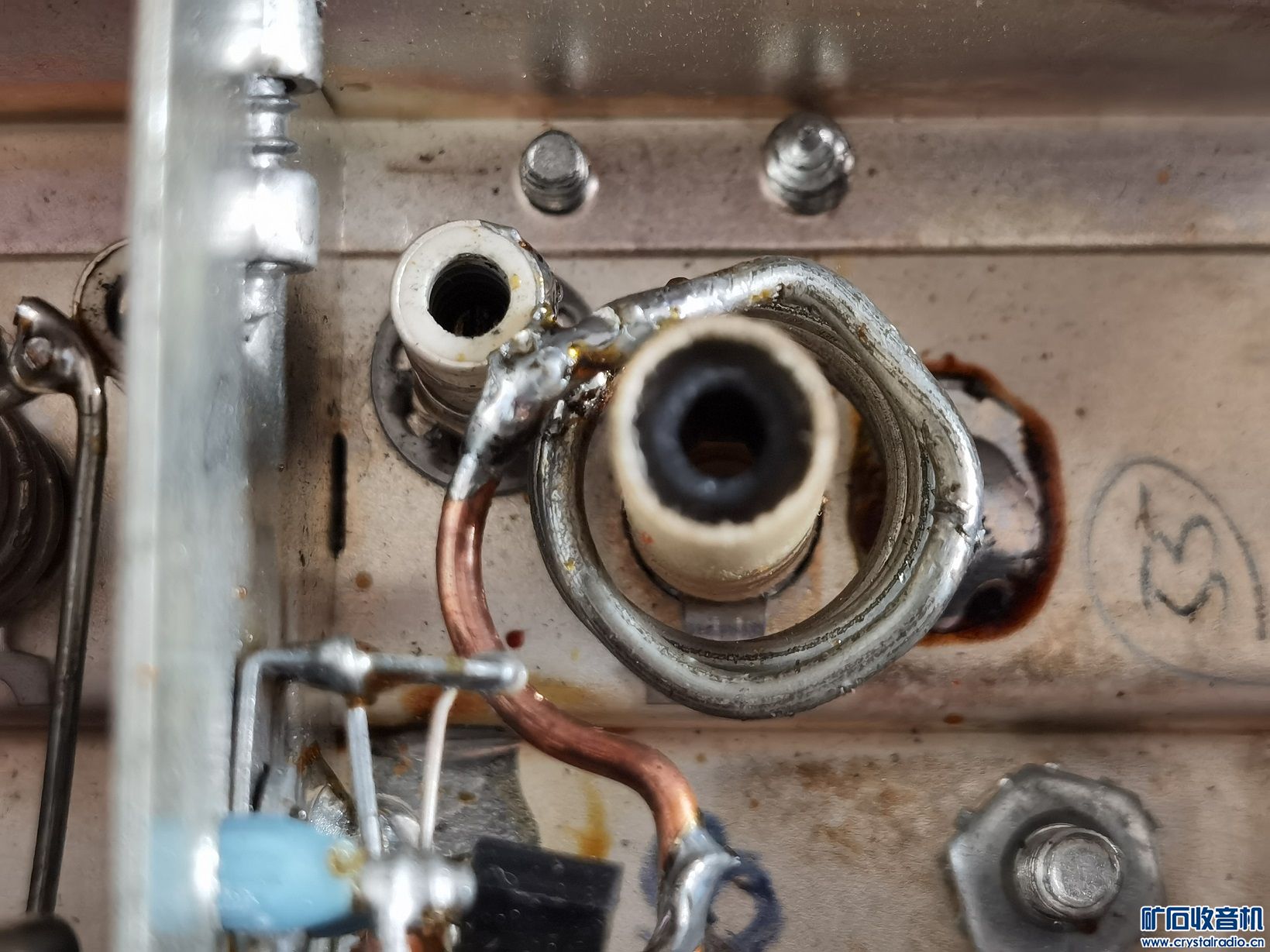

发表于 2022-6-27 08:03:26 | 显示全部楼层
这线圈,看着好像变形了.............

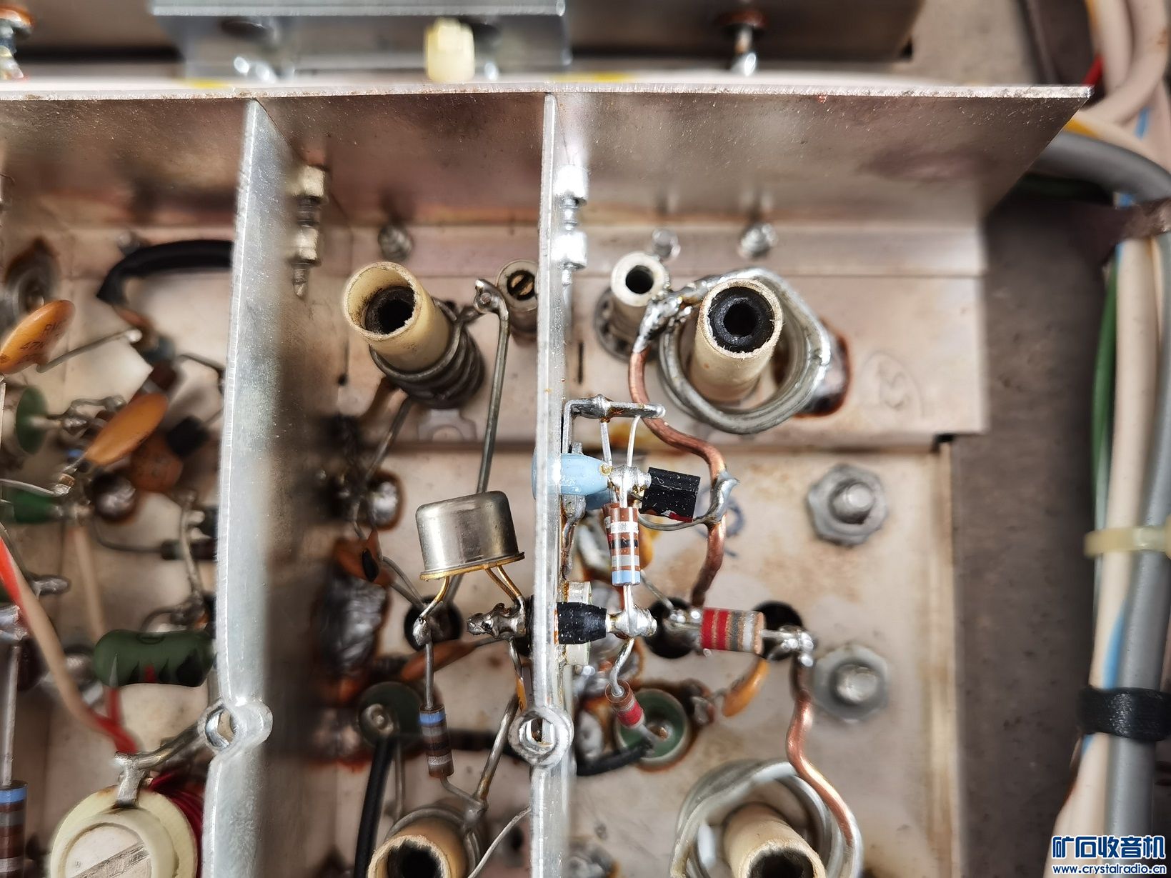

发表于 2022-6-27 08:16:10 | 显示全部楼层
查三极管的工作点,看看正常不。
不会看,不知道变形是不是被人动过了,怎样测量呢?
 楼主| 发表于 2022-7-5 18:20:16 | 显示全部楼层
bg1hnw 发表于 2022-6-27 08:16
查三极管的工作点,看看正常不。
请您具体说,哪几个三极管工作点?
