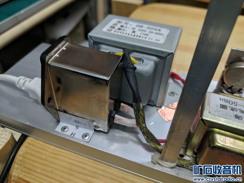

接下来,先对机器进行了一点小改造,就是增加了电源进线的的EMI滤波,也等于增加了一个接地,我发现这个机器底盘不接地的话有滋滋的电流声,接地后消失.
方法就是把两块铁皮铆到底板上,然后用焊锡焊接到EMI滤波的铁壳上,保证了接地良好.

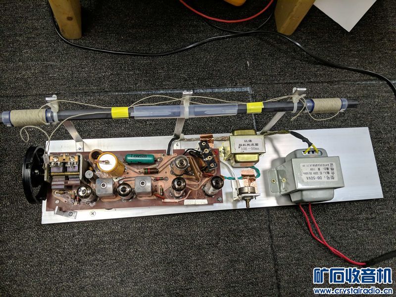

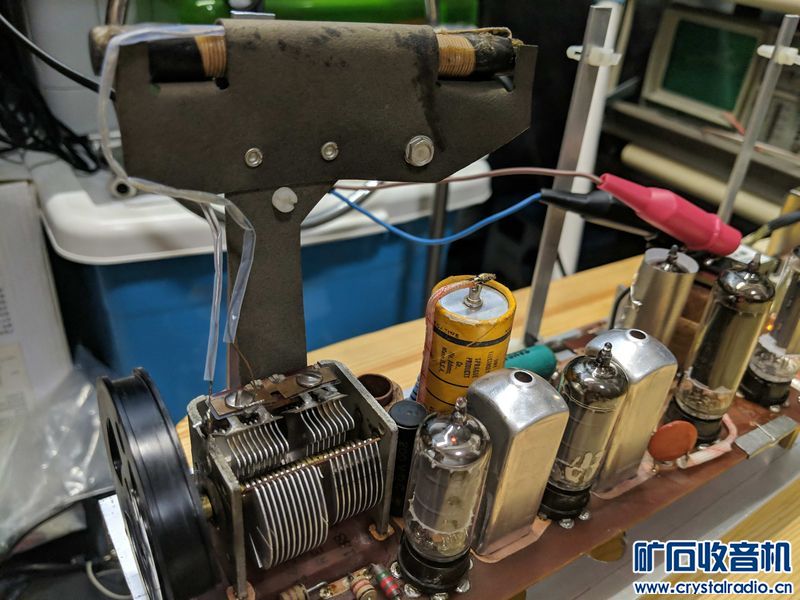

接下来对比两根天线,一根短的是原机天线,另一根长的是我自己DIY的.
长天线,这个图是以前拍的,EMI滤波还没改.
原机天线的支架是在机壳上,而机壳早没了.因此用尼龙支架固定注.
基本就这个样子.
我做的这根长天线,接近450mm,粗是12mm.原机天线,直径大概在8mm,长度是100mm.
主要是想观察下不同长短的方向性和接收信号的性能.

从表格可以看出来,我自己做的那根天线的Q并不高,当时做的时候我没有追求高Q值,基于2个因素:
(1),我发现天线的Q太高了并不好,具体就是声音音质不好.
(2),想和原机的短天线做体积不同下接收效果的比较,而不是线圈材质上的比较.
