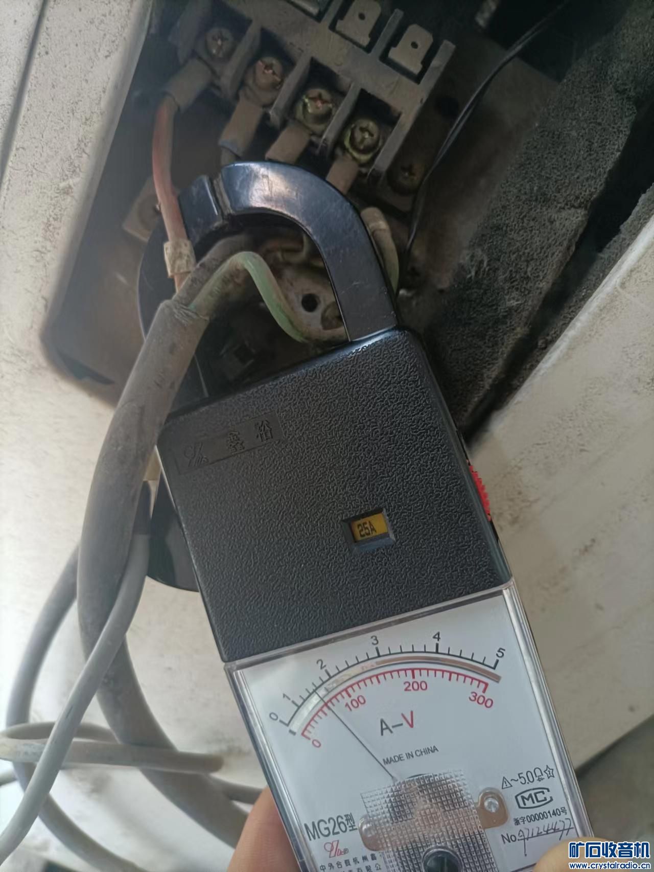

表在25安档,测量数据大概在7。5安左右,应该算是正常吧。

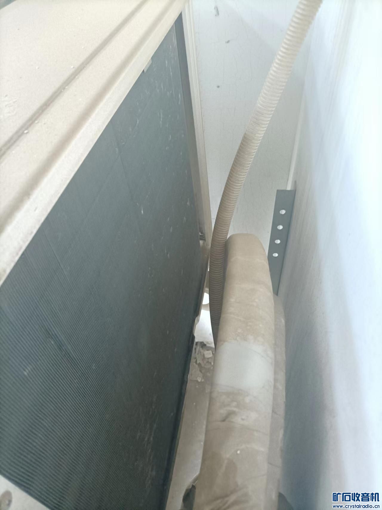

微信图片_20220627225937.jpg 应该没有其他问题
发表于 2022-6-27 23:29:23 | 显示全部楼层
电流会变化吗?如果散热器外脏堵的话电流会变大,然后就热保护动作压缩机停机。
发表于 2022-6-28 06:39:49 | 显示全部楼层
littledolphin 发表于 2022-6-27 23:04
这是在压缩纲运行时测量的电流数据。
你测电流的位子很好,
但外机在外空时,大多是偷赖测室内估测
7.5A  大头湿
基本是正常的
我是要你看电流的变化过程(就是钳表一直挂着一直看)
如开机启动电流、尤其是制冷时7.5A在自动停机前和停机瞬间的电流?
如还是7.5A?那就是小问题, 如温控电路或温控探头的事
如是7.5A慢慢上升或块上升几十A停机?
那就是外机散热、冰堵、压机等等的问题,启动电容也有可能(很少见)
发表于 2022-6-28 06:43:57 | 显示全部楼层
littledolphin 发表于 2022-6-27 23:07
今天注意了下,压缩机停机后外机散热风扇也停了。
外机灰这么少
用的不多
那只要排除风扇是否转和是否转速变慢,
室内停机后延时几秒外机风扇是停的
 楼主| 发表于 2022-6-28 08:02:36 | 显示全部楼层
sandan 发表于 2022-6-28 06:39
你测电流的位子很好,
但外机在外空时,大多是偷赖测室内估测
您这么一讲,我就彻底明白了。
真是太感谢了!
我抽空再看下,电流过程,估计是内温控探头问题了。
