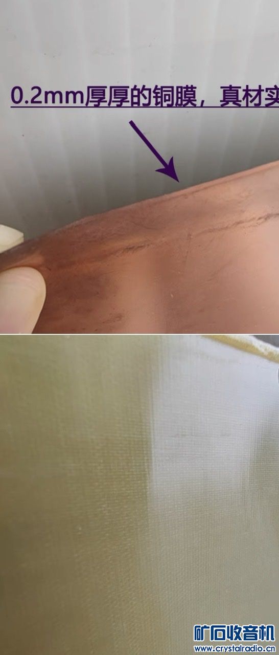

有谁知道这种70年代的印刷板是什么材质?
发表于 2022-11-21 23:15:45 | 显示全部楼层
        确实如上述坛友所说至今为止最差的覆铜板基材,过热容易使覆铜电路翘起,在一处多次焊接特别是助含油多的时候容易渗透进去造成漏电,特别是出现在推挽功放电路的时候,会因为漏电烧管子,非常难修,早就淘汰不用了,其实单管机很少有使用这种覆铜板的,用电木板胶木板的较多。

我手里还有一点八十年代的覆铜板,大约半米宽长度超半米,不过是纯环氧玻璃布基的。
吃灰中……
PCB板料
PCB板材分类
1、按板材的刚柔程度分为刚性覆铜箔板和挠性覆铜箔板两大类。
2、按增强材料不同,分为:纸基、玻璃布基、复合基(CEM系列等)和特殊材料基(陶瓷、金属基等)四大类。
(一)纸基板
酚醛纸基板(俗称有,纸板,胶板,V0板,阻燃板,红字覆铜板,94V0,电视板,彩电板等等,最广泛使用,有多个名牌子,其中有建滔(KB字符),长春(L字符),斗山(DS字符),长兴(EC字符),日立(H字符)等等;是以酚醛树脂为粘合剂﹐以木浆纤维纸为增强材料的绝缘层压材料。酚醛纸基覆铜板﹐一般可进行冲孔加工﹑具有成本低﹑价格便宜﹐相对密度小的优点。同样市场竞争也相当激烈,国内也出现很多覆铜板厂商生产该型号板材。但它的工作温度较低﹑耐湿度和耐热性与环氧玻纤布基板相比略低。纸基板以单面覆铜板为主,但近年来﹐也出现了用于银浆贯通孔的双面覆铜板产品,国际大厂也有生产双面覆铜板,如斗山(DS字符)。它在耐银离子迁移方面﹐比一般酚醛纸基覆铜板有所提高。酚醛纸基覆铜板最常用的产品型号为FR-1(阻燃型)和XPC(非阻燃型)两种。单面覆铜板可以轻易从板材后面字符的颜色判断,一般红字为FR-1(阻燃型),蓝字为XPC(非阻燃型)。该类型板材相对其他类型板材是最便宜的。

玻纤板,早期收音机常见。
发表于 2022-12-7 21:01:01 | 显示全部楼层
这种材料只是怀旧,并无其他!玻璃纤维丝编制,我也曾找过。
发表于 2022-12-16 17:09:02 | 显示全部楼层
纸基板,高频性能不好,易受潮、变形,现在已经淘汰
发表于 2022-12-16 17:26:36 | 显示全部楼层
wanfeng395 发表于 2022-6-24 08:48
谢谢上面的回答,可惜现在找不到了,想做怀旧单管两管机做不到原味了
你现在能快打的单面板最接近的材质是CEM-1表面有点直角布纹。一般都是FR-4(单面),或者FR-4双面,玻璃纤维环氧树脂板。即使CEM-1也比较漂亮,没有你图中那种沧桑感觉了。现在最便宜的是FR-1,俗称牛皮纸板或彩电板,但不支持快打,要有批量厂家才做。

这是酚醛夹布胶木覆铜板。
