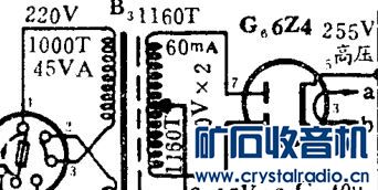

请教坛中老烧,全波整流两臂不对称问题
发表于 2022-6-23 21:10:20 | 显示全部楼层
迟来的菜鸟 发表于 2022-6-23 20:20
有二极管U07N的接入,这里是得不到243.7VAC电压的。
相当于243.7V AC整流倒是对的。
看变压器是否工作良好就测量6Z4的屏压(交流电压)。晶体整流二极管正极的交流电压。整流电路都接入了二极管前端仍可以测量出交流电压。

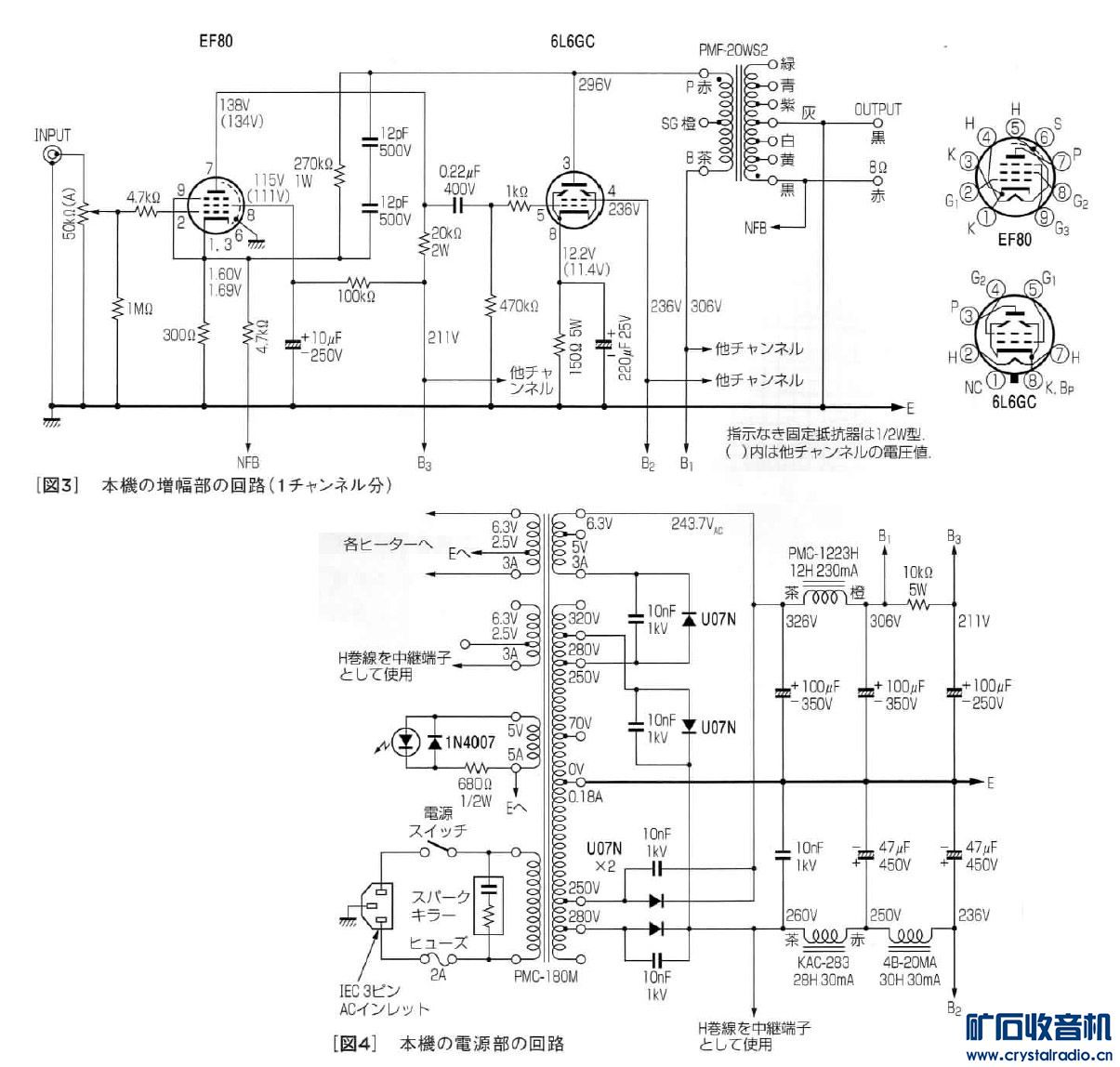

多谢各位大佬的答疑解惑,找到原始全图了,大家看一下
发表于 2022-6-24 11:32:31 | 显示全部楼层
这图设计的不错,经查输出牛配合的是3.5K的。
pmf20ws2.pdf
66.66 KB, 下载次数: 39
发表于 2022-6-25 00:35:52 | 显示全部楼层
1,LZ这个机器在你手里吗,如果在的话,可以绕过6.3V的那个绕组试试.看是不是交流声大了.
2,看不明白,为何280V那个整流出来是260V,就是电源下半部分的位置.
看这个机器的电路设计应该是完善的,但不明白这个电源是咋个事.
发表于 2022-6-25 02:33:55 | 显示全部楼层
高压绕组不是双并绕线,平衡两臂内阻不同,瞎猜哈
 楼主| 发表于 2022-6-27 09:55:25 | 显示全部楼层
2,看不明白,为何280 ...
SSFFZZ1老兄,不好意思,我并没有此机,这是本坛看到的帖子,不懂才问大家的。
280V这一路CLC滤波的第一电容是10nF,不是10uF,实际是LC滤波。刚开始我也没看出来
发表于 2022-6-27 11:12:31 | 显示全部楼层
280V这一路CLC滤波的第一 ...
我觉着这事,未必要继续纠结,没实物的话,有时候难说他啥意思.即使是10nF,整流后也不会是360V .电路图有没有错误还难说.
