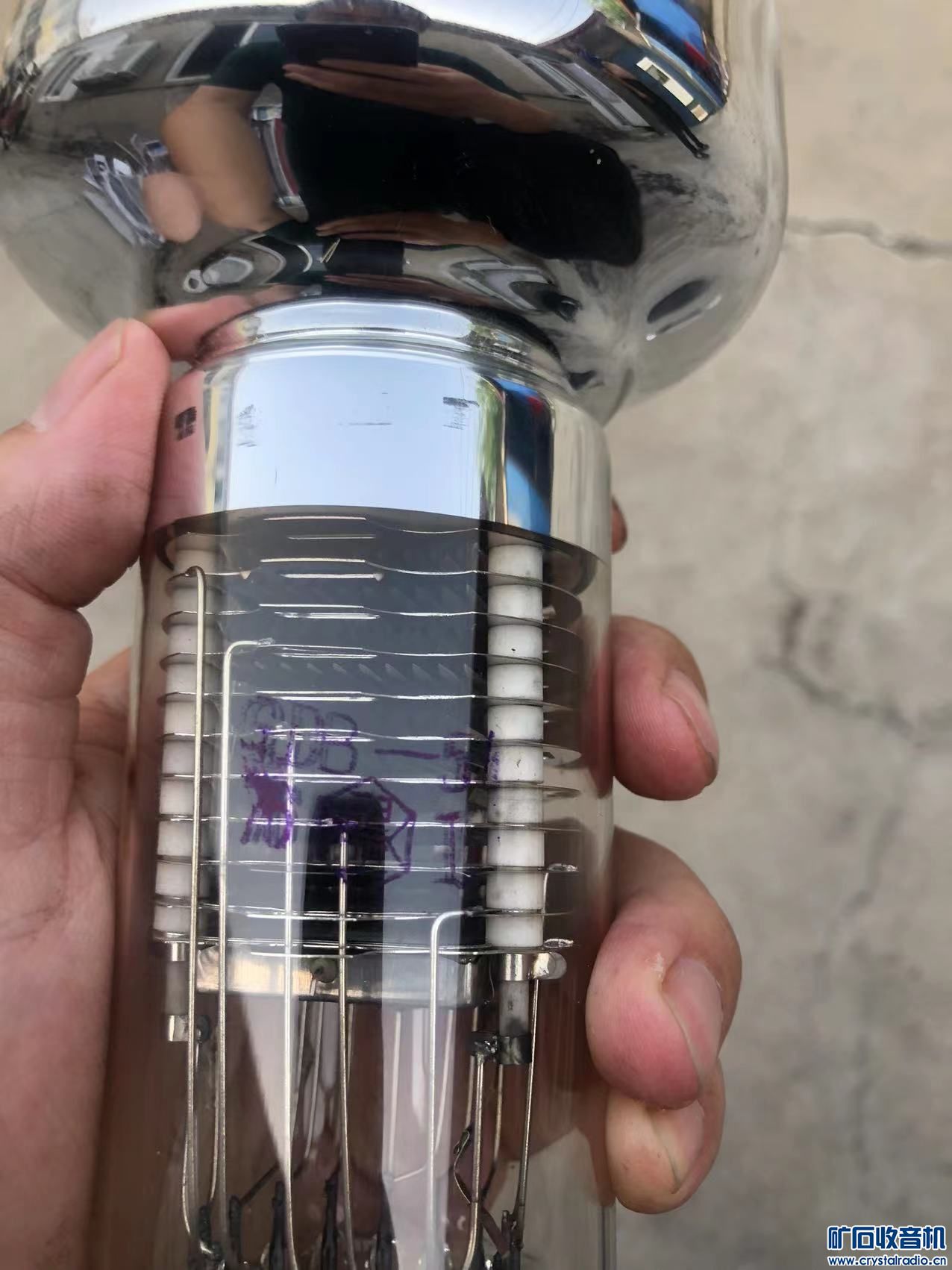

哥们家里看到的

发表于 2022-6-23 14:00:01 | 显示全部楼层
那个光电管是    电工牌的 ,南京华东电子管厂生产的。
发表于 2022-6-23 14:47:08 | 显示全部楼层
我也看到了那个熟悉的商标,华电的!

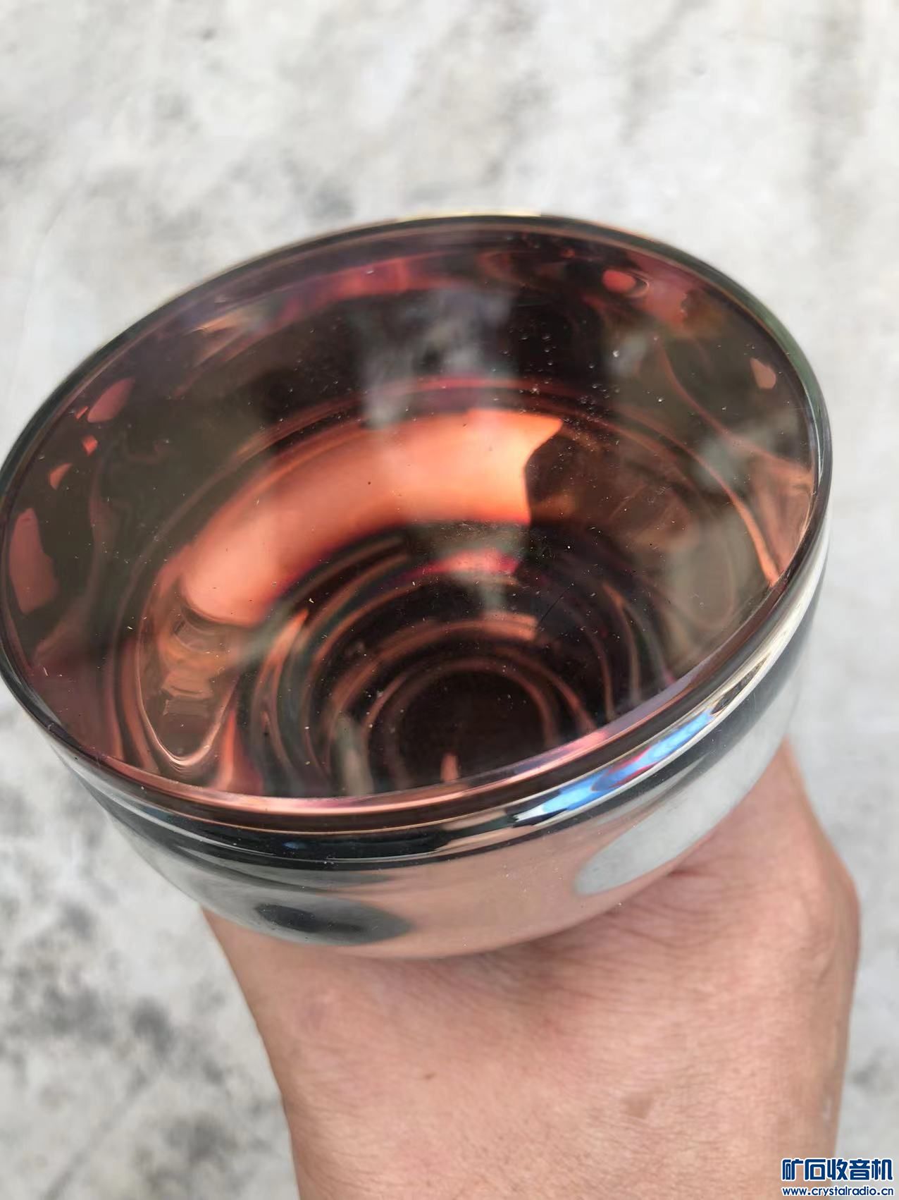

发表于 2022-6-23 15:16:49 | 显示全部楼层
这种光电倍增管一般是干嘛用的?
 楼主| 发表于 2022-6-23 15:35:15 | 显示全部楼层
多谢提醒,也没注意。光电管是全新的,就是包装烂了。

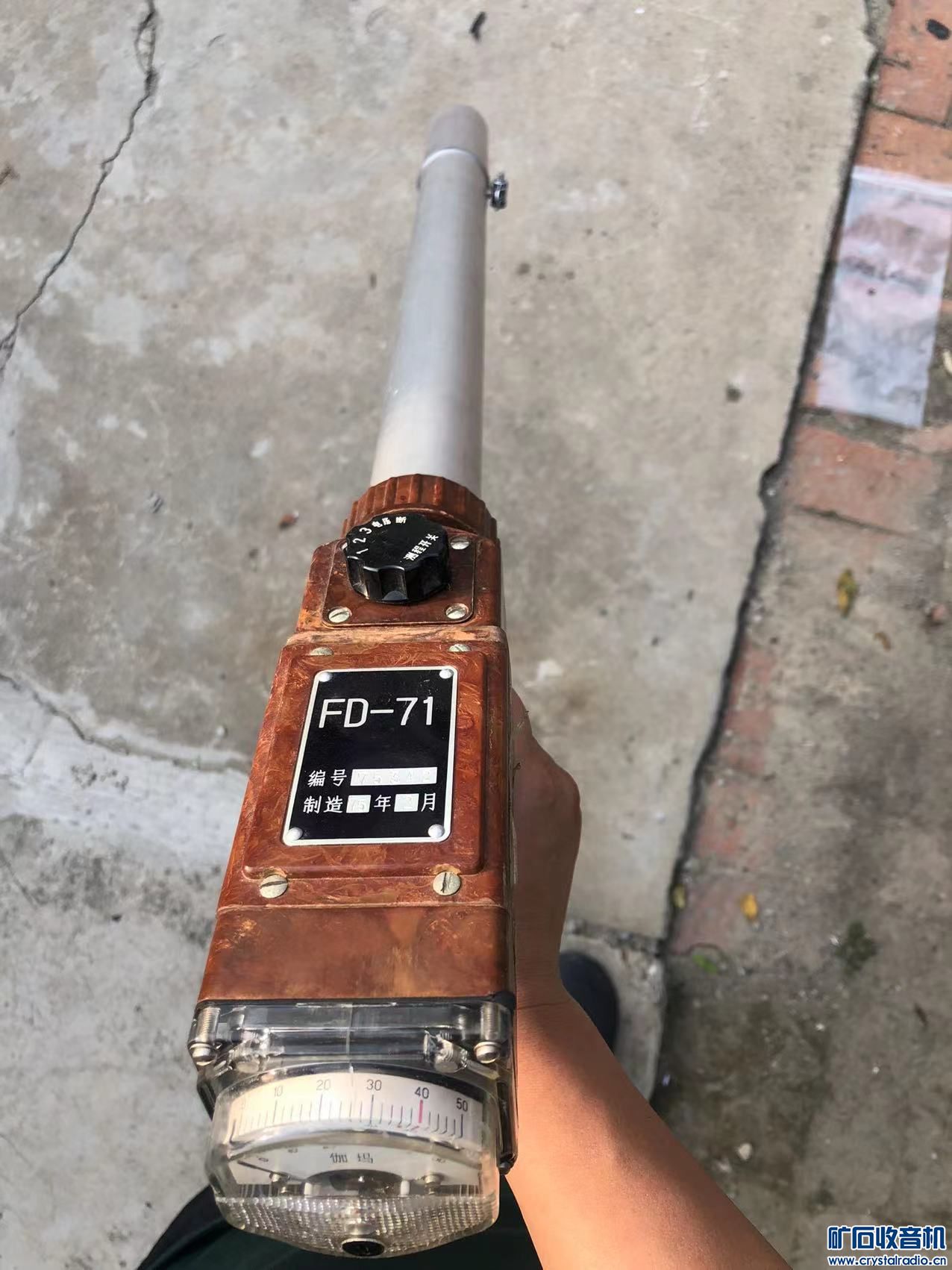

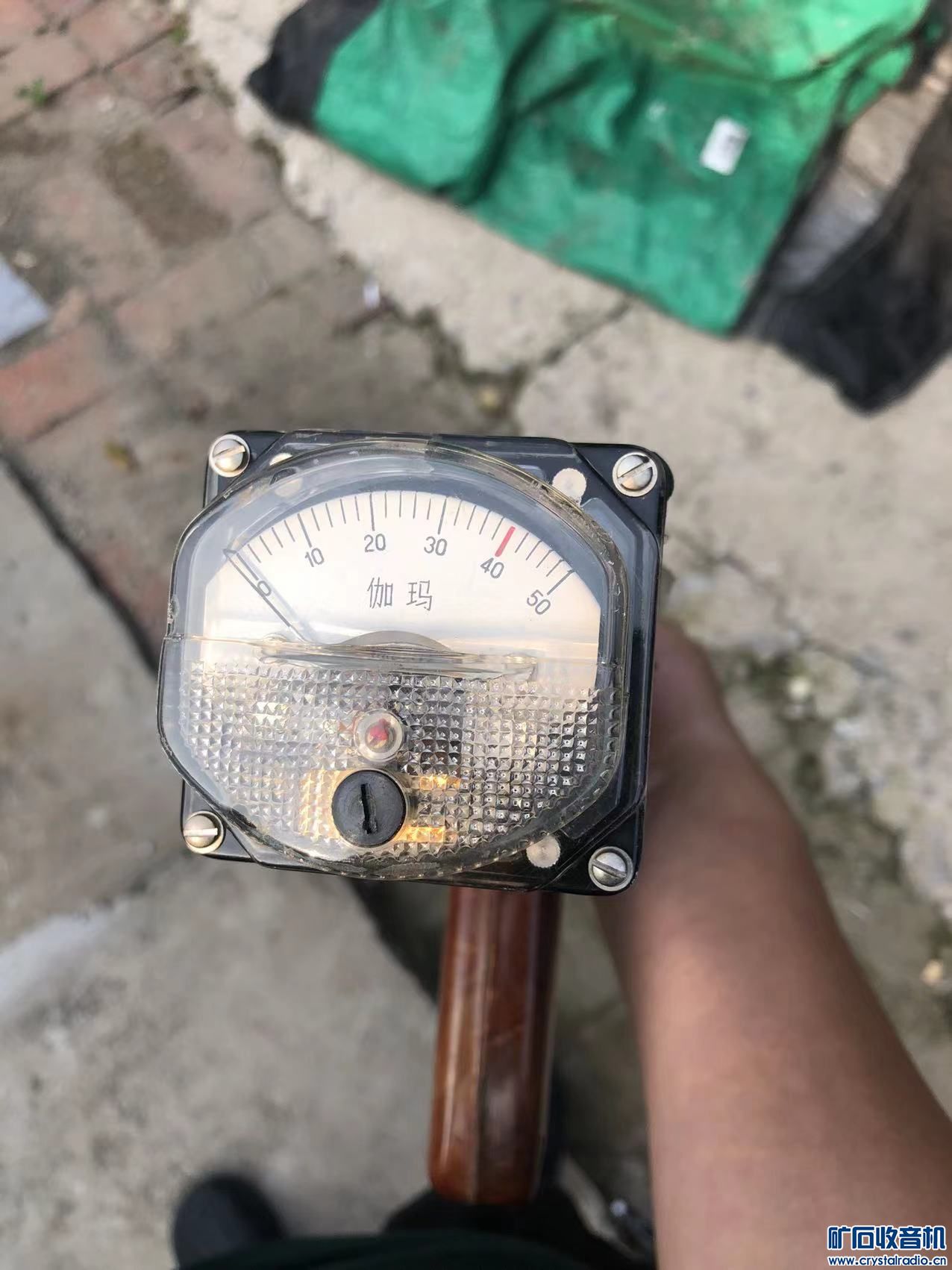

发表于 2022-6-23 16:49:31 | 显示全部楼层
那位高人请普及一下,伽马枪干吗用的啊谢谢
发表于 2022-6-23 18:10:58 来自手机 | 显示全部楼层
好熟悉的仪器,这是找u的仪器,由上海地质仪器厂出的,俗称伽玛仪,是测量放射性伽玛的。这仪器的光电管70年代以前主要是进口的。当时有句口号“人在仪器在”,70年代初单位上一青年职工就是为了保护这FD一71仪器而光荣献身的<从山上摔到山下,仪器没事人死亡>。这是全晶体管式的,我还有十来块这仪器的线路板(未装元件的光板)。楼主好好珍蔵吧!
发表于 2022-6-23 18:16:12 来自手机 | 显示全部楼层
电池装在表头附近盒子里,记得是叠层10.5v。线络板装在铝合金筒里,长度30多厘米。
