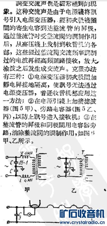

发表于 2022-6-23 09:53:04 | 显示全部楼层
收音机的调制(调变)交流声就是在无电台信号时没有交流声,在接收到电台信号也就是在收听电台时会伴随一种交流声。下面是你应该得到的答案。老式收音机变压器也不是初次级间绕的,与你的方法一样。

收音机的调制(调变)交流声就是在无电台信号时没有交流声,在接收到电台信号也就是在收听电台时会伴随一种 ...
   多谢,准备按图加电容净化一下电源。
发表于 2022-6-23 11:36:10 | 显示全部楼层
这事儿很清楚,如果是收音机的电牛,要求初次级之间有一个屏蔽层接地,避免出现调制交流声。如果没有做屏蔽层,可以在次级高压线圈的一端与公共地(负极)之间接一个0.01U的电容即可补救。
