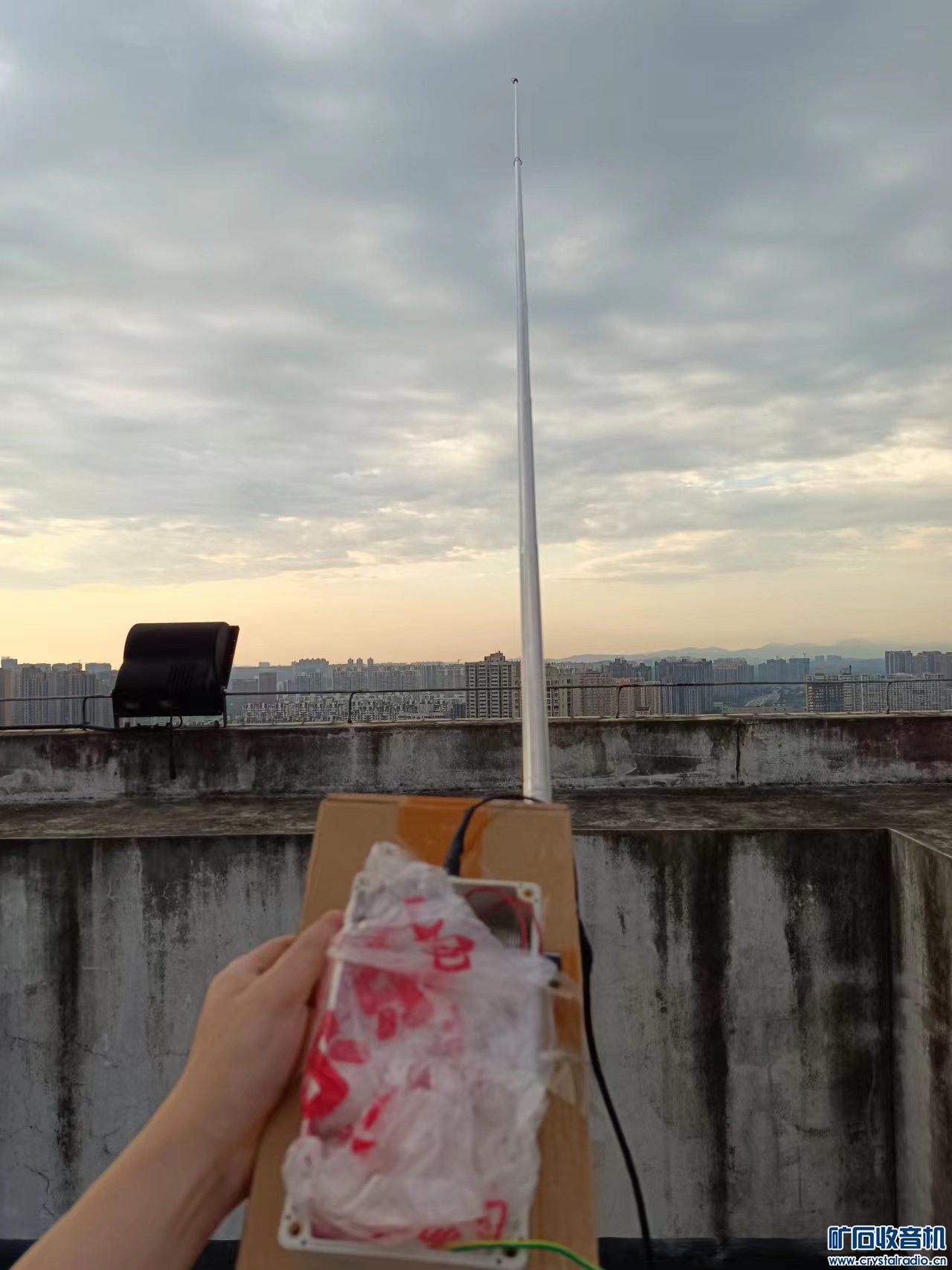

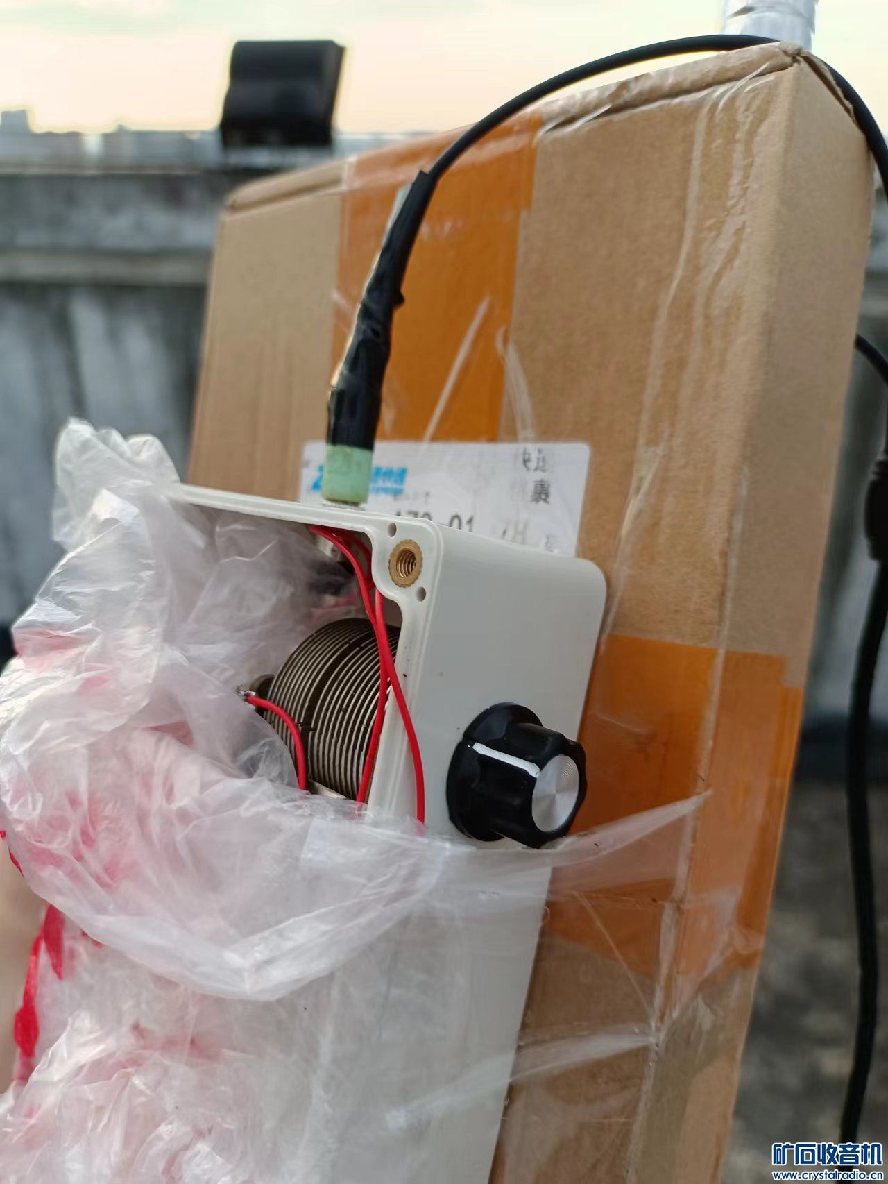

今天跑到家里31楼楼顶,试了前段时间做的大磁环加里兹线中波矿机,用上了3米的巨无霸天线,同时也验证了单位(郊区)中波信号太弱且干扰严重,终于听到了较清晰的广播声,下次换个sc2-300耳机试试

之前一直收不到清晰的中波,后来按lq老师的方法,选了个相对较好的3DQ。发现中波天线是越长越好。
 楼主| 发表于 2022-6-22 20:24:13 | 显示全部楼层
这个空气联比较脏,谁能告诉我如何清洗?
发表于 2022-6-22 20:36:51 | 显示全部楼层
rdrd8888 发表于 2022-6-22 20:24
这个空气联比较脏,谁能告诉我如何清洗?
用开水加洗衣粉刷,然后用清水冲干净!
发表于 2022-6-22 20:43:06 | 显示全部楼层
这个空气联比较脏,谁能告诉我如何清洗?
八步秘术:
1,温水加洗洁精浸泡.
2,拿出来甩干水分,放玉米粉里,把玉米粉撒到缝隙里去,反复转动动片.
3,水冲干玉米粉.
4,有玉米粉擦不到的边角位置,用牙刷子刷刷.
5,晾干,或烘干(温度不要太高60度以下) .
6,这个时候因为轴承缺油,可能转不动或干涩.给轴承加油或润滑脂,顶尖那头稍微滴进去一点即可,尽量不要拆顶尖,小心碰片.
7,摇表测量是否漏电.
8,万事大吉.

发表于 2022-6-23 06:54:03 | 显示全部楼层
恭喜矿石机取得新收获,天线越强大,效果越是好。
发表于 2022-6-23 07:01:03 | 显示全部楼层
rdrd8888 发表于 2022-6-22 23:43
超声波清洗器不知道效果怎么样
效果肯定好啊,我用洗眼镜的超声波清洗机,比直接泡强的多,效果不是一个数量级的

发表于 2022-6-23 10:32:38 来自手机 | 显示全部楼层
天线不是越长越好,是波长的四分之一的倍数最好

发表于 2022-6-23 11:58:12 | 显示全部楼层
修手机的一般都有超声波清洗机,把可变电容拆下请人洗一下.
发表于 2022-6-23 15:03:02 | 显示全部楼层
这个空气联比较脏,谁能告诉我如何清洗?
这里有清洗空气可变电容器可以提高矿机的性能
http://www.crystalradio.cn/forum ... &fromuid=311091
