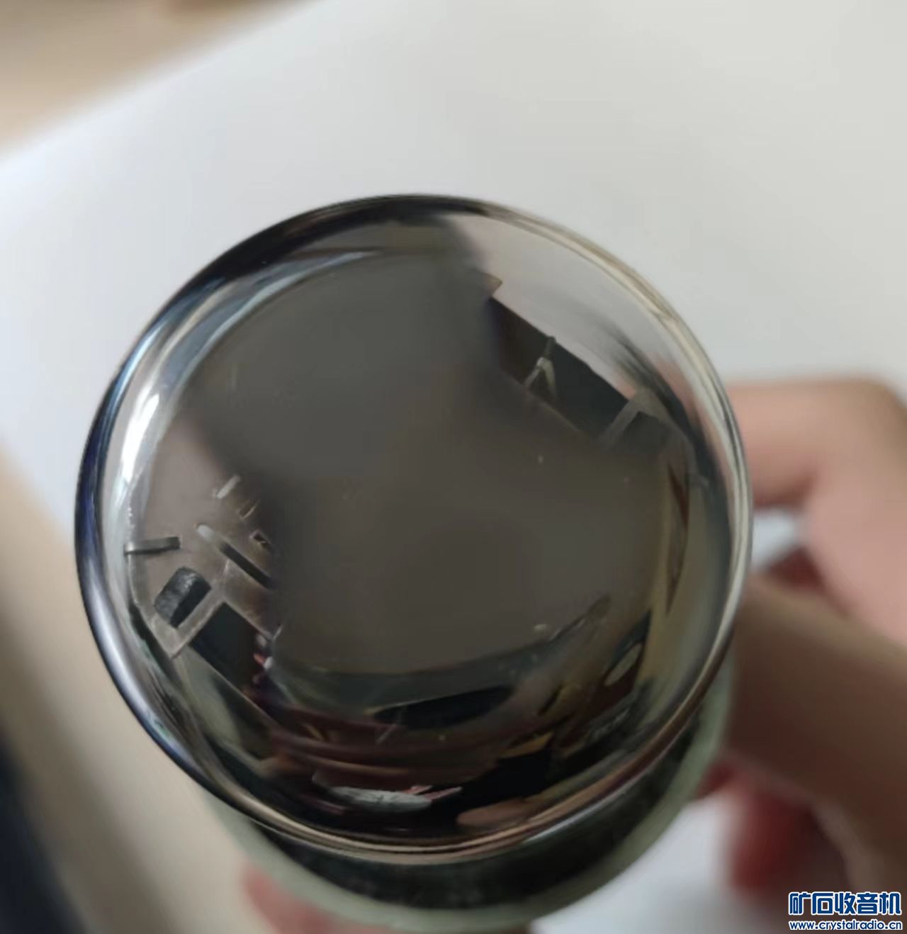

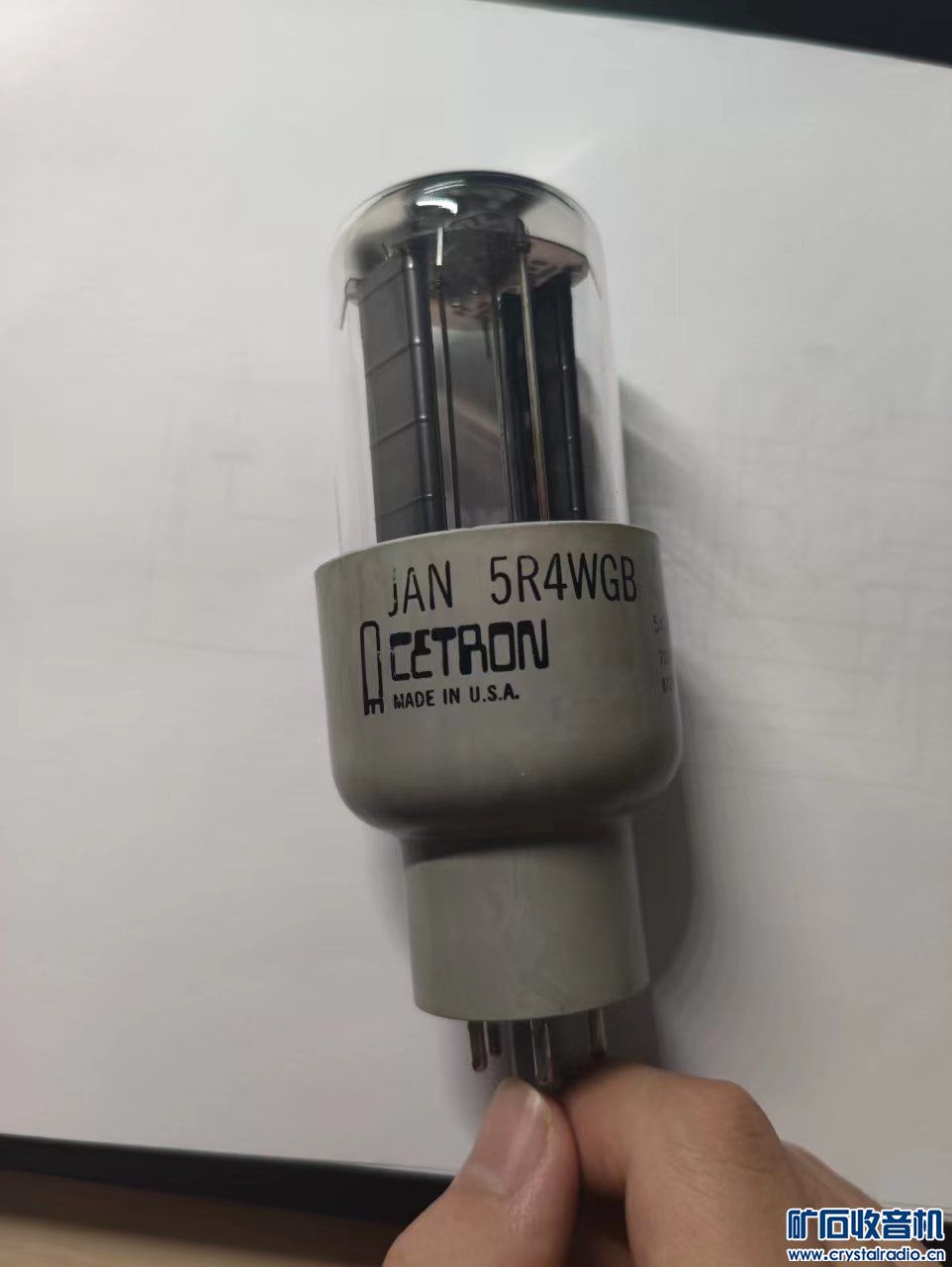

如题,前些日子购买了jan 5r4wgb,电子管玻璃部分没有明显的痕迹,但是塑料底座部分发黄并且看上去颜色有差别,管脚处有些许碎末,塑料定位销部分有黄色痕迹,请问这个是新的还是已经被使用过一段时间的?谢谢!

发表于 2022-6-22 15:00:59 | 显示全部楼层
有测试仪吧,肉眼肯定是看不出的
发表于 2022-6-22 15:15:31 | 显示全部楼层
灯丝通电,测阴栅电阻。
发表于 2022-6-22 15:28:11 | 显示全部楼层
看屏极电流.
没仪器最好搭个电路,调好偏压即可测试.单纯的用万用表测试不出来.
发表于 2022-6-22 17:01:12 | 显示全部楼层
5r4没有栅极
发表于 2022-6-22 19:14:00 | 显示全部楼层
发表于 2022-6-22 19:23:30 | 显示全部楼层
整流管的话是测试标准电流下的压降,调整在标准电流下,用万用表测试管压降就可以。新管一般在标准曲线以下,老化的管子会严重高于标准曲线。
发表于 2022-6-22 19:24:00 | 显示全部楼层
比较简单可靠的方法是测内阻,按手册的屏压-屏流曲线,灯丝充分预热之后给一个屏极加上一定的电压,电流尽可能接近于最大DC输出电流的一半,根据这个电压和电流对比手册的曲线点就能知道状态了
发表于 2022-6-22 20:24:47 | 显示全部楼层
整流管 看内阻,
放大管 看跨导。

发表于 2022-6-23 08:46:52 | 显示全部楼层
安装标准电路测一下,阳极电流和手册上差不多的话,就可以放心用。其实电子管寿命还是挺长的。
俺手上几只60年代电子管收音机上拆下的6P1,里面的吸气剂几乎烧没了,标准电路下工作电流也还基本合格。实际试听和全新管子没听出啥区别。
当然楼主购买的那个肯定是用过的了,因为使用痕迹太明显,是否介意看购买价格和个人性格。

发表于 2022-6-23 09:36:12 | 显示全部楼层
fdzky 发表于 2022-6-23 09:30
商家一口咬定是全新的,但是从塑料部分看就很难验证商家的说法了。我尝试着测试一下。这个管子看玻璃部分 ...
玻璃壳看不出来的,用了几十年的老管子,用清洁剂水洗一下玻璃晶亮晶亮和新品一样。
发表于 2022-6-23 09:41:29 | 显示全部楼层
我觉得不管什么电子管,看内阻即可,电子管的寿命取决于阴极的状态,阴极是个损耗件,老化的电子管阴极发射能力会下降,体现的状态就是在固定电压下拉出的电子变少,电流变小,内阻变高。测跨导太麻烦,需要加标准工作电压,外部电路也有要求,而且老化后跨导的降低本质上是阴极发射能力降低导致的,所以如果没有电子管测试仪,还是测内阻简单。
测试方法,整流管直接点亮灯丝,屏阴之间加正电压测试,其他管把除阴极意外的其他电极和屏极连在一起,然后按照整流管的方法测试,测试的时候可以用新管做对比,测试电压尽可能高一下,因为低屏压下不能完全体现阴极的放射能力
 楼主| 发表于 2022-6-23 09:43:04 | 显示全部楼层
那如果从内部的玻璃看呢?
如果从管脚来看确实用过了,有一些痕迹的
吸气剂边缘对着光有点彩虹的颜色,其他地方还是比较亮的
