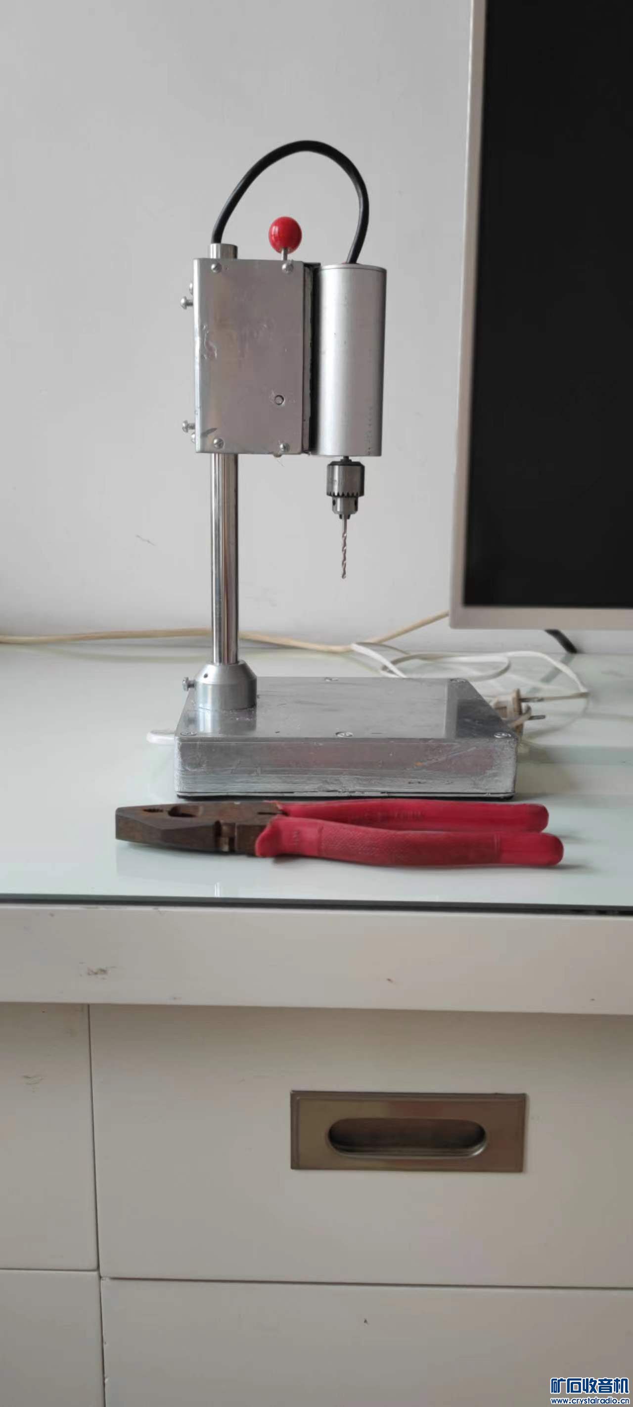

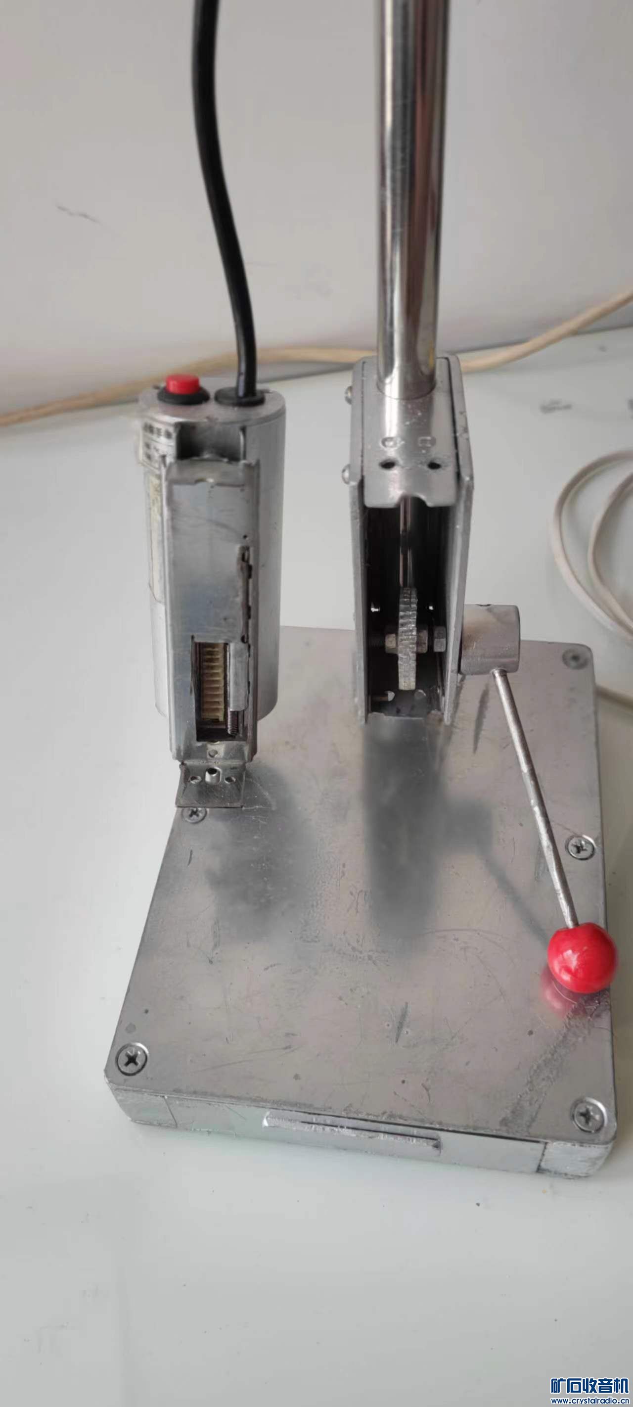

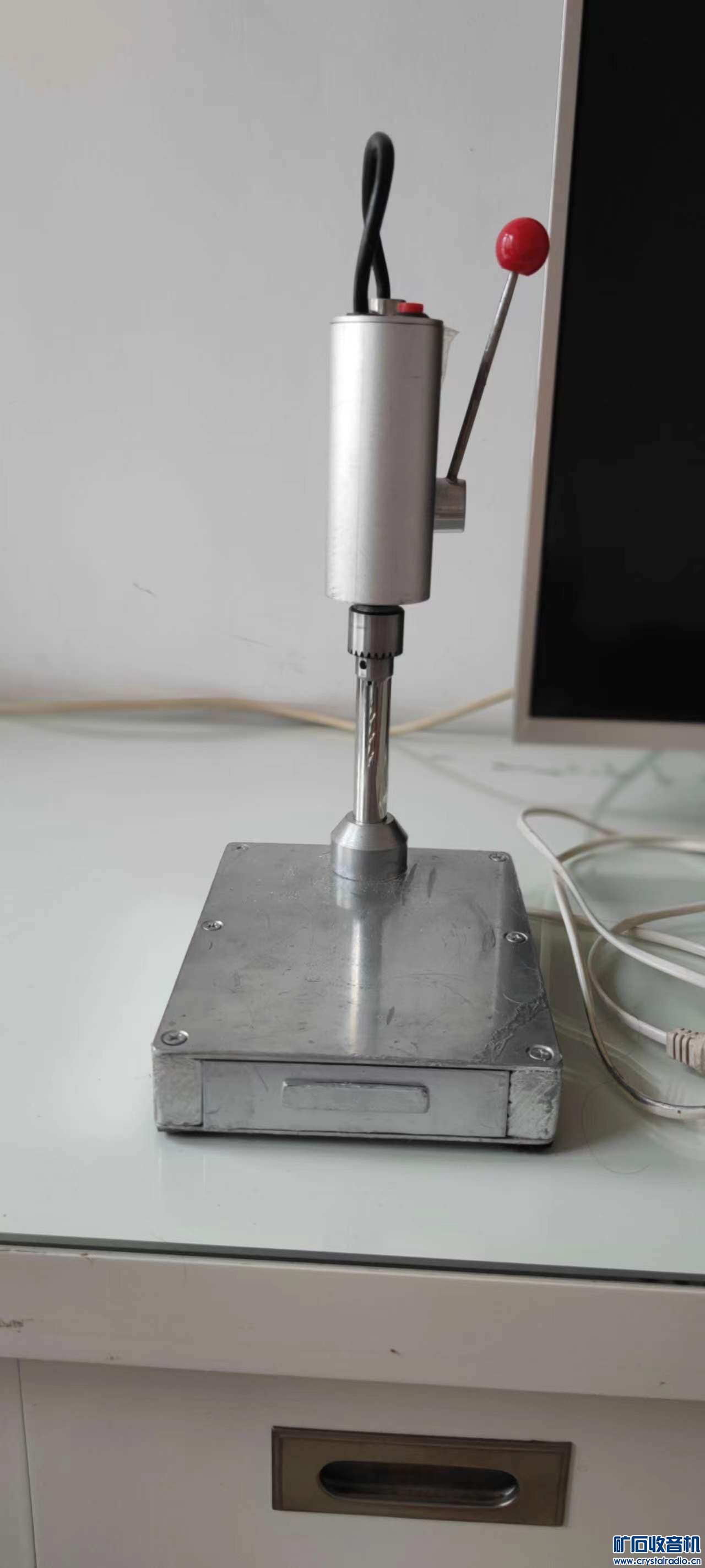

 楼主| 发表于 2022-6-21 23:15:15 | 显示全部楼层
底座内装有锂电池和12V电源模块,交直流两用。
发表于 2022-6-21 23:27:23 | 显示全部楼层
亮点是电钻底盘有个收纳钻头的小抽屉。
发表于 2022-6-21 23:37:23 | 显示全部楼层
楼主手艺高超。设计新颖,小巧玲珑。点赞一下!
发表于 2022-6-22 00:26:55 | 显示全部楼层
方便实用,做工不错呢
发表于 2022-6-22 01:14:33 | 显示全部楼层
里面是小塑料齿轮的啊,用不了几次就完蛋。
 楼主| 发表于 2022-6-22 01:34:14 | 显示全部楼层
好眼力,有空我用黄铜融化后倒个齿条和齿轮换一下。手柄下面那个园是用牙膏盖里面用牙托粉浇铸的。强度还行,钻小孔用不了多大力。不换问题不大。谢谢提醒。矿坛高手云云,想麻是妈麻不过去的。
发表于 2022-6-22 07:12:45 | 显示全部楼层
升降柱没看到齿条,是怎样固定高度的。
发表于 2022-6-22 08:09:00 | 显示全部楼层
TYF 发表于 2022-6-22 07:12
升降柱没看到齿条,是怎样固定高度的。
应该是用背后两个螺丝顶住。
发表于 2022-6-22 08:48:13 来自手机 | 显示全部楼层
确实不错啊!
 楼主| 发表于 2022-6-22 10:07:12 | 显示全部楼层
若需要,我可以全拆了。
 楼主| 发表于 2022-6-22 10:10:16 | 显示全部楼层
矿友稍等,我改进后会发一些详细制作图拱矿友分享。
