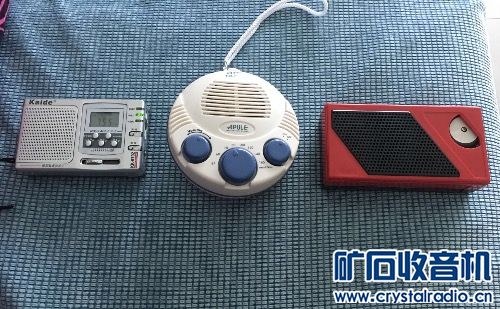

把ZX921、KK9702和烧饼,都放在房间内沙发上,ZX921、KK9702在房间内都勉强收两个本地台,ZX921声音很小,KK9702声音稍微大一点,但是底噪惊人!而烧饼能收3个台,两个本地台声音很大,底噪也比较小。
把ZX921、KK9702拿到阳台,声音都很大,可以正常收听,但KK9702底噪还是大。
怎么能让ZX921在房间内能正常收听?还有KK9702底噪如何降低?

你需要带静噪的收音机,没台的地方过虑噪声......
发表于 2022-6-21 14:26:21 来自手机 | 显示全部楼层
说明你这个机器的“信噪比”指标不好

我看到LZ这么说我就放心了,
我原以为就我自己修的收音机只能收几个台来着,也不好意思问啊,这一看,就放宽心了.
不过,要优化,3个机器的电路你得有啊,看看问题处在哪里.哪里有病修哪里呗.
发表于 2022-6-21 15:56:16 | 显示全部楼层
底噪大的机器说明调试的不好,分析分析电路,重新调整下。
发表于 2022-6-21 16:11:48 | 显示全部楼层
KK9702凯迪机,这种地摊货打娘胎出来就这样,没什么可折腾的.

买这个玩意就是为了改频率计用,不知道它噪音竟然这么大

我估计用工厂测试不合格淘汰的芯片,所以,效果差得吓人.

我的烧饼机换了纸盆喇叭,去了一级低放听起来音质改善了。烧饼机AGC还不错听强弱台差别不太大。

这玩意用455中频做基准,如果455有偏差,哪岂不是显示的频率也不准吗?

烧饼跟我的红灯2L1410比,还是差太多,同一个位置,红灯比烧饼多收6-7个台。
发表于 2022-6-21 17:10:04 | 显示全部楼层
三个收音机,电路完全不同,没有可比性。
如同楼上说的KK-9702固有缺陷,很难打磨。
