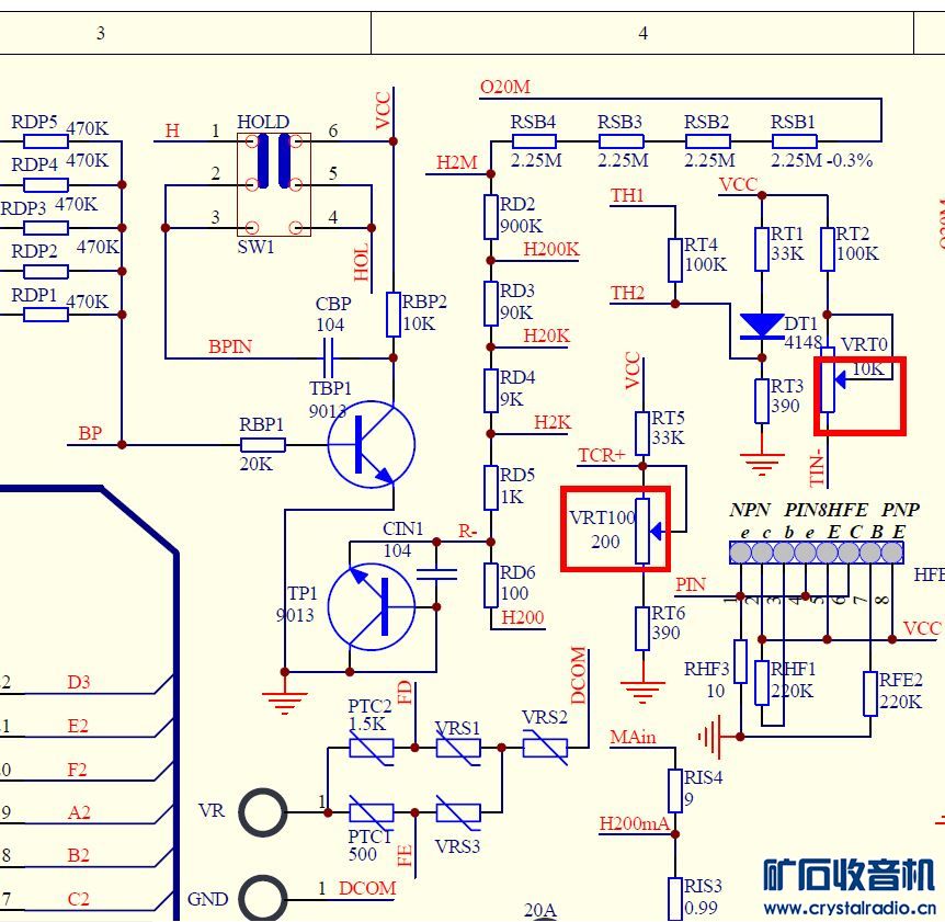

胜利VC9804A+温度档如何校准?
发表于 2022-6-21 09:57:03 | 显示全部楼层 |阅读模式
如图:我看电路图VTR0(10K)和VRT100(200Ω)是校准温度档的,但不知道如何校准?先调哪个后调哪个?顺序如何? 捕获.JPG

测量源没有问题(我有温度计),问题的关键是如何调?这两个电位器的调整顺序?

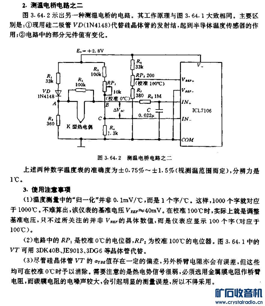

发表于 2022-6-21 15:22:54 | 显示全部楼层
这是《数字万用表应用技巧》沙占友 书中的资料。
