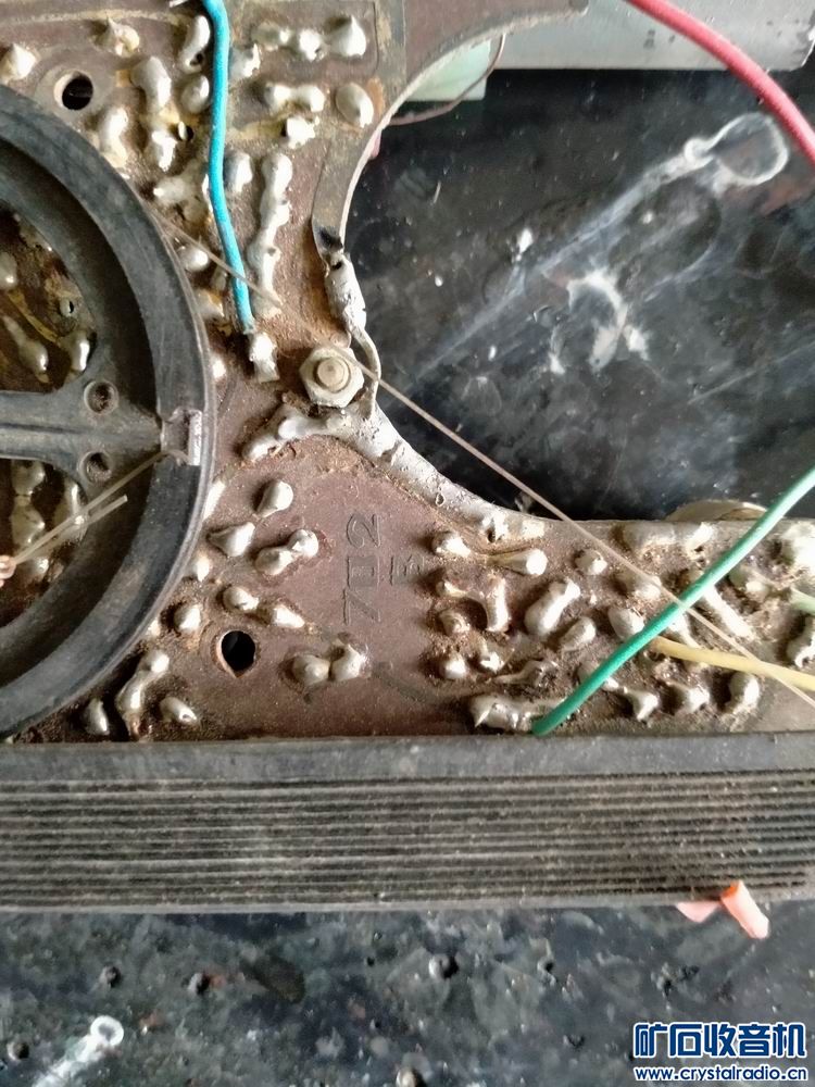

七十年代中期,在无线电二厂工作时,本厂没有生产过带短波的晶体管收音机,只生产单波段中波机。听说兄弟厂,一厂生产中短波两波段收音机。心里还埋怨本厂为什么不搞二波段中短波机。让自己也实践实践短波线路。那时候我们两厂紧邻,但纪律要求很严,不让窜厂子。后来一厂家处理过一些机器,去晚了,什么也没买下,只从同事买的此种机看到过外观一次。今日遇到一台,一眼就认出应该是那时候的见过的。买来一看果然是。大体上看内部比本厂的机器工艺要强许多。一厂家搞的产品种类很多,还搞过大型工业产品,听说的有高频炉。比本厂强多了!

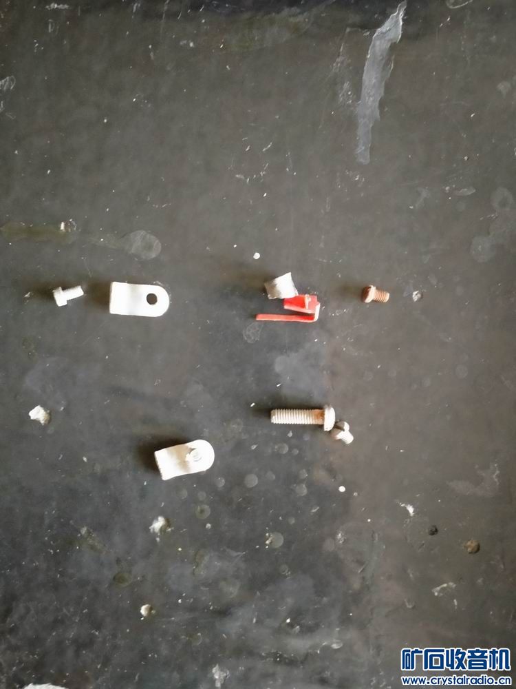

上午买到机器后,即开始清理。下午修理。换了所有电解电容器,有一个是30微法的换成20微法的,有一个细的,看不清字迹换成了4.7微法的。换了变频管,管换了两个功放。短路了波段开关,在中波位置。本地台可以正常接受了。就是感觉普遍音量小。修理了喇叭接线片开铆,铆钉断了。拿螺丝勉强代替。双连电容器补加了两个螺丝。但由于中心孔径小,固定螺丝不能拧紧到底,否则双连轴转不动。换了拉线,拉线弹簧太硬。原拉线为独股塑料细线,换为多股线。调谐轮拉线排线易压,半程后存在排布不整齐。指针坏了。
功放为有输入变压器,无输出变压器,串联供电。有陶瓷滤波器。还有一个SZP8中周,不知道干什么的。其只有一个绕组。
有二次自动增益电路。
开关电位器和双连正常,波段开关不行,做了短路了连接。
二〇二二年六月二十日星期一
今天上午,用哥两好粘了支柱。
