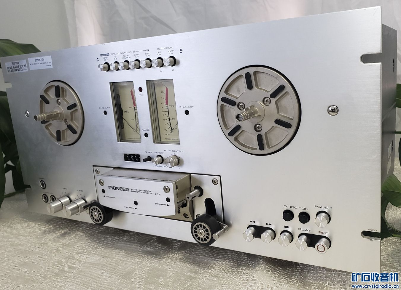

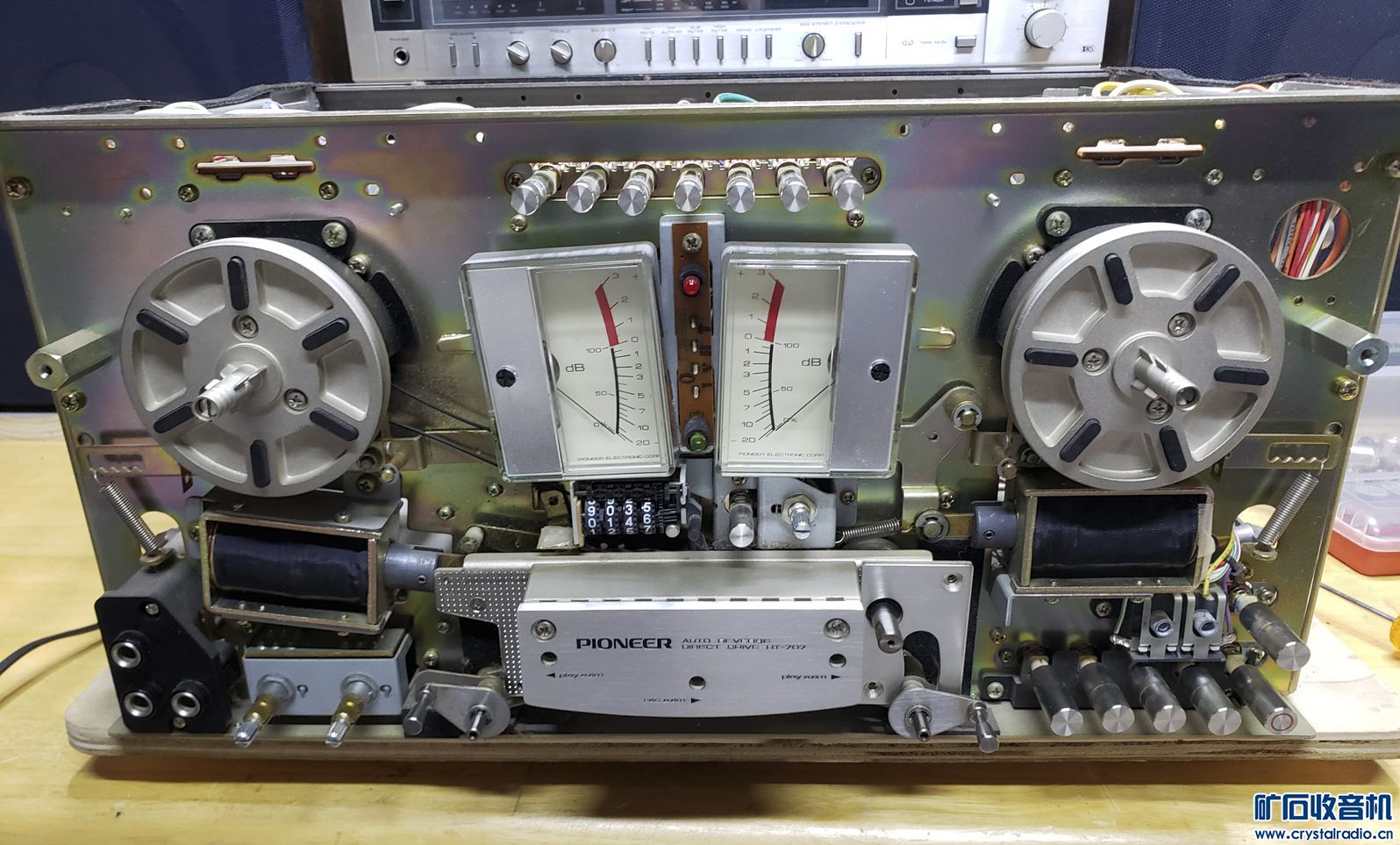

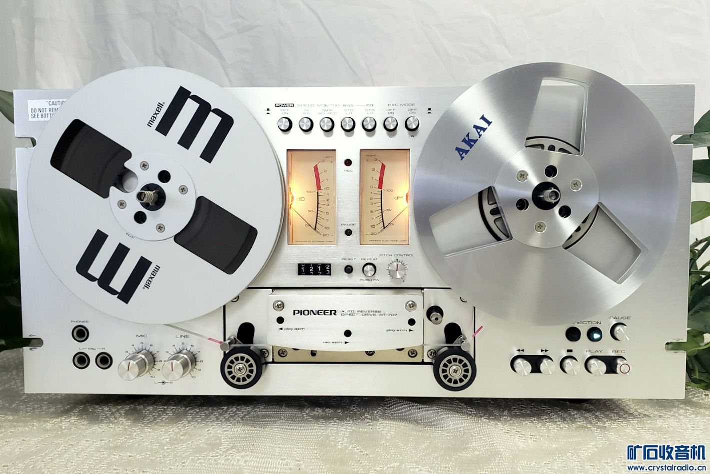

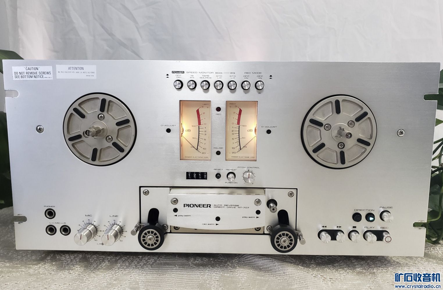

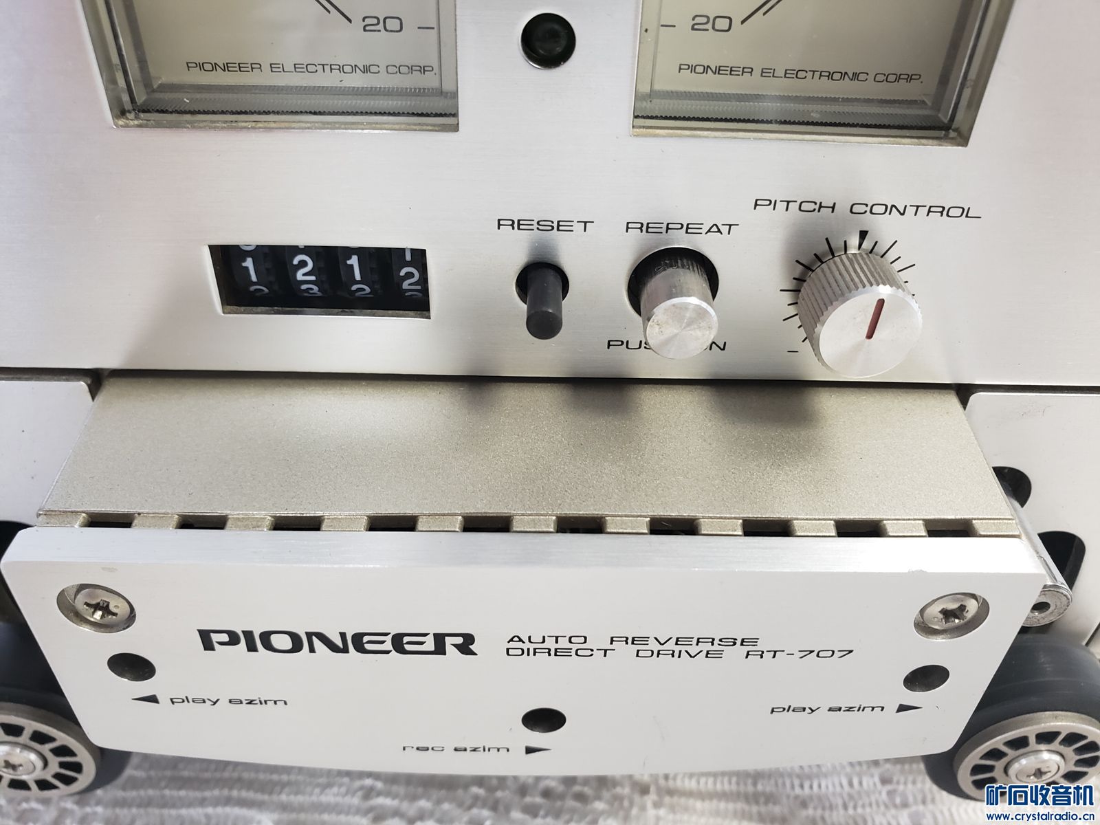

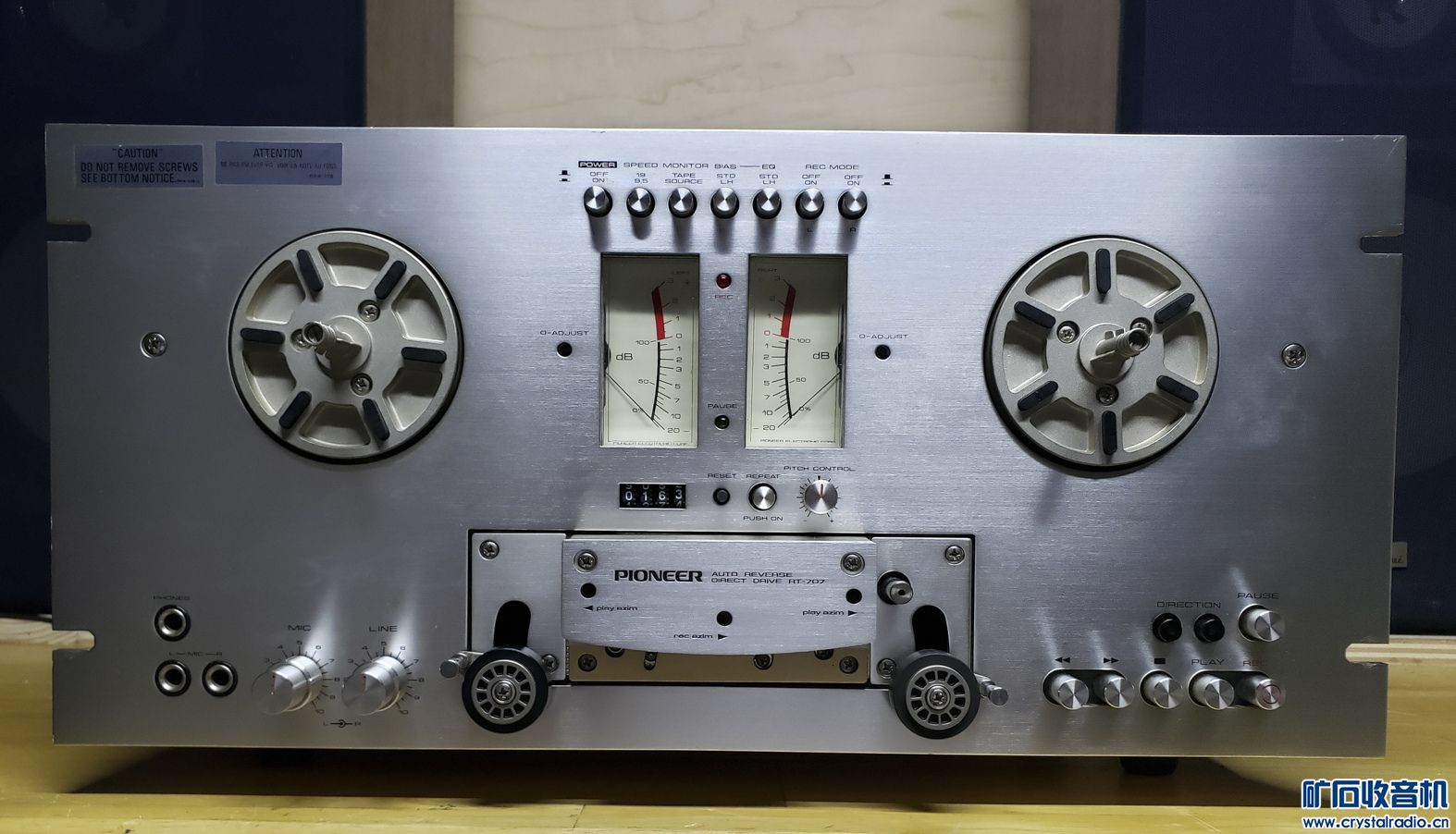

这是一台1977年日本产的先锋开盘机
规格
轨道系统:4轨、2声道、立体声系统
磁头:2次播放,1次录制,1次擦除
电机:2个卷筒,1个绞盘
卷盘尺寸:最大7英寸卷盘
均衡:NAB
磁带速度:3 3⁄4 7 1⁄2 IP
Wow和颤振:0.05%(7 1⁄2 ips)
频率响应:20Hz至28kHz(7 1⁄2 ips)
信噪比:58dB
总谐波失真:1%
串扰:50dB
输入:50mV(线路),0.25mV(话筒)
输出:0.45V(线)
半导体:67 x晶体管,47 x二极管
尺寸:480 x 230 x 356mm
重量:20kg
配件:PR-85金属卷盘、连接线、磁头清洁套件、感应带、拼接带
年份:1977年

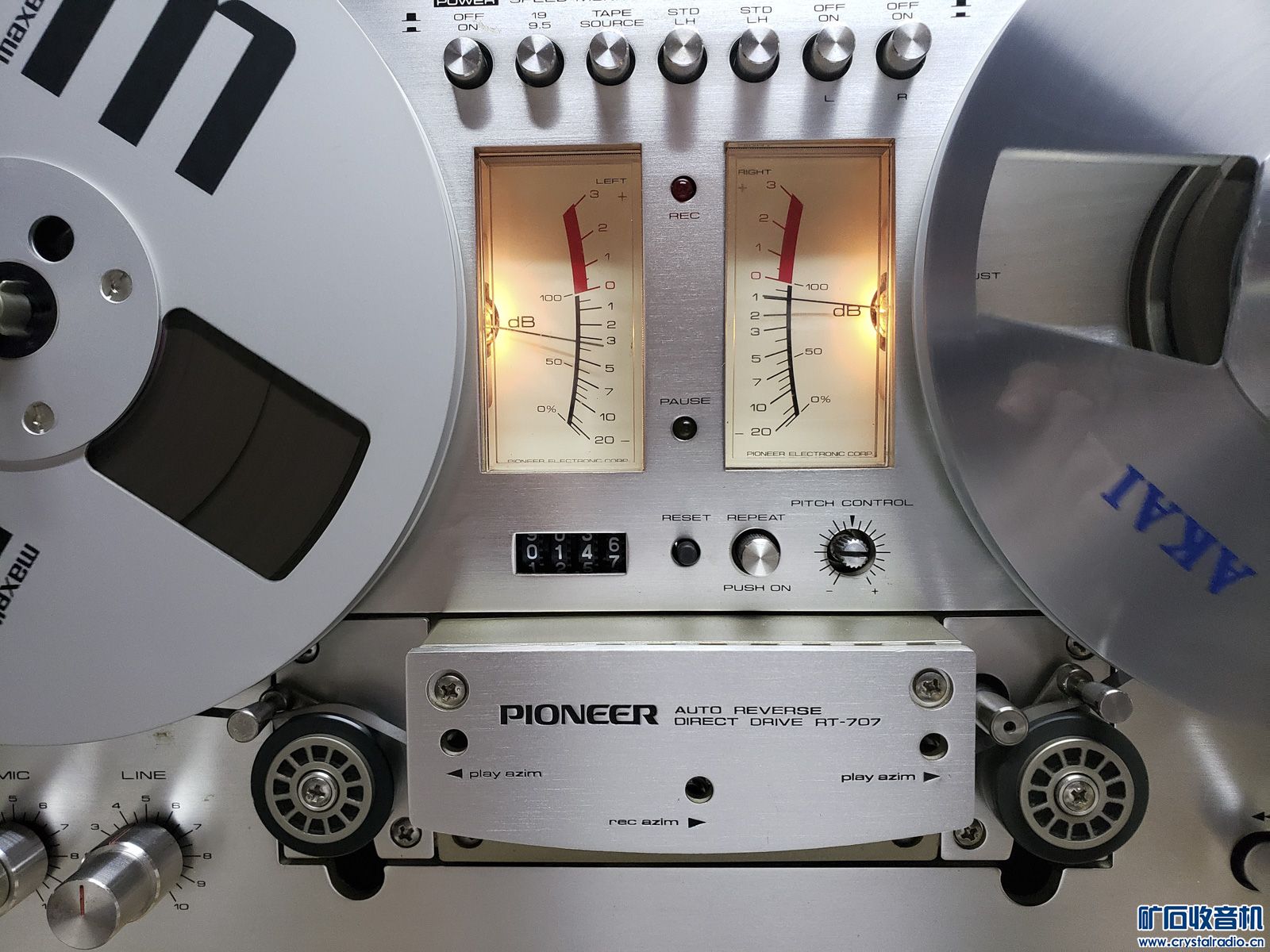

两只电平表是反的设计,真是精心设计。

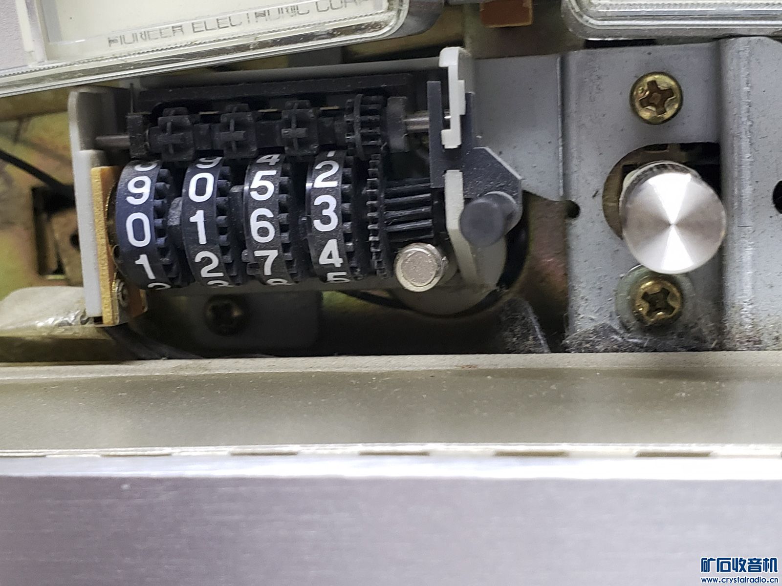

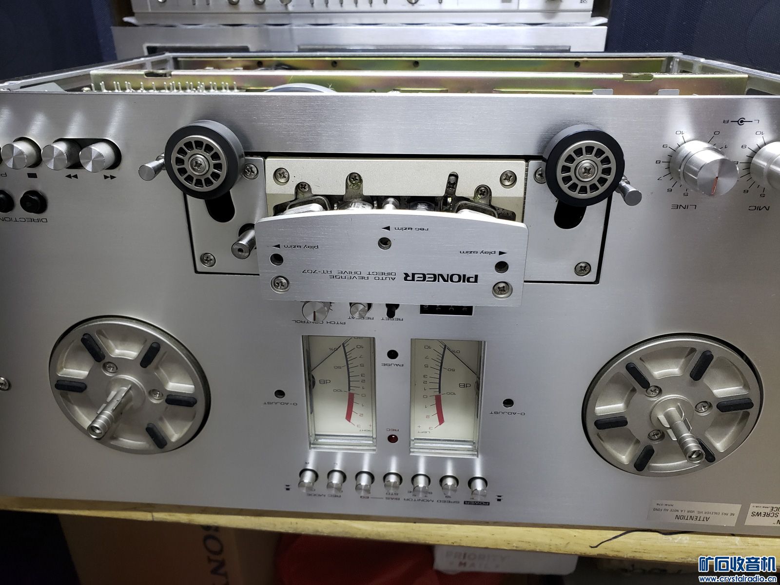

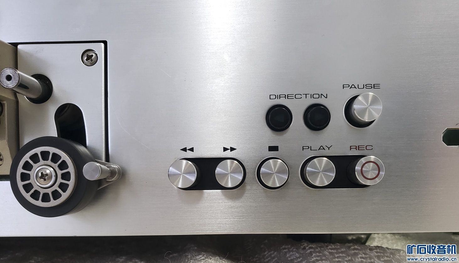

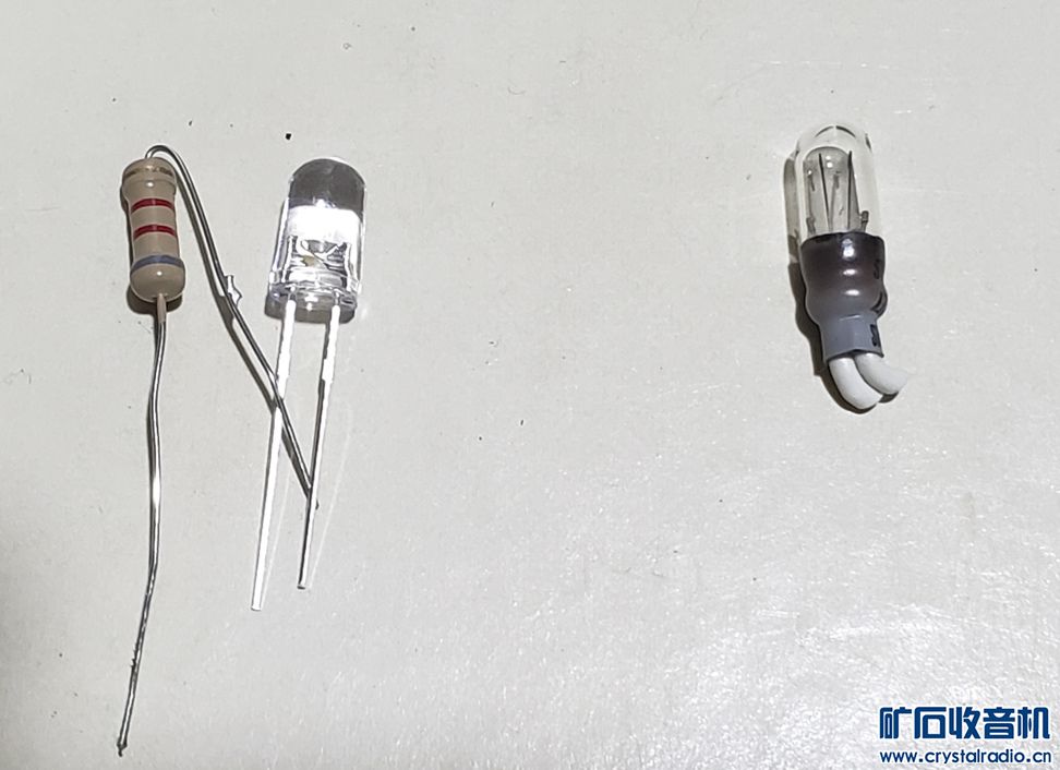

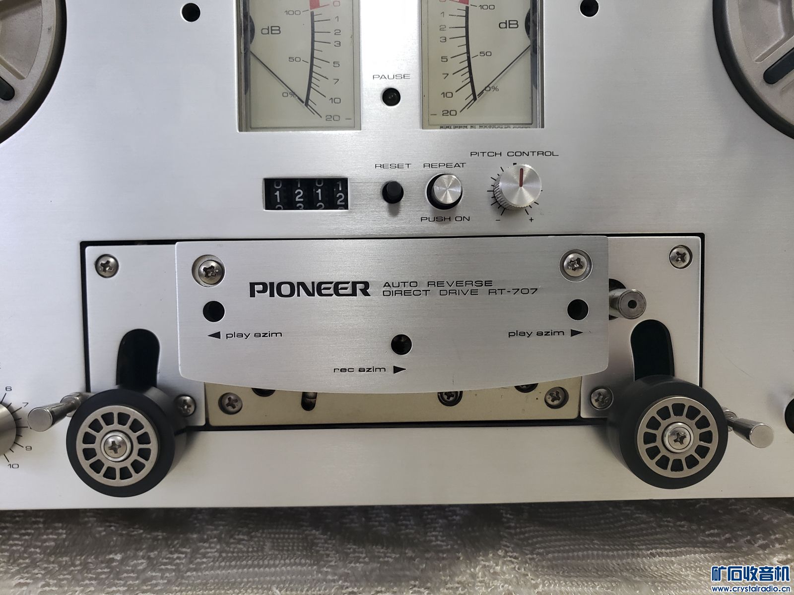

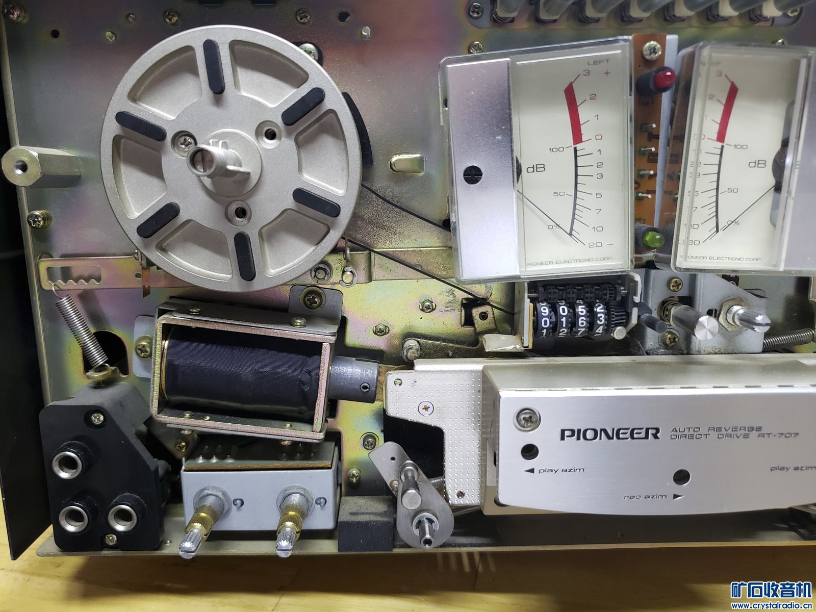

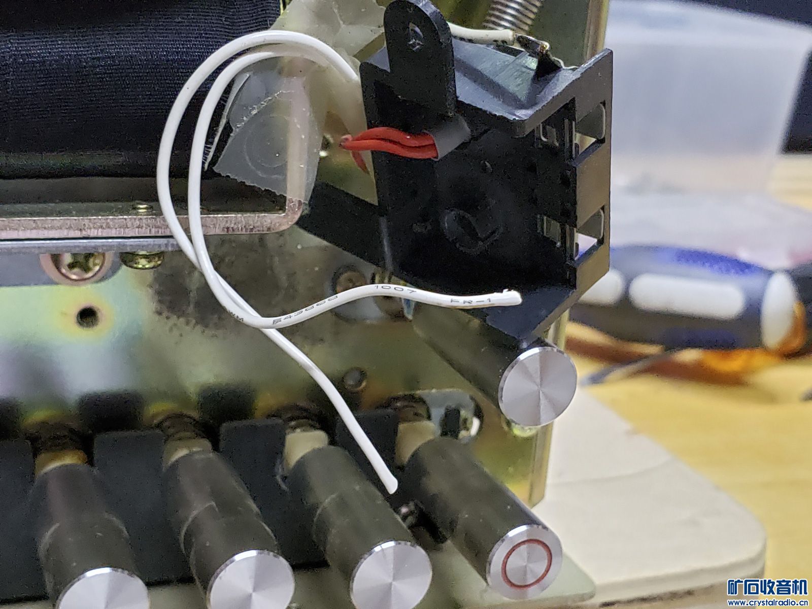

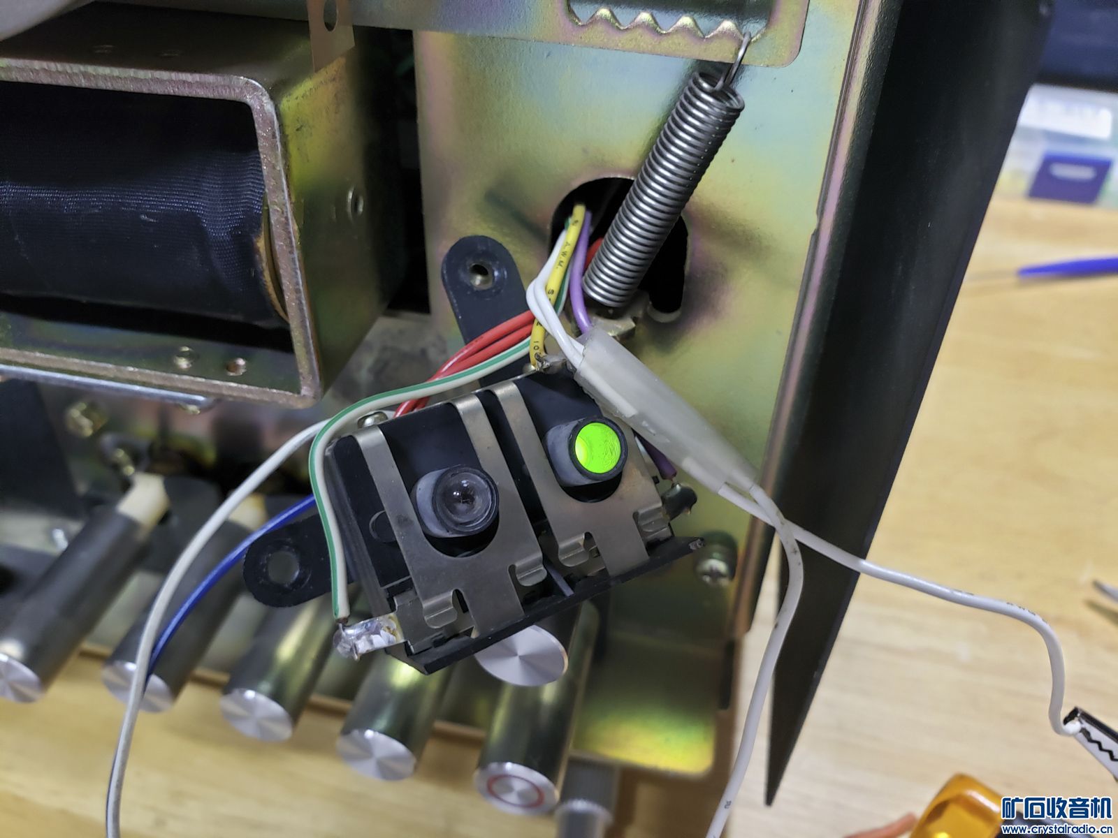

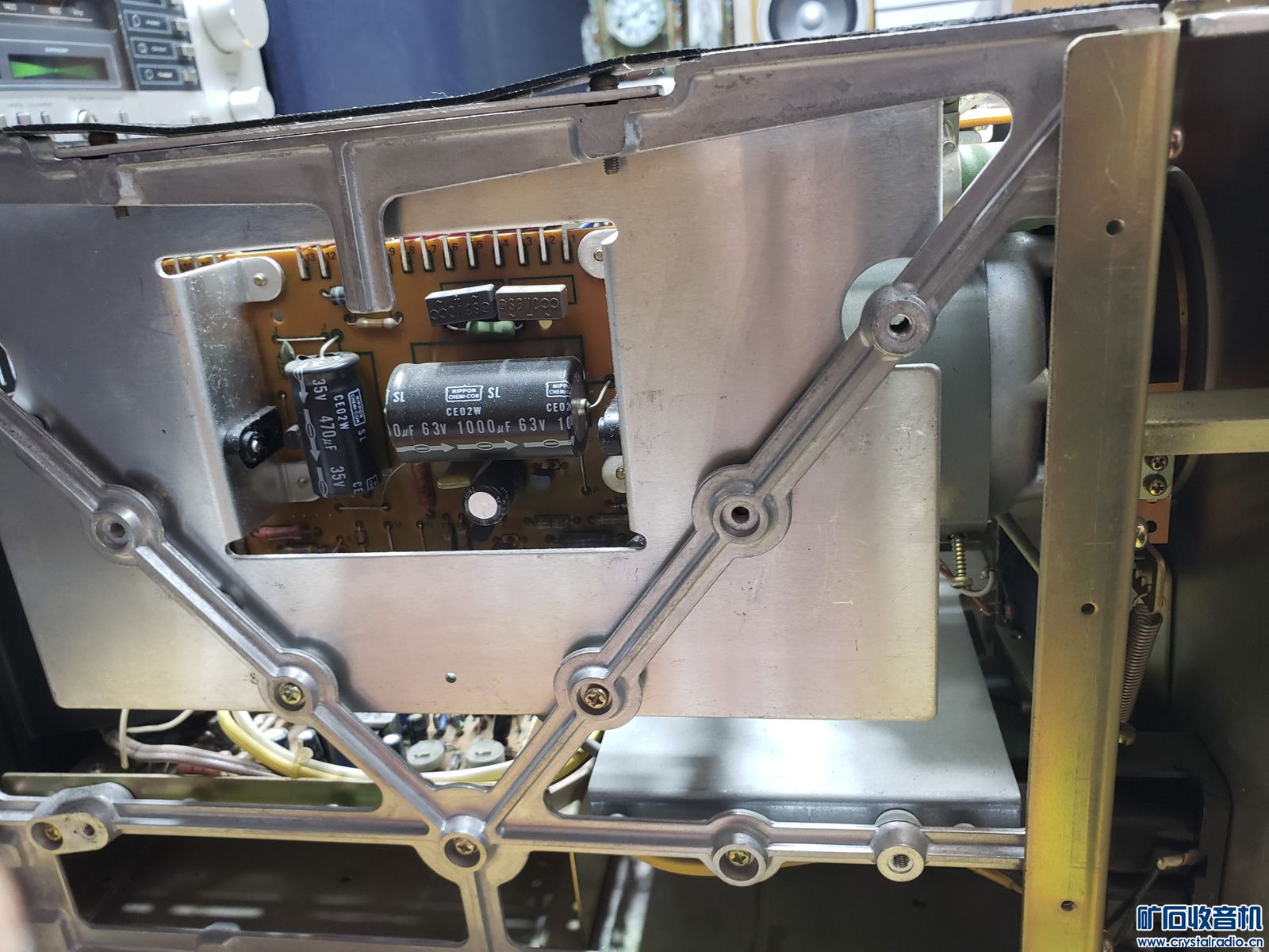

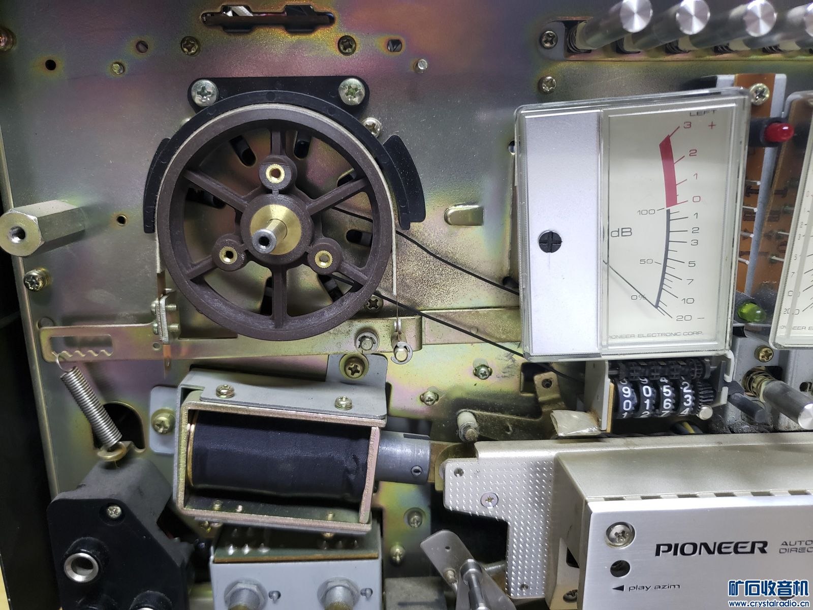

从加拿大购入,这是一台原装机,没有被动过,但是也有两个小问题,一是放音键指示灯有一个不亮,二是计数器转速太慢,几十年了,计数器皮带老化,用发光二极管替换下灯泡(28V)。
发表于 2022-6-19 12:20:33 | 显示全部楼层
7-8年代日本的辉煌。漂亮。
 楼主| 发表于 2022-6-19 12:27:59 | 显示全部楼层
买了一条新计数器皮带换上,计数器恢复正常。
 楼主| 发表于 2022-6-19 12:33:29 | 显示全部楼层

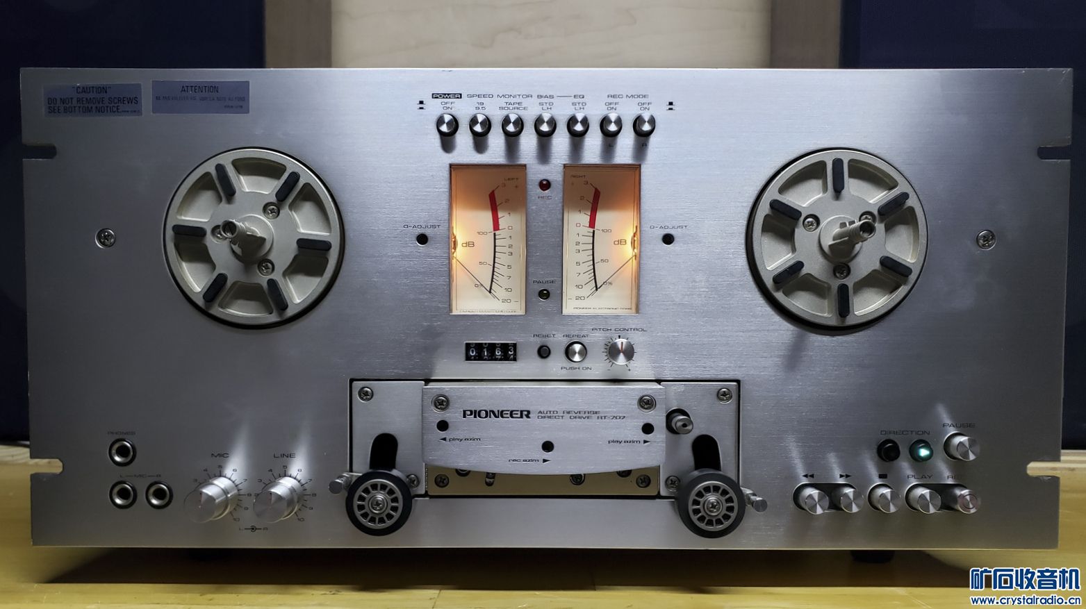

修复后,一切功能恢复正常。
707体积不大,功能不错,外观设计也比较美观。
