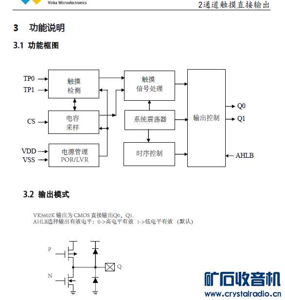

       VK3602KA具有2个触摸按键,可用来检测外部触摸按键上人手的触摸动作。该芯片具有较高的集成度,仅需极少的外部组件便可实现触摸按键的检测。提供了2路直接输出功能,可通过IO脚选择输出电平。芯片内部采用特殊的集成电路,具有高电源电压抑制比,可减少按键检测错误的发生,此特性保证在不利环境条件的应用中芯片仍具有很高的可靠性。此触摸芯片具有自动校准功能,低待机电流,抗电压波动等特性,为各种触摸按键+IO输出的应用提供了一种简单而又有效的实现方法。

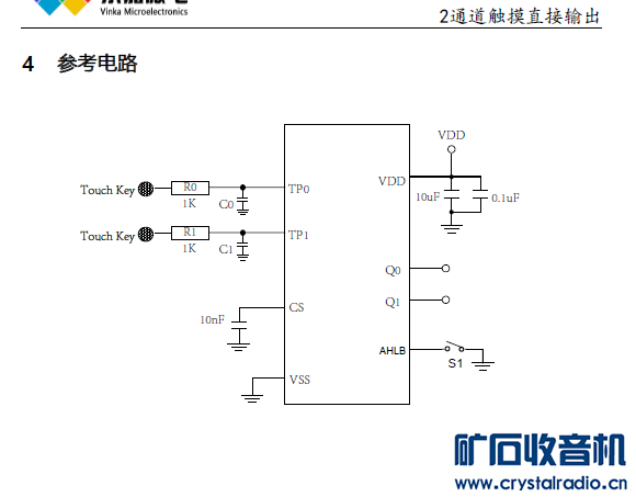

•        CS脚接对地电容调节灵敏度(1-47nF)
•        各触摸通道单独接对地小电容微调灵敏度(0-50pF)
