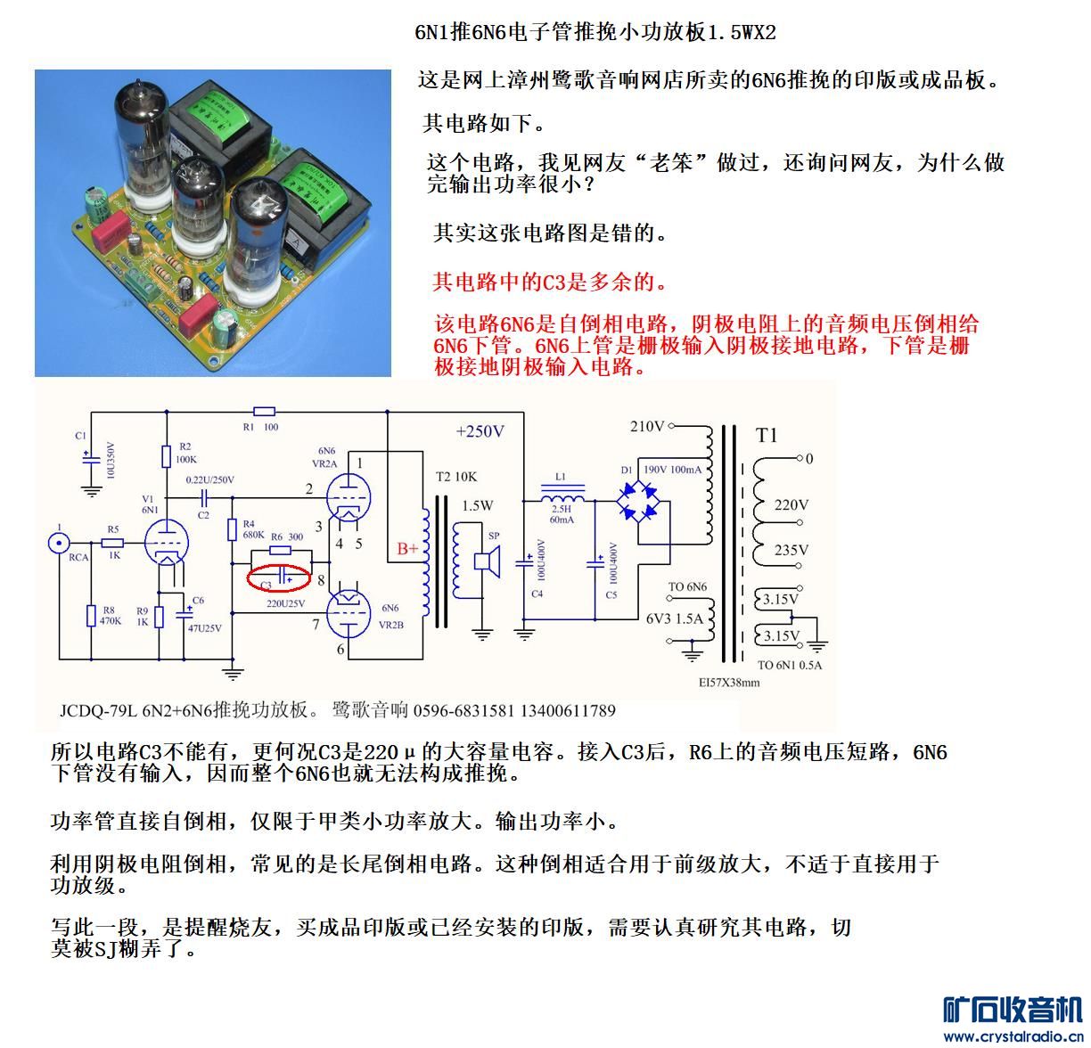

仅防购买错误印板
在本坛曾见网友“老笨”发帖,询问其6N6推挽怎么功率很小?
因为电路是错误的功率级自倒相电路,我当时以为是“老笨”网友自行设计的。后来在网店上浏览零件,发现“老笨”所做,电路源于某商家。故贴出来,告诉网友,仅防购买错误印版。
发表于 2022-6-18 15:05:24 | 显示全部楼层
是啊,为啥这里有个电容啊,奇怪了

发表于 2022-6-19 12:18:24 | 显示全部楼层
很多电路是有这电容器的,

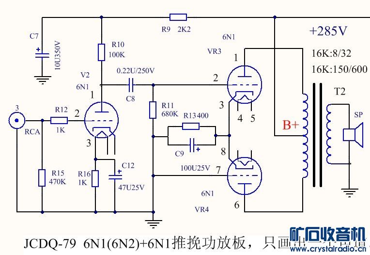

发表于 2022-6-19 14:39:41 | 显示全部楼层
还有,电路图中6N1的灯丝上接上了电阻、电容,阴极却空着

发表于 2022-6-19 21:02:14 | 显示全部楼层
如果商家了解技术,可以申辩说:
单端好听,但有直流磁化,铁芯需要加大。因此特意设计成另一端电子管只起到抵消直流磁化影响,减少铁芯体积。

发表于 2022-7-30 16:53:20 | 显示全部楼层
这个图的 1655903016116.jpg 对地反馈电容C9也是不需要的吧
