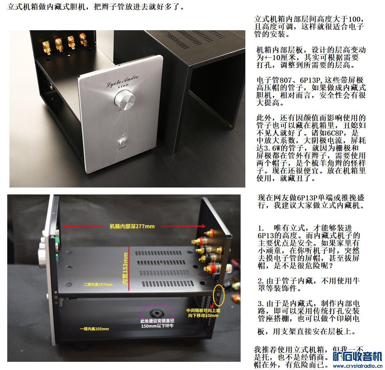

最近,网友们做6P13P单端或推挽的人增多。由于6P13P屏帽外露,且是高压,这和栅帽不同,实在是危险。
因此本人建议,做带屏帽的机子,还是做内藏式的机子为好。但由于一般功放机箱的内部高度,不适合安装高个电子管,好在市场上出现了立式机箱。这种立式机箱,内部设有层板,可调整高度,使用者可根据需要打孔,调整层板安装的位置。这样其内部空间可适用于所需要的管子高度。

发表于 2022-6-18 13:38:18 | 显示全部楼层
同款机箱,家里小朋友十个月了,我只能考虑全内置的功放
发表于 2022-6-18 13:48:20 | 显示全部楼层
我倒觉得电子管都内置好,太热了,裸露在外面,触碰烫伤
发表于 2022-6-18 14:32:45 | 显示全部楼层
加个小电脑风扇就可以了.
发表于 2022-6-18 15:00:23 | 显示全部楼层
很好的推荐。
发表于 2022-6-18 16:40:21 | 显示全部楼层
记得从前的电子管放大器都是采用整体铁壳机箱,并且也没有散热风扇,都能正常使用,所以,很赞成楼主的推荐!

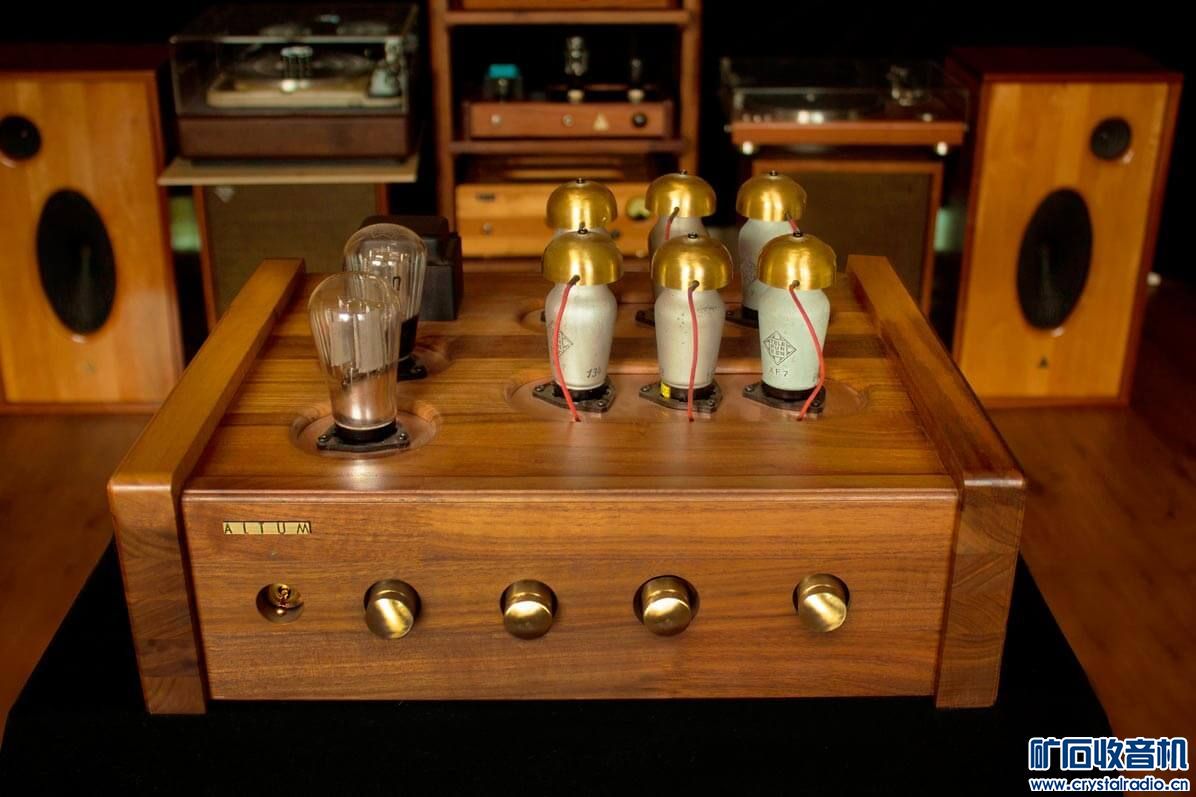

 楼主| 发表于 2022-6-18 19:51:05 | 显示全部楼层
twsg 发表于 2022-6-18 16:47
以前的老机,电子管都是内置的,只是后来发烧友们为了让大家知道是电子管的机器,都设计成了电子管外露,其 ...
外露也有有优点的。某些选管精美,制作包装精美(牛罩),这些胆管发出幽幽灯光,胆机底座用精美金属打磨发光,有的是整体贵重木材木制,都是集美的工业工艺美术品。
