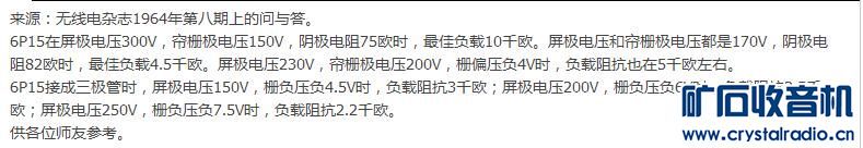

刚刚把工作点调到近似你的电路,反馈也改成类似的环路大反馈(Rf=51k)+屏屏反馈(电阻680k),后级也采用标准接法,但我用的5.5k牛,故电压不同(Ua=230V,Ug2=200V)。6N3调不到你的参数,大概是这管子一致性差的原因,工作点(Uk=2.8V, Rk=1.67k,Ua=110V)
初步试听,音质比较清丽,不错。
请教:6N3、6P15灯丝垫高10V,有啥好处。
我前段时间在网上买了1对6P15,装机后开机前半小时基本正常,半小时后喇叭偶尔会有几声啪啪声,当然也有其他设备原因,当其他原因排出后,最终发现是6P15的原因,网上咨询下来,说是可能是次品管,阴-栅或灯丝之间偶尔放电所致,解决办法是灯丝垫高10V左右,您的电路垫高灯丝是这个原因吗?

上周出差了几天,一直没时间来论坛,刚看到你的回复。
查找了一下收集的资料,你选择的这个6P15的工作点和负载阻抗也没什么问题,只是输出功率会小一些。
抬高灯丝直流电位就是用来降噪的,你的机器开机一段时间后,喇叭发出咔咔的声音,应该是管子极间有轻微的放电所致,属于管子质量问题,最好的解决办法是换管试试。

换了上辈留下的60年代管子就没有咔咔声了。
