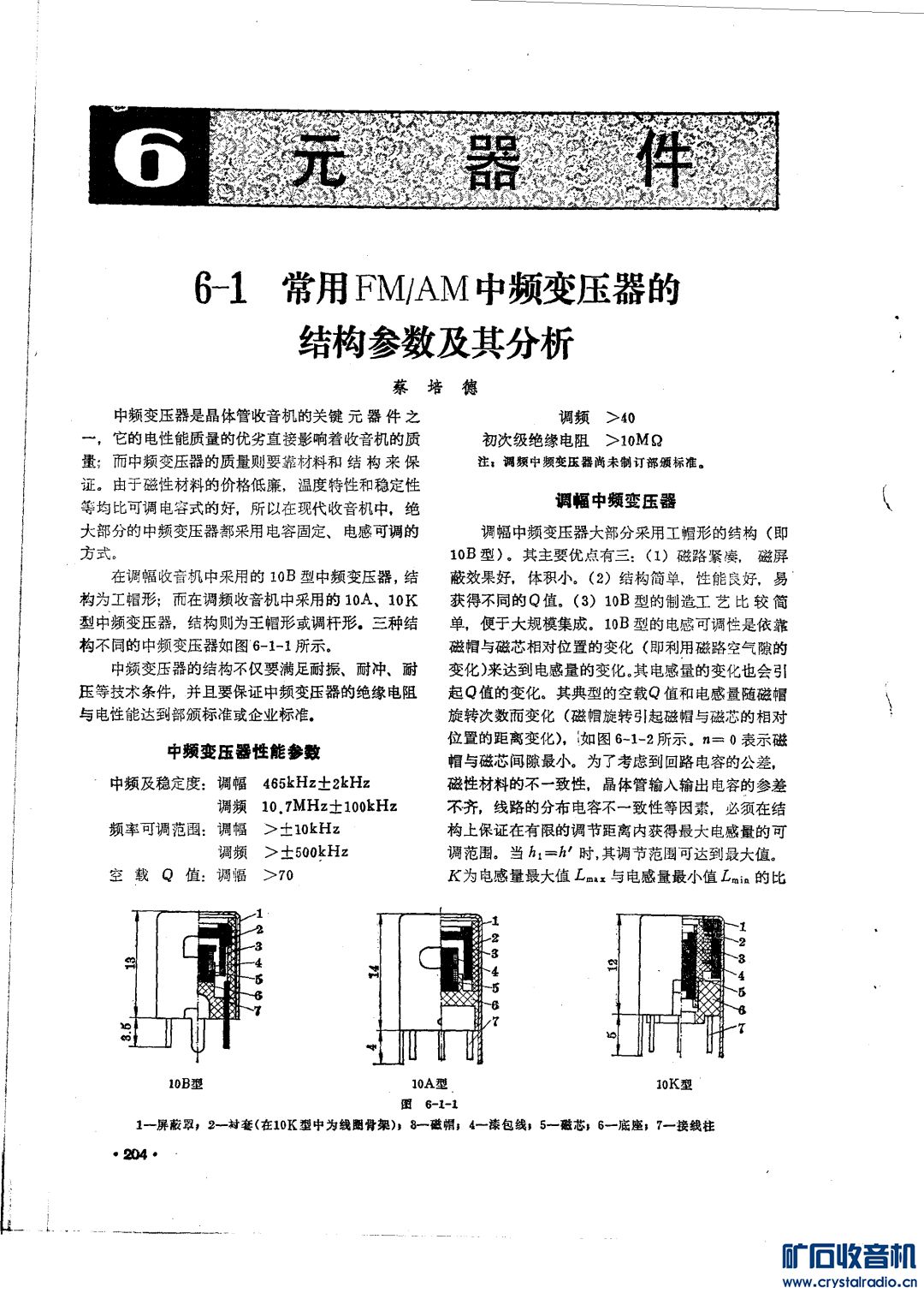

发表于 2022-6-19 11:31:58 | 显示全部楼层
无线电与电视 特辑 晶体管收音机 里有点资料。
不过没有TP440的。我也不玩这个,可能帮不到你。
图片次序反了,最下面是第一页。
