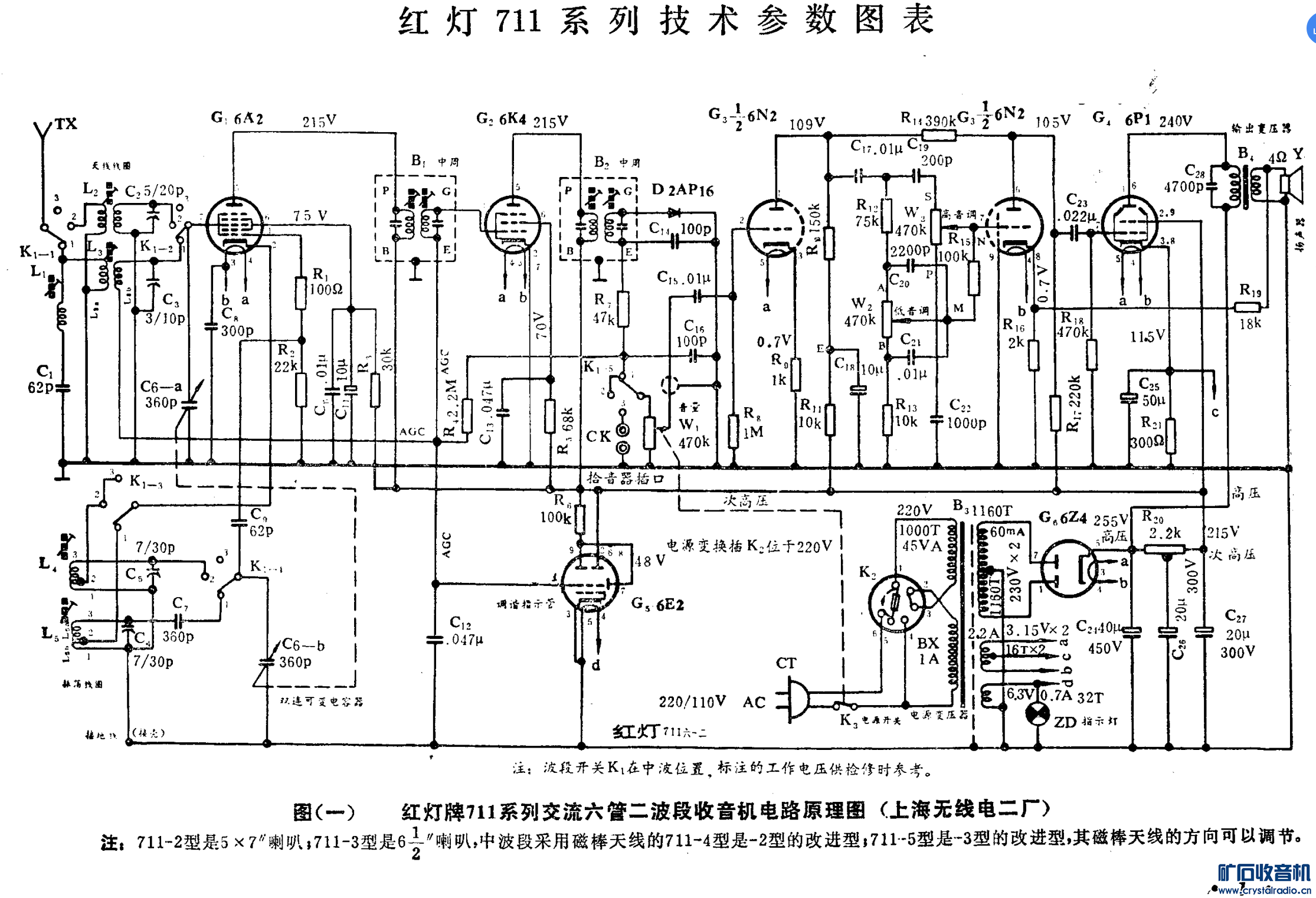

有台仿红灯机型的电子管收音机机芯,今天突然发现漏电有麻手感。具体故障表现如下:
①关机状态下有麻手感,而开机时无麻手感(不知道是否仅为不明显);
②拔掉所有管子,包括指示灯,开机状态下,6Z4第5脚竟有20V左右直流电压,奇怪!!
根据红灯故障列表进行了检查,特别是检查了开关电位器,将电源线不通过开关而直接接上,仍有麻手感,但还是没发现问题原因, 是电源牛坏了么?应如何检查?

用的3芯插头还是2芯, 是不是电源接地问题, 或者零线带电,  你用摇表 连初级一端  和 变压器铁芯    摇下 看看  电阻

电源初级线圈漏电

感应电而已,应该是通过变压器初次级间的感应来的,一般交流供电的铁壳机器都有这现象,如果用试电笔触碰的话,试电笔是会亮的

确实觉得变压器有问题

那没有插整流管但是却有20v直流电压?
